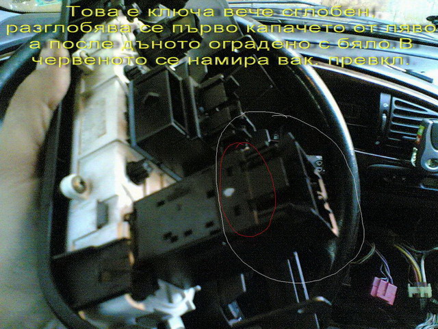

Мнение от biser_sg » 02 дек 2007, 21:54
Здравейте,имах същия проблем със самоволната смяна на посоките на обдухване, като от началото и аз си мислех,че е екстра,но като се поразрових се оказа, че не работи и вътрешната вентилация. Направи ми впечатление,че от към врътките се чува съскане и че посоките се сменят когато намалее вакуума.Проблема се оказа в ключа на вентилатора, който освен че има електрическа секция има и вакумен превключвател управляващ вътрешната циркулация в който влизат 3 маркучета черно, бяло и зелено.Черното е захранването, зеленото е към клапата за рециркулация а бялото е байпасно.Когато ключа е в позиция на вътр. цирк."на ляво" са вързани черно и зелено, а в положение на външна вентилация са вързани черно и бяло.Оказа се, че в ключа има плъзгач с каналче, който трябва да превключва тези позиции, но липсва уплътняващ елемент представляващ гумено детайлче с 3 дупки, поради което от там смучеше въздух и вакуума се оказваше недостатъчен да задържа клапите в избраните положения.Докато разбера принципа на действие и че в дупката трябва да има нещо се наложи да отварям 2 пъти таблото и ключа, но решението се оказа много просто-от гумичка за моливи изрязах липсващия детайл по форма на леглото в който трябва да влезе, залепих го вътре и с бургия 2мм пробих трите дупки-трябва при сглобен ключ при вътр. вентилация да са вързани черно и зелено, а в положение на външна вентилация са вързани черно и бяло- пробвайте с едно маркуче преди да съберете всичко.Тествах го във всички режими и при натоварване както бях разглобил всичко, така че да се вижда действието на системата. Вече няма съскане, смяна на посоките, всичко засега работи както трябва. Това се оказа при мен проблема, дано да помогна на някой, съжалявам че не се усетих по-рано да снимам, но за напред обещавам.

Мерси за полезния отговор, и аз съм с подобен проблем: отказа да духа на предния прозорец и се върнах във времената на лада + гюдерия... :lol:
Може ли само да споделиш как точно се разглабя тази част от таблото...
Благодаря предварително!

Колеги аз моя проблем го решик като с един познат от форума ми запуши и 3-те (черно , зелено , бяло) и сега всичко си ми работи. Проблема е идвал от копчето със степените (1,2,3,4) Сега всички струи се оправиха. :P :P :P

С копчето със степените решаваш от къде системата за "смуче" въздух - отвън или отвътре. В момента топлиш само външен въздух. Като стане -15 градуса ставя малко неприятно. Управлението на вакуума е направено с ... да го наречем гумена рейка, която с времето става на дъвка. Няма оправяне (поне аз не можах да го оправя). Проблемът го реших със закупуване на ново. Цената беше към 100лв преди 2 години.

Ами тогава 3-те маркучлета които влизат отзад в ключа за скоростите (1.2.3.4) каква роля играят, тъй като аз моите за сам ги извадил от копчето и съм ги запушил с изолорбанд за да може дасе слянят посоките от средното коп4е.

Здравейте. Имам същия проблем с посоките от където духа вентилацията. Проблема с ключа за степените на вентилатора го реших като по профила на разпределителя изрязах от маслоустойчива гума пробих три дупки и стана като ново . Обаче нямам вакуум към двата ключа. Някой знае ли от каде се захранва системата. Сега духа само от пред на стъклото и не мога да променя това съсатояние.Предварително благодаря за помоща която очаквам.

Здравейте колеги, значи и аз имах същият проблем с обдухване само на предното стъкло. Реших го както е описано в темата, като само допълнително мога да добавя да си проверите и маркучетата дали нямат запушване от старата разтопена вече гумичка която уплътнява. В моят случай беше станало точно това, за отпушвамето може да импровизирате аз използвах изправен кламер. Успех :D:

Колеги помагайте, и аз разглобих ключа и в този с многото маркучета който е за смяна на посоката на обдухване всичко ми се стри на ред. Отворих и другия с 3-те маркучета, там го нямаше гуменото уплътнение. Изрязах от гума за молив, пробих дупки с 2 мм бургия. Сглобих монтирах и ..... нищо, същата работа. Днеска като го сложих да пробвам какво сам направил и аз чух това свистене при ключовете, това означава че тия проклети вакуми работят но вентилатора си духа само на предното стъкло. :cry:
