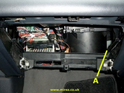

Вентилаторът се намира долу под централният панел.Можеш да го достигнеш много лесно от страната на пътника.Разкачваш копченцата на облицовката под жабката/можеш и нея да махнеш мн.лесно/ и гледаш в ляво,там където се намира и реостатният блок за скоростите на вентилатора/този,който мн.често нагаря,има писано във форума/.Можеш да го смъкнеш,почистиш и гресираш с тънка смазка.
Ето снимка,но е на Мондео с десен волан.Показва къде е блока с резисторите,вентилатора и той е горе-долу там.
