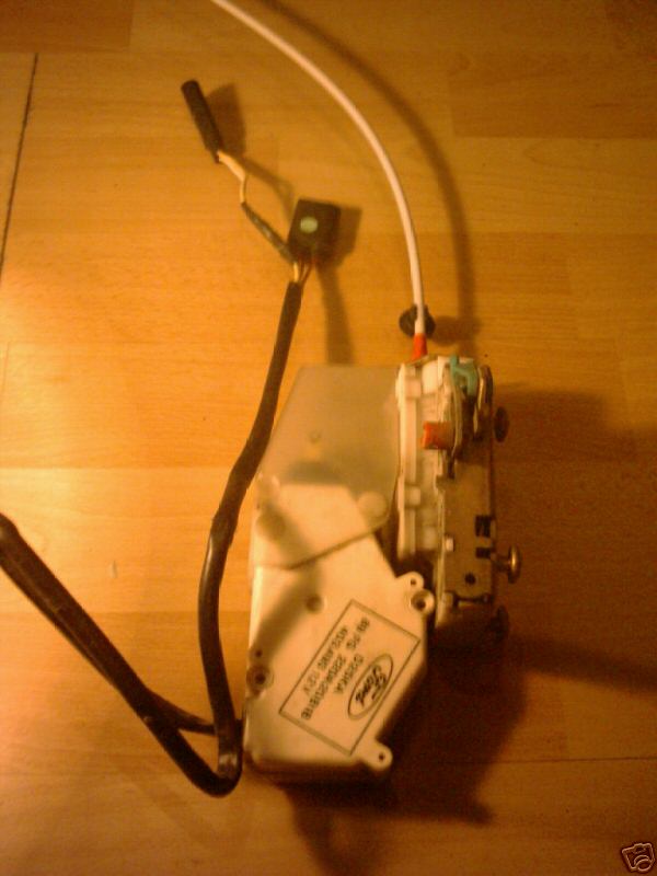

Днес оставих колата да ми слагат алармата и като показах на човека проблема и той ми даде нагледно отговора с една свалена машинка на форд.Значи лично моят проблем в случая е че е изгоряла намотката на машинката.Защото тя комадва останалите врати,което значи че електрическата част е изправна,когато ръчно отключваш/заключваш изпраща ел.сигнали към другите врати,а когато на нея и изпратят моторчето не тръгва.
И нещо друго,дали машинките на централно за всички модели форд са еднакви или всяка модификация(Мондео,Ескорт,Фиеста) е с различни.Да знам ако се наложи да търся в моргата 2-ра употреба какво да купувам.Тази машинка която майстора ми показа нямаше никакви такива диоди за които става въпрос по-горе,но и той знаеше че е само за Форд,но незнаеше какъв

Аз пак имам малко осветление по въпроса.След като вчера ми махнаха кората и отворихме вратата,се оказа че при Мондео след '97г.или както му казват МК2 бравата,ключалката и машиката за заключване не са отделно,а всичко е събрано на едно.И сега като се пре..ба моторчето и целият пакет отива на кино  Много лошо!!!
 Много лошо!!!

[quote="Brock"] Грешиш!
Тука не говориме за УНИВЕРСАЛНИ машинки за централно заключване, а за оригинални, които в повечето случаи са вградени в бравата [/quote]
 [/quote]
значи искам да попитам тука да не пускам нова тема от куде мога да намеря такава ма6инка като пурwата на снимките(тези които е постнал Brock) и колко горе долу струва ?? мерси предварително
