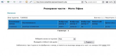

Днес я отворих и открих този на купето под дясната чистачка.snaiperisto написа:Има ,ти кой искаш да смениш?TIN написа:Ходих днес да си купувам въздушен филтър и попитах за филтъра на купето, попитаха ме кой!!!
На климатика или на купето, два били ?!!
Има ли такова нещо ?!
Къде се намира другия !!!
т.е. на климатика ?

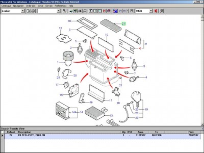

Колега, това е поленовия филтър за купето.Който си намерил, под чистачката от там се сменя, не се разглобява таблото.А какъв е този филтър на снимката (No 27), тогава?
Пише, че е поленов филтър за климатик!!! А съвсем не изглежда на метално цилиндърче.
Освен това за да се стигне до него май трябва да се разглоби цялото табло....

то това ясно, сменял съм го и знам че е под чистачките
Този поленов филтър обаче го водят още и филтър за купе, та затова се подлъгах, че има и друг отделен за климатика. Виж, че в МП срещу каталожния номер са писали "филтър за климатик", освен това на диаграмата е сложен до въздуховодите и вакуумчетата, които са малко по-надолу и навътре в купето от чистачките
