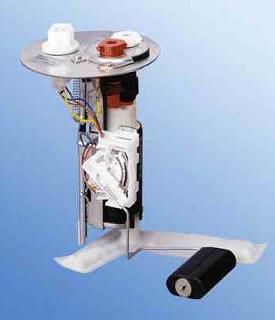

Абе с две думи не ми отчита вярно нафтомера и направо откачам
някой разглобявал ли е къде се намира Моя май е механичен не се влияе от акумолоатора седи стрелката на второто деление и не мърда
Мнение от cossy » 26 юли 2006, 02:58
Имаше такава тема, но за бензиновите, а предполагам твоя е на същия принцип. Общо взето това си им е дефект на фордчетата, аз моя откакто почнах да го пълня до горе се оправи... и да - механичен е ;)

На Мондеото представлява това и се намира под задната седалка в дясно по посока на движението.

Колеги разбрах къде е сондата за мондео сега кажете къде е за ескорт сондата или по скоро как се вади щото не е същото като при мондеото резервоар ли се сваля ?
1.8d
Мнения: 1156
Мнение от 1.8d » 31 юли 2006, 20:08
При старият ми Ескорт - 92г.сондата е на същото място както е при Моню - под задните седалки,и се вади по абсолютно същият начин.Развива се,докато отпуснат зъбчетата и се вади.Но за тази цел трябва да се свали резервоара,защото няма как да се бръкне през купето и да се откачат горивопроводите.Всъщност редът е:
1.Развива се резервоара донякъде да може да се бръкне зад него
2.Откачат се горивопроводите
3.Сваля се резервоара и чак тогава на земята се отвива сондата.
Ако е вдигната колата на стенд или ако е на канал - 5-6 мин.работа
