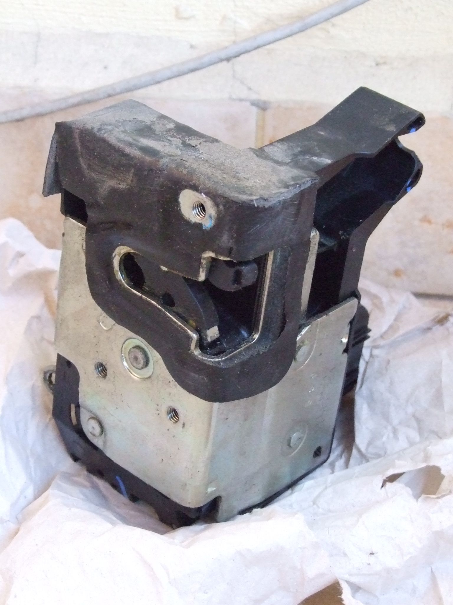

Открих само, че ключето е в самата машинка на вратата. Та в МП ще ти сменят цялата машинка, ако отидеш при тях за ремонт.
- Мнения: 10865
Re: Проблем със заключването
Черното в средата е микроключето, снимката е от Фокус:
На Фюжъна няма такова ключе.
При отворена врата и ключа на контакт , с отверка натискам металния палец на машинката на вратата (симулирам затваряне) и на таблото предупреждението за отворена врата изчезва , изгасва и осветлението в купето.
Което ме навежда на мисълта , че прекъсвача трябва да е в самата брава на врата.

ще ви актуализирам и с решаването на проблема през Мото-Пфое:
Поръчка на резервна част (целия механизъм в шофьорската врата) в Германия;
доставка за около 3 седмици
Всичко части и монтаж - 350 лева (с 20% отстъпка).
Поне има 1 годишна гаранция за дефекти.
Засега щастливо се заключва!
