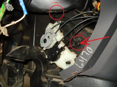

Здравейте, имам сходен проблем с копчето за насочване на струята въздух. Колата е Фокус мк1. След като прочетох тази тема, реших да не отварям нова а да пиша тук. Проблема е че при завъртане на копчето за насочване на струята, въздуха отива само към краката. Когато свалих пластмасата под волана за да имам достъп до жилото, картинката е следната:
1.При завъртане на копчето за насочване на въздуха в която и да е позиция черната пластмаса с кривия канал не се завърта.
2.При завъртане на ръка на черната пластмаса с кривия канал до крайно дясно положение (т.е. да духа само на стъклото), копчето се завърта и струята въздух се измества и си духа на стъклото
3.При това положение когато копчето е в крайно дясно положение е струята отива към стъклото, при завъртане на копчето, черната пластмаса с кривия канал се премества до съответната позиция.
4.При повторно завъртане на копчето от ляво на дясно, черната пластмаса с кривия канал не иска да се завърти.
Т.е. от крайно дясно положение на копчето, при въртене на ляво, черната пластмаса с кривия канал се завърта и се променя посоката на въздуха, а при обратното въртене от ляво на дясно черната пластмаса с кривия канал не се мърда.

Нещата приличат на откачена броня на едното жило. Ще трябва да свалиш и конзолата с врътките, за да видиш отзад какво е положението при въртене ляво-дясно.

Проблема е решен. Повредата се оказа или скъсано или откачено жило в долната част от към краката. Защото след свалянето й черната ролка която е по средата се въртеше безконечно.
А на жилото от към врътката му беше излязла бронята извън гнездото, и самото жило беше прегънато. Всичко се оправи с "нова" /втора употреба/ машинка с жило от близката морга.
