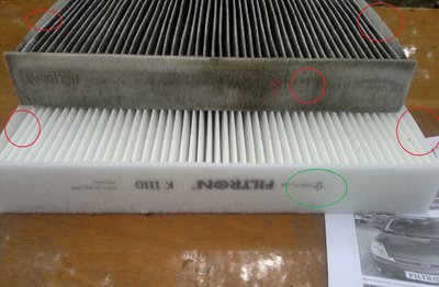

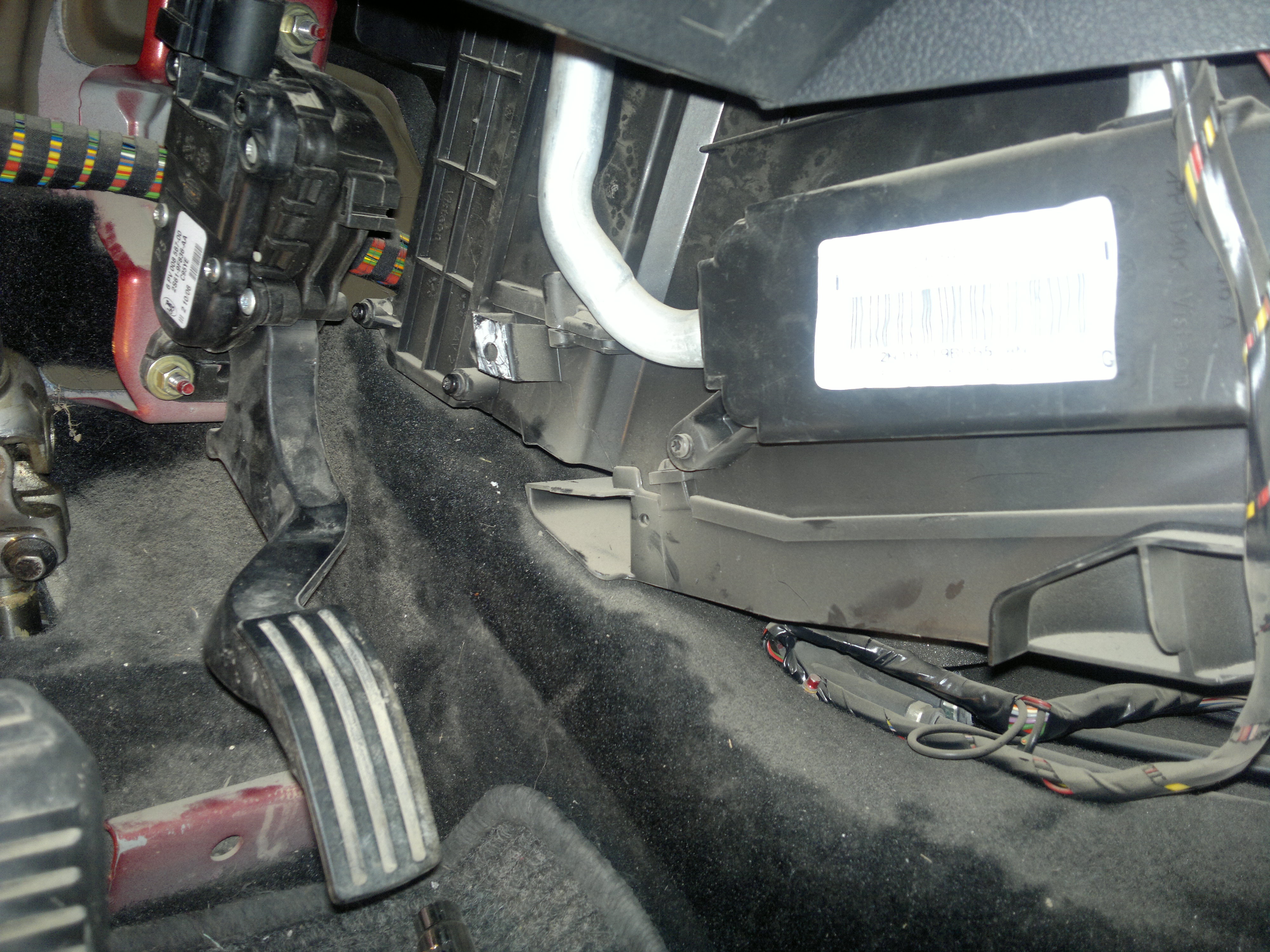

Ето помощта с инфото ви не е напразно. Днес позалегнах като.... партизанин при акция :) и дори щракнах някои неща около смяната. Значи имам предположения, че филтъра е..... оригинален :oops: ( не сменян от покупката) , тъй като колата 100% е на 34 400, но и точно на 9 години, та при свалянето внимавах за посоките, за да знам после как е при поставянето. Взех един филтрон за 16 кинта. сложил съм ги един над друг ( на снимката) така както е изваден, със стрелката към пода - долната страна на филтъра и сочеща назад( купето, скоростния лост). Така поставих и новия , но там стрелката е обратно поставена ако сравним посоката на крайчетата отбелязани с червени кръгове. Което няма значение, все пак следвам съветите, стрелката и това което съм свалил. Лесно е, но защо немеца го е направил от страната на педала, а не от другата или друго място вече е др въпрос :evil: Това е играчката да се свалят 3-те гайки на педала.

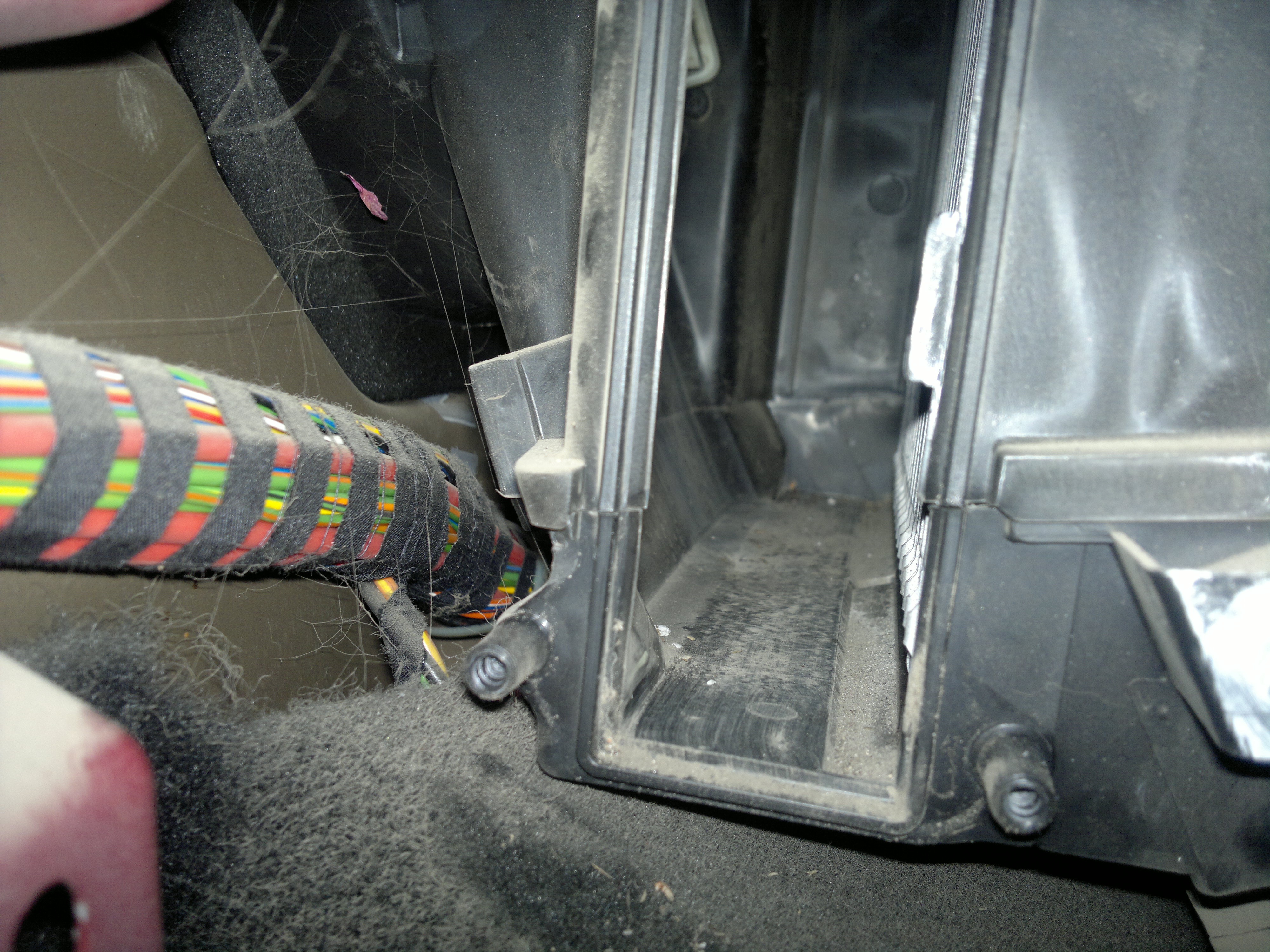

Дано се оправя със снимките! Долу са от ваденето на стария. Няма как да разбера все пак дали е купения с колата, много мръсен ми се вижда, ама няма и как да питам вече. Колата е взета от нова тук. Но относно посоката и аз така видях и приех- стрелката в долната страна на филтъра, сочеща лоста на скоростите.

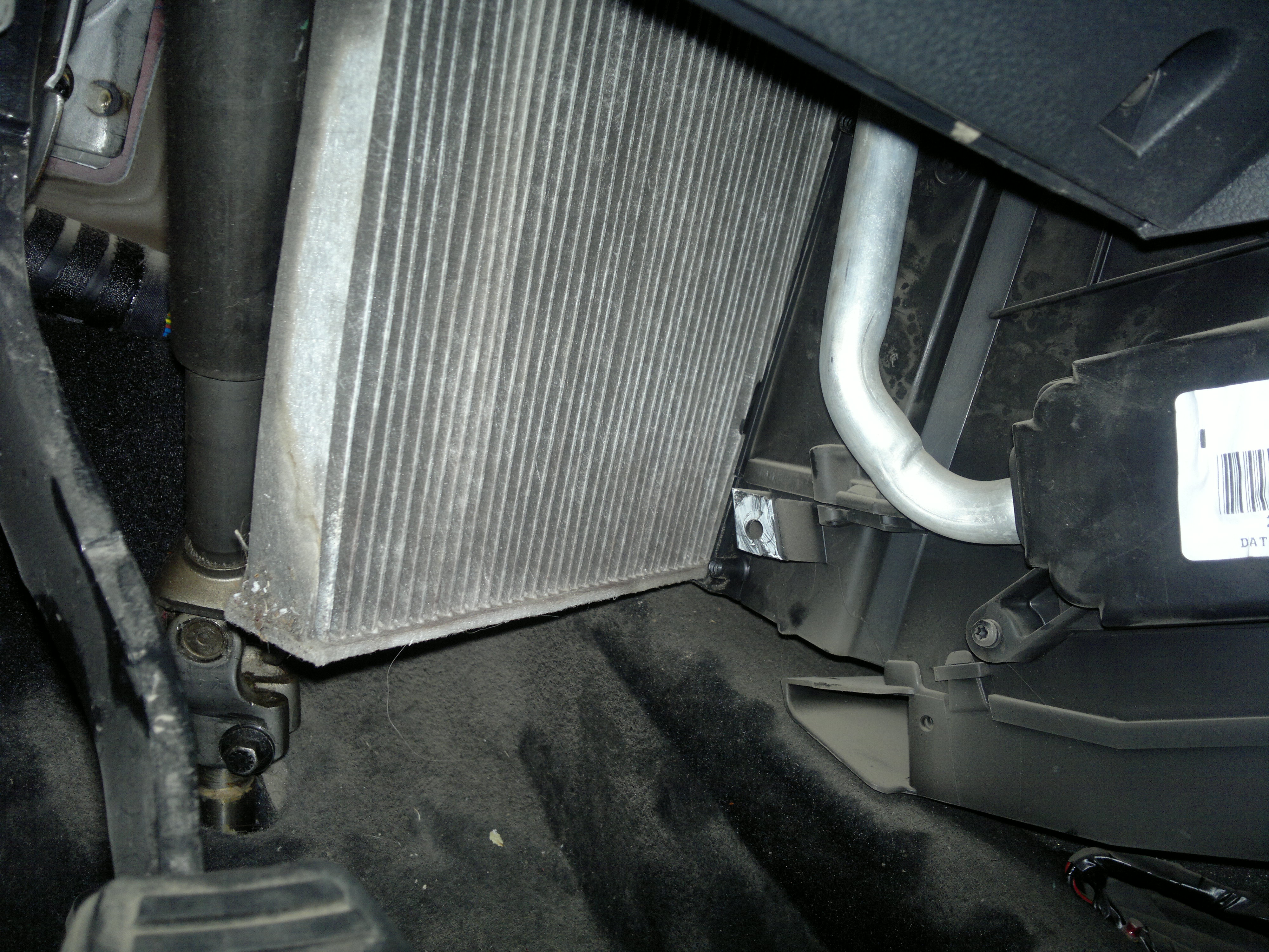

Да използвам да питам- какво има зад тази лепенка и тия тръби, да не е радиаторче на парно ??????
Ето тук:

Да, това е радиатора на парното. А филтъра си го сложил както трябва. Логиката е, че краищата на филтриращия елемент(които си заградил в червено) трябва да се разтварят от въздушния поток, за да няма пропуски от страни. Никой не може да каже какъв е предишния ти филтър, а и от снимката не се вижда, но щом си спазил посоката на новия, няма да имаш проблеми.
