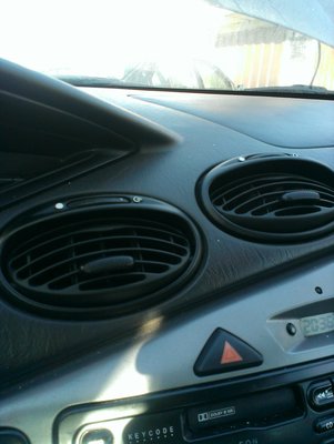

Здравейте колеги. Имам проблем с вентилаторите в купето. Както и да включа парното не духат. Само ми духа към предното стъкло. Ако може съвет. За форд фокус 1.8 tdci 2002 се отнася.
ФордБългария
Мнения: 854
Re: Парно на форд фокус
Мнение от ФордБългария » 27 яну 2016, 15:05
Най-вероятно е развалена врътката долу, май се случваше чат пат и това, ако не се лъжа имат някакво жило.

Здравейте.
Колега, аз имах същия проблем, но за жалост по едно време нещо щракна вътре и сега духа само на прозореца колкото и да въртя копчето. Предполагам,че жилото се е скъсало или самата клапа се е счупила.
Ако някой може да даде съвет как да се ремонтира това ще съм му много благодарен.
PS: Става дума за Focus MK1 2001 1.6 16v

Жилото на врътката се е прецакало, скъсано, или излязло от ролките.
