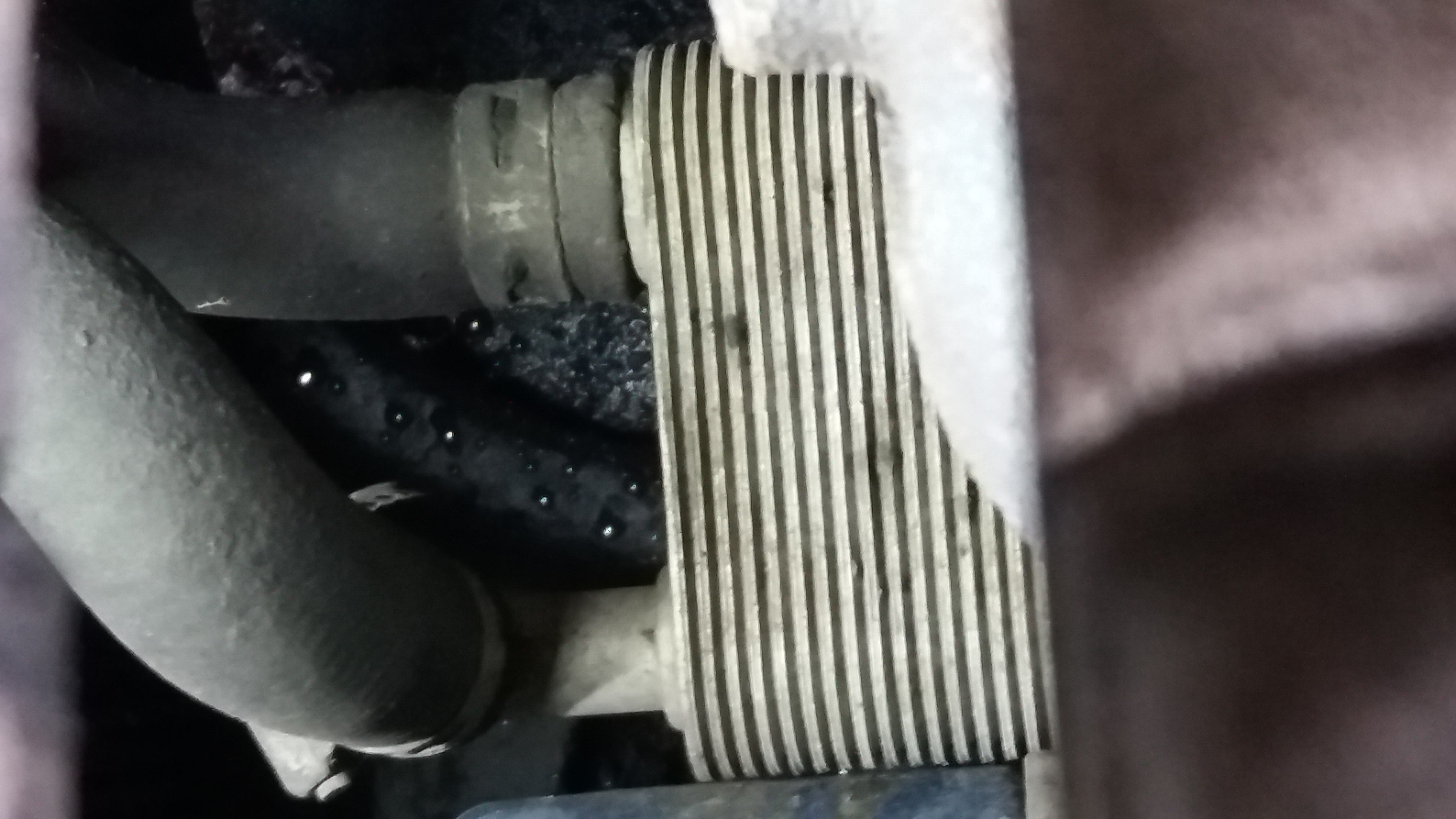

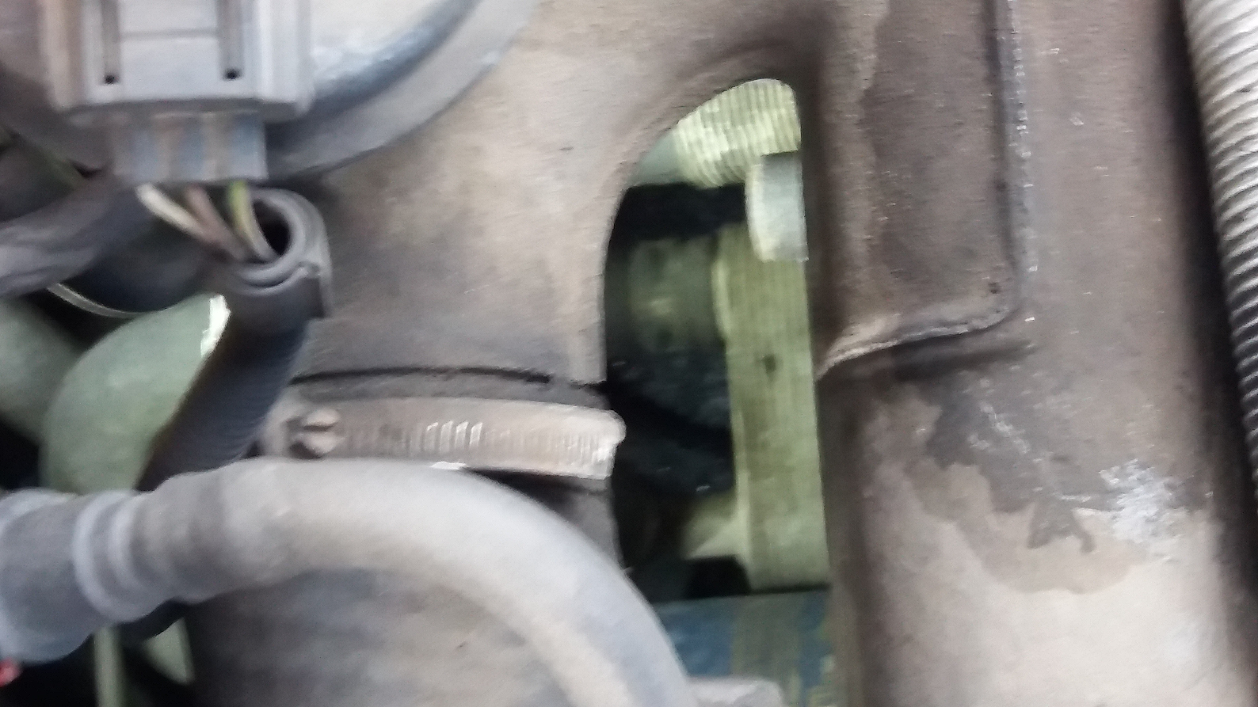

Както обещах 1.8 трактор
Разгледах водната система. При нормална циркулация, тънкия маркуч от термостатния корпус трябва да се загрява със загряването на колата и да върти антифриза през казанчето. Ако не се случва, вероятно проникват газове от гарнитурата.
Ако проблема е само парното, има някаква вероятност да е запушен от каране с кофти антифризи водно-масления охладител. На снимките е под всмукателният колектор. Може да се изключи със свързване на двата маркуча с тръбичка и да се пробва.
Поздрави.
