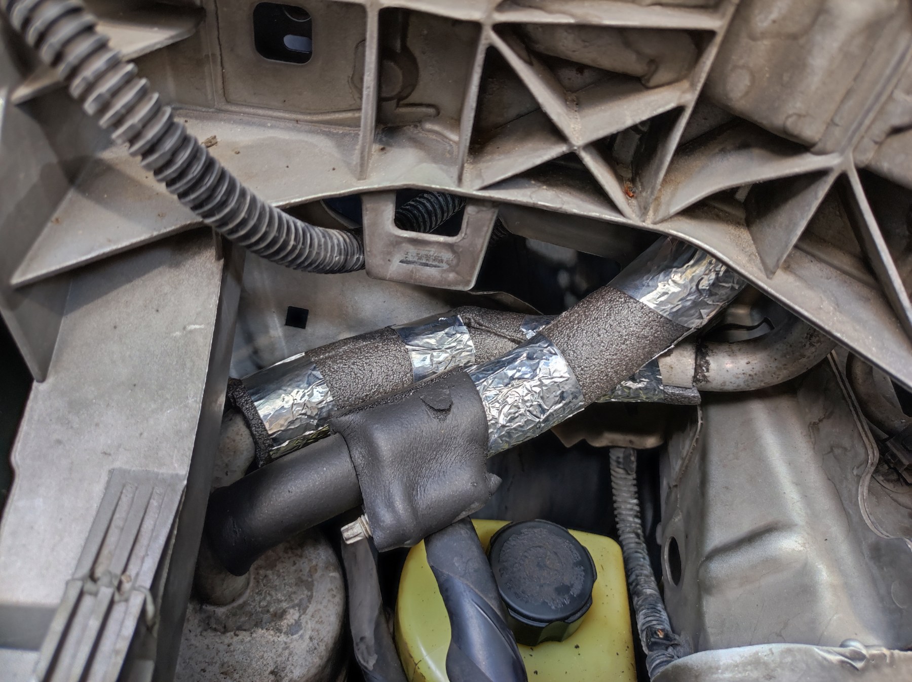

Тези дни зяпах клипове относно клим. с-ма при руснаците, като някои препоръчват тръбата за ниско налягане в коша(студената) да се изолира с маркуч от пореста гума, която за още по-добра изолация се омотава с алуминиево тиксо, за да не се губи ниската температура от жегата около двигателя. Правиха се замервания, че температурата в купето пада с 2-3 градуса-демек к.п.д. се повишава. Каза се също( и показа), че такива компоненти за клим. с-ма в автомобили предназначени за арабски и африкански страни фабрично са изолирани, за разлика от тези за Европа.
Стори ми се логично и вече закупих такъв маркуч( основно се използва в битовите клим. системи), та утре ще изолирам въпросната тръба, която при Фокус-2 никак не е дълга(минава под разширителното казанче), за разлика от други марки, та не очаквам чудеса, ама нали все гледам нещо да ръчкам, та да си чеша крастата...

Точно в такъв сервиз, или магазин ще има. Препоръчвам по-голяма дебелина на маркуча. Не бях подготвен със замерване на диаметъра на тръбата и на око реших, че вътр. диаметър 17мм. ще е ок, ама май е 15мм. а дебелина избрах 9мм.-два метра струват 3лв.-казаха, че по-малко не могат да ми продадат. Пропуснах да кажа, че се изолира само металната тръба-маркучите мисля, че няма смисъл и не ги броя, но явно пропускам части от хАлуминиевата тръба.

Ефект, макар и малък вярвам, че ще има, особенно при работа на място, когато няма никакво обдухване под коша.
За съжаление снимки не мога да поствам(толко си мога
), но Дитсторм е доказал, че може!
Днес ще правя процедурата, но нямам време да търся хАлуминиева лента, та засега ще е само с маркуч. Протече ми мисъл(
), че част от тръбата минава много близо до разш. казанче, затова в този участък ще лепна самозалепваща се лента "женско" велкро(мекото), щото маркуча много ще повдигне казанчето. Протече ми и още една мисъл( то много мисли ми протичат, много нещо
)-маркучът да не се срязва в права линия по дължина, а спираловидно с ъгъл около 45 градуса.

Да споделя-без алуминиевото тиксо нищо не става, така че не опитвайте без него, защото на всяка сгъвка маркучът "зяпва", въпреки, че го срязах спираловидно точно, за да се избегне този ефект, ама нъцки-пущината е жилава, направо жива
! Та зарязах всичко засега и ще пътувам до морето с оригиналното изпълнение на клим. система.
Вътрешният диаметър на маркуча от 17мм. е ок.

Аз онзи ден правих някакви модификации и мога да кажа, че има някакъв минимален ефект. Направи ми впечатление, че изключително много конденз прави по акумулатора. Буквално тече от подкалника. Информирах се из нета и явно това си е специфично за системите с капилярна тръчбичка. Въпросноия акумулатор служи за доизпарение на течния фреон и от него компресора смуче само газ. Интересно ми е защо обаче остава недоизпарен фреон, в купето има добро обдухване, филтъра ми е сравнително свеж. Изобщо тази система с капилярната тръбичка не ми харесва, но на Фокусите явно са им сложили по-евтиния вариант. Слагам малко снимки:

@OgiDogi ти много пъти си казвал на хората да четат, ето https://www.valeoservice.com/en-com/pas ... rs-car-air . Няма да ви рисувам като на малки деца кое на снимката е акумулатора, отляво на казанчето за хидравликата на волана се намира.
