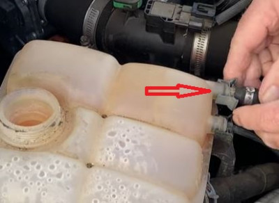

може ли да ме насочите за парт. номер или наименование по което да търся щипката от снимката?
На моята се счупи едното ухо.

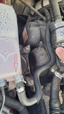

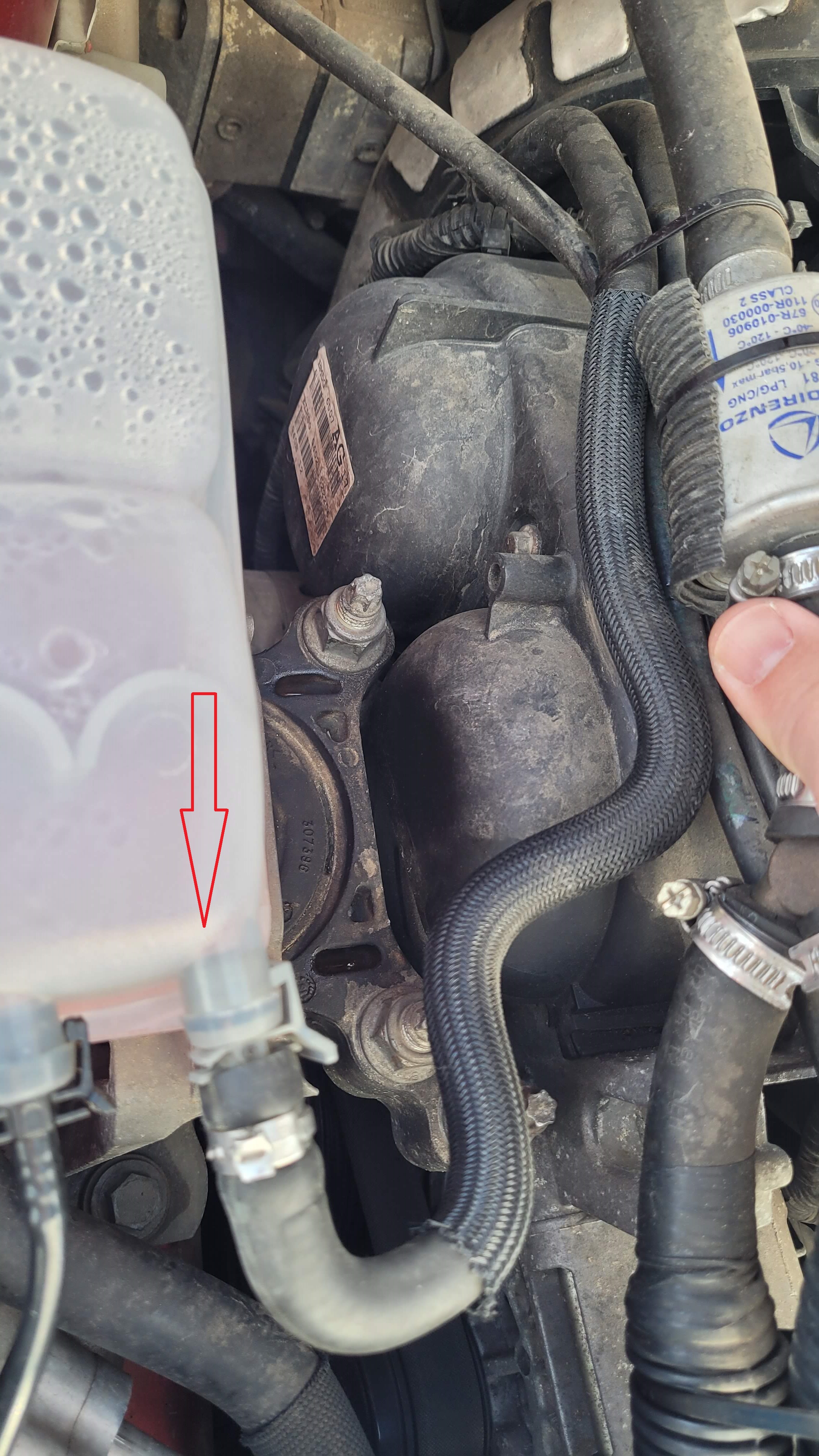

Малко тъпо... заради тази скобичка ще трябва да купувам цял маркуч. Мисля обаче да взема от него само скобота и да я присадя на моя, тъй като не знам до колко е сложна смяната на целия маркуч.
Мнения: 1205
Re: Въпрос за скобичка/клипса на казанче охл.течност
Мнение от Ozzie » 22 яну 2024, 22:28
Подмяната само на скобата може да се окаже по сложна...

Наистина ли е толкова къс шуцера на казанчето, че не може да се сложи маркуч с нормална скоба?

Иначе на снимката като че ли има и нормална скоба след заводското изчадие.

Щипката влиза в маркуча от едната страна с женско, а от другата се захваща към казанчето с две уши. Едното се счупи и сега се вади при по-голямо налягане.Само щипка не намирам,трябва комплект с маркуча, на който дори не му знам парт номера /този в горния пост е другия тънкия маркуч/.
Щуцера на казанчето е по-голям от маркуча,не виждам как да шунтирам щипката.

Като за временно решение с опция за постоянно :D аз бих усукал тел през опората на счупената щипка и двата ѝ края (на телта) бих прекарал под подходяща винтова скоба за маркуч, която пък ще стегна върху щуцера, за който се захваща щипката. Така с телта ще имитирам скършеното рамо на щипката.
