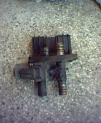

Това е стъпков мотор !!!
Даде ми едно парче от тръба дет ги продават за парна инсталация да си правиш в къщи и вика е с това ще си направиш байпас. На зима връщаш обратно маркучите и си готов.
Ако някой някъде попадне на такава в морга нещо или катастрофирала да се разпродава на части .... а дано се сетите да видите да ми вземете тоя мотор.
Мъничко е едно излиза кабел от него в отсека под предния джам на единия маркуч за парното.

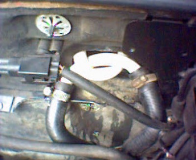

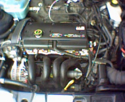

Викам малък !!
Баси малкияаааа
Готово !!!
Вече няма парно има клима
Ето какво сътворихме, самият мотор и двигателя ми в общ вид (някой ми иска снимка)
Барано е обаче. Май е било затворило и са го отворили, в смиъл трошили-лепили за да има парно но пък не може да спира.
Оплетката я направихме за да не съхне радятора в купето и да ръждясва и в същото време да има къде да захванем маркучите да не се мятат.
