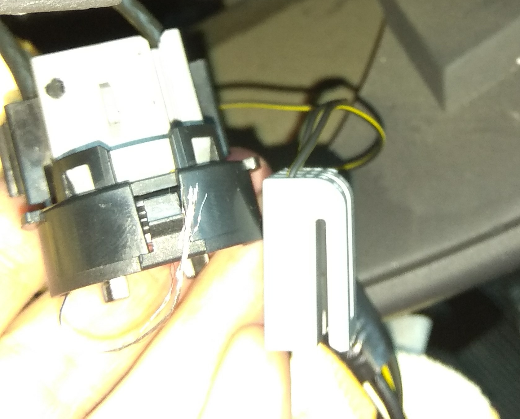

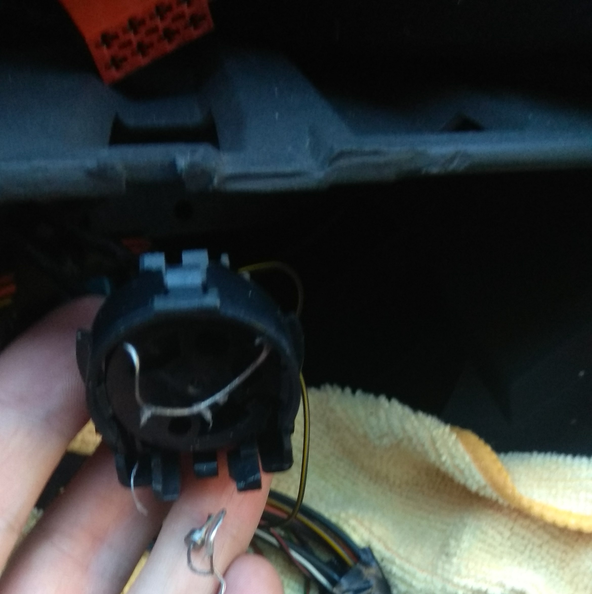

Ради-1
Мнения: 825
Re: Парно на форд фокус
Мнение от Ради-1 » 07 яну 2018, 21:56
Оказа се скъсано жило точно вътре в копчето :(

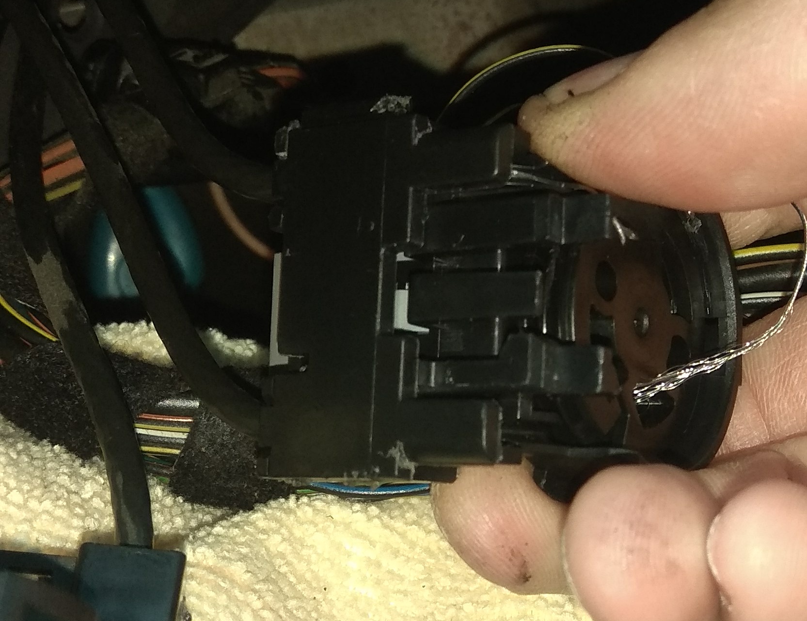

Ради-1
Мнения: 825
Мнение от Ради-1 » 08 яну 2018, 15:40
Как мога да разглобя сивата от черната част. Тук където е стрелката се натиска с отвертка ли, защото пробвам, но не става
Черната част я намерих втора ръка, но сивото трябва да си го ползвам, нали
Мнение от HACKO » 08 яну 2018, 15:56
Не натискай Сивото, а дърпай Черното!
Ради-1
Мнения: 825
Мнение от Ради-1 » 08 яну 2018, 16:47
Успях, но много трябва да се внимава
