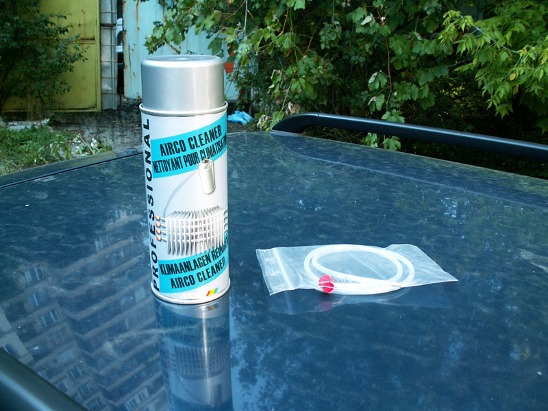

Понеже отскоро и при мен като пусна вентилатора почна да се усеща една смръдня, нещо средно между мухъл и мърша, реших да вземам мерки, но да се оправя сам. Още не се е изпарила пяната и засега вътре мирише само на нея (не е гадно). По-нататък ще кажа има ли ефект от нея. Пускам едни снимки как изглежда препарата. За 16.90 го взех.
Напръсканият изпарител
Как изглежда флаконът

Това от лявата страна е питата на изпарителя. Не много лесен достъпа до там, трябваше да махна чистачките и пластмасовата решетка под тях. Ама в комплекта има едно дълго маркуче за да може да го вреш по трудните места.
Днес видях че в Кауфланд същия дезодорант го има за 10 кинта и малко ме хвана яд че са набутах с почти 7 отгоре. И в Мосю Бриколаж го имаше днес - за 11 и нещо. А пък аз го взех от един магазин за авточасти и аксесоари до пазара за коли в Горубляне. За друг път ще знам къде да го търся. В Метро обаче го няма, има ги другите спрейове на тази марка - за смазване, за чистене на туй-онуй и др. Може да търсиш по хипермаркетите, които има в Плевен.
Днес още миришеше на препарата и не мога да преценя има ли ефект.

Засега мога да кажа че има ефект от процедурата. Като въртя вътрешния въздух си мирише само на спарено (щото ми праха стелките и май още се изпаряват), но не и на мърша. Като вкарвам от вън си е нормален смрадлив софийски въздух и чат-пат каквото излиза от ауспуха на колегата отпред. *00935*
А докога ще е така ... ще видим. Дано задържим развъждането на плесените поне до пролетта.

Dundee написа:Понеже отскоро и при мен като пусна вентилатора почна да се усеща една смръдня, нещо средно между мухъл и мърша, реших да вземам мерки, но да се оправя сам. Още не се е изпарила пяната и засега вътре мирише само на нея (не е гадно). По-нататък ще кажа има ли ефект от нея. Пускам едни снимки как изглежда препарата. За 16.90 го взех.
Това е то! И аз изхвърлих "котето" навън _friends_ въпреки, че открих сам "топлата вода" :cry: Аз го взех за 10.67лв. а преди това пробвах с някаква смешка за 30лв. на Хр.Ботев 29 имат фирмен магазин *banned*
Фукаш навсякъде пяна и "котето" изчезва :D:
Наслаждавайте се н чистият въздух! *00143* *00133*
