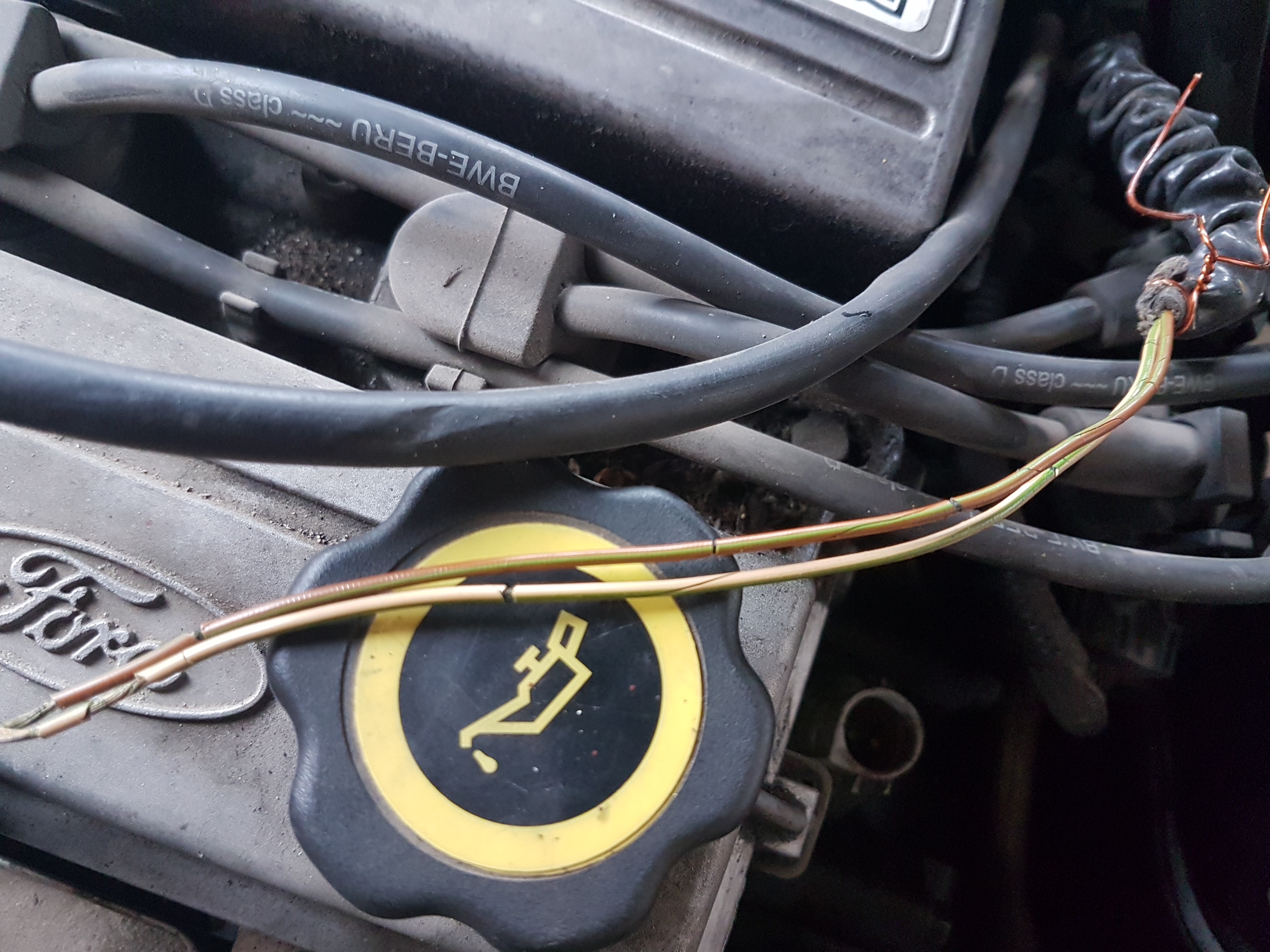

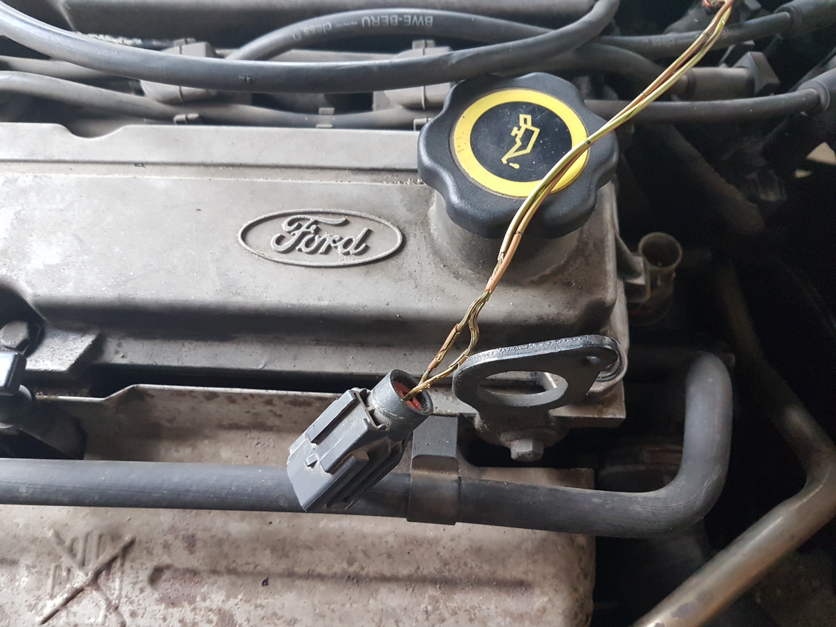

Качвам снимки на това, което блесна пред очите ми като дръпнах назад изолацията на кабела. Определено някой си е играл със същото преди мен, но изпълнението бе крайно недодялано:

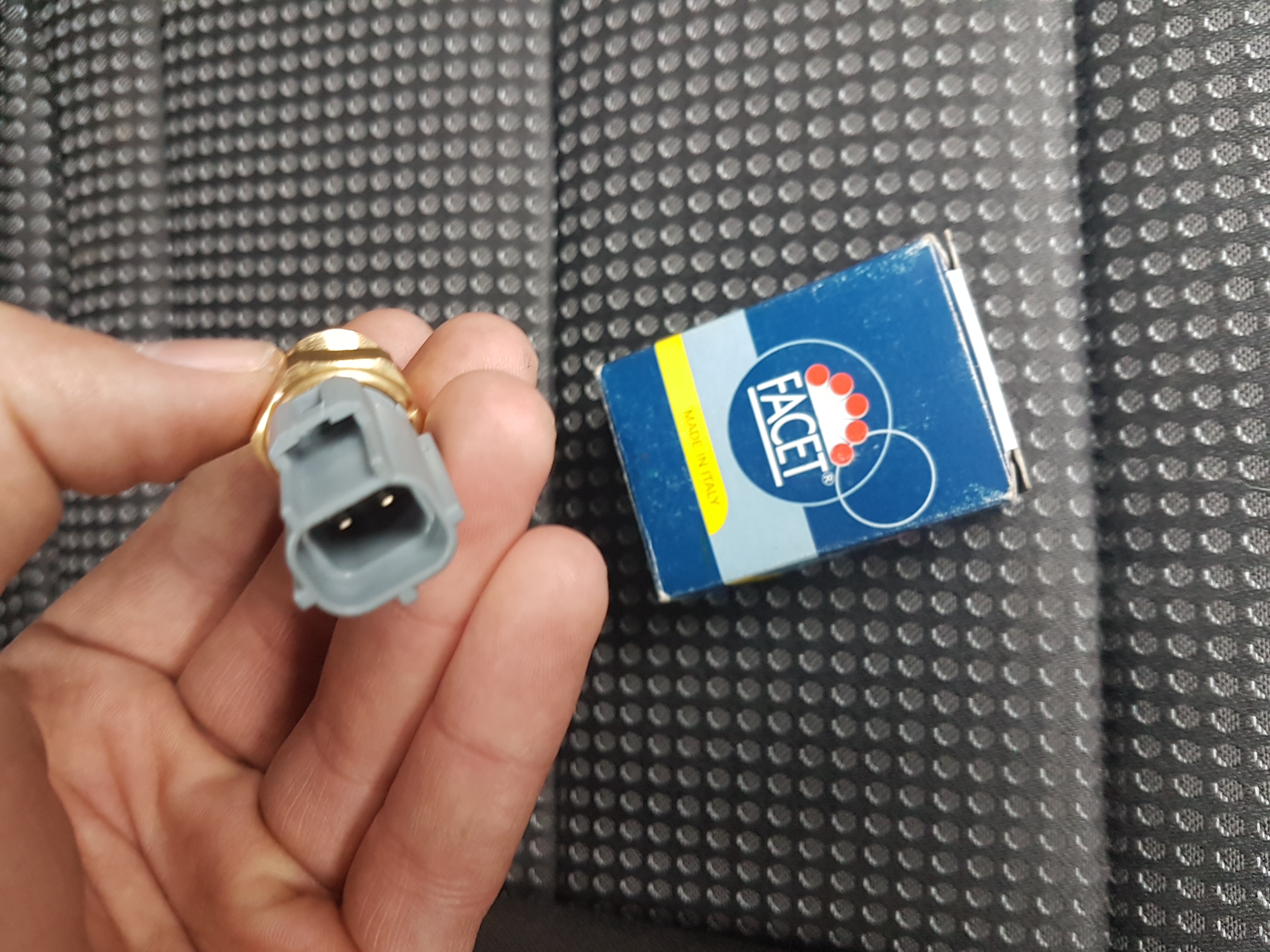

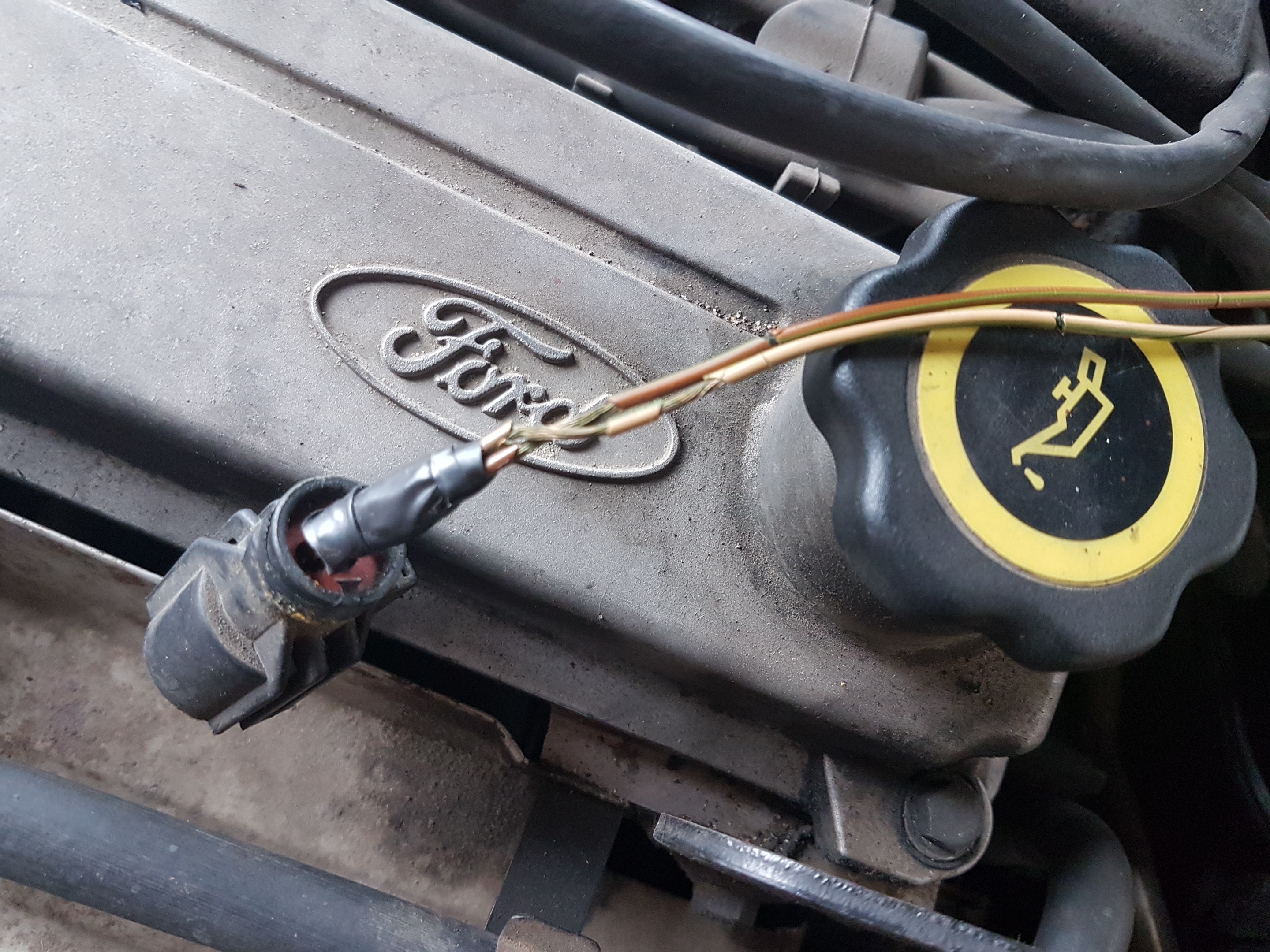

Това изолираното не съм го правил аз :D Махнах го, сложих една процепена шлауфка по цялата дължина на кабела и отгоре увих с изолир банда. Накрая отгоре пак си нахлузих изолиращия маркуч. Стана перфектно.
Качил съм и снимка на новия датчик, който ще връщам, щото оригиналния е с кръгла букса.
