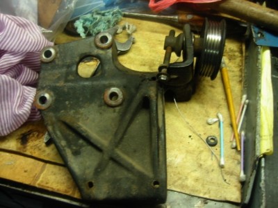

aaleks
Мнения: 1004
Мнение от aaleks » 12 юли 2007, 20:28
Това е въпросната ролка заедно със стойката на компресора. Пробвай с търсачката май имаше моя тема с описание по въпроса.
Успех :) !

Мнение от stoilov » 13 юли 2007, 18:17
Да благодаря.
Вече го оправих но ве много малко разстоянието до въпросната ролка,.
рязах шестограма за да стигна до ролката , но успях.
Блгодаря ви за съвета.
