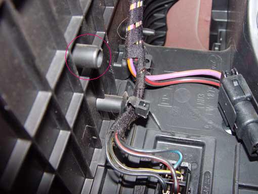

И аз кат Наско не мога да се сгъна, та затуй снимах и обарвах, но маркуч няма...Не отговарям на профила, ама за всеки случай, ето го фотото Май нещо като щуцер се вижда. При духане към джама, отдолу не духа отникъде. При дълга работа на климатика, в краката на пасажера става локва, ама аз съм се извисил над тез дреболии :)
Мнение от paci » 20 сеп 2007, 10:37
Що да не отговаряш на профила?
Доло на снимката съм го оградил. Това мисля, че е питанката.
Пак ще погледна следобяд да не ви подвеждам по снимката.
Трябва да духа баси :(
Маркуча може да е махан поради някаква причнина и да не са го върнали обратно. Може някой ден ако се наложи да сваляш свирката да го видиш някъде из кабелите или да си виси там където си снимал но след като имаш зор с навеждането да не можеш да го намериш.
Дай на МАХ(4) вентилатора и виж от този щуцер дали няма да завее.
Леко бръкни с нещо в него да не би да е затапен. Ама леко ей .. :D
За отичането на кондеза трябва да си видял темата.
Маркуча е отдоло м/у пода и черната кутия.
cocoff
Мнения: 1543
Мнение от cocoff » 20 сеп 2007, 13:37
Не духа, ама грам през тоя(оградения с червено) отвор. Не е запушен.
Духа в краката през ей тоя:
Мнение от paci » 20 сеп 2007, 22:47
Да когато избереш от врътката да духа в краката духа точно от там но и от отворите в долната част които сочат напред, в началото на стрелката от лявата и страна.

cocoff написа:Не духа, ама грам през тоя(оградения с червено) отвор. Не е запушен.
и при мен духа от същото място :lol: ... то и фиестите ни са еднакви.. 8)

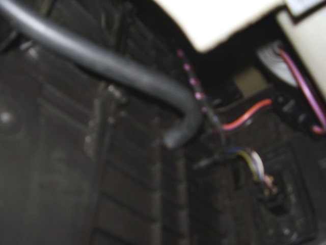

Мнение от paci » 24 сеп 2007, 22:20
Извинявам се за ужасното качество на снимката :oops:
На място на дисплея се виждаше, че всичко е наред.
Ще се опитаме да направим по-добра снимка.
Опитал съм се и да я барна но монитора ми е ужасен.
Не ми се дават пари за монитор.
Предпочитам да ги дам по Фиестата :) Ще го сменим и него някой ден.

Мнение от paci » 28 юни 2008, 14:51
Преди малко май разбрах за какво е!
Духа в жабката, горе където е ключалката и евентуално трябва да има лампичка ама при мен фабричко си няма лампичка.
Като откача маркуча спира да духа.
