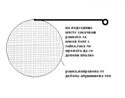

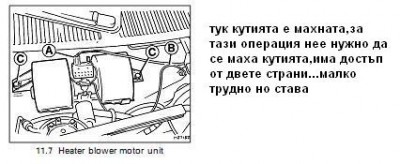

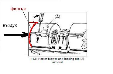

за съжаление не можах да направя снимки,но стана перфектно.От двете страни на мотора за въздух(откъдето смуче) закрепих рамка с диаметъра на перките на мотора.На рамката уших старателно фина мрежа за прозорци.Мислех си да сложа зад нея и парче рехав плат(за да спира и праха),но реших,че ще се задръсти много бързо и ще спре притока,а свалянето на този мотор ми отне 2ч. и разглобяване на един куп неща.
Сега вече няма листа в очите,съвсем малко прах влиза :x ,но няма как,като не са приложили филтър в завода...от нас толкова.

Мнения: 3127
Мнение от mrdds » 31 окт 2007, 15:22
ей тука ще го видиш подробно
