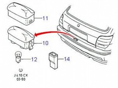

Имате ли идея как се сменя лампичката, дето осветява задния номер на Фиеста 1,4i, т.е. крушката. Изгоря, пък нещо не вдявам откъде се изважда, не ми се вярва да трябва да се сваля цялата броня. Идиотски ми е въпроса, съжалявам за което, ама по-добре да питам, отколкото да правя глупости :-)
Благодаря предварително
DigiPro
Мнения: 4337
ex Fiesta 1,1i MK3
Мнение от DigiPro » 11 ное 2007, 13:33
С тънка плоска отверка подпъхваш отстрани между плафона и бронята и вдигаш нагоре. Държи се на нещо като щипки.

Благодаря, DigiPro
Мнение от bassist » 12 ное 2007, 05:33
Много ти благодаря, DigiPro
Признателност за схемата, благодарение на нея не се наложи да свалям бронята :-) Точно така е, като се извади плафона се изтеглят буксите на двата кабела, по-лесно е така, а под плафона има едно такова като капаче, пак с отверката само от едната страна и се отваря. От другата му страна върху метални пластини е крушката. Останалото - лесно. Досега не ми се е налагало подобно нещо, но човек се учи докато е жив, казват старите хора :-) Не знам как стои въпроса с фаровете, дано скоро не се наложи, но все някога и това ще се случи, тогава пак ще питам, да не тръгвам направо да бутам.
Та, на който друг му се наложи да сменя осветление на задния номер - крушката е 10W, Type 16. Продават ги навсякъде по бензиностанциите (предполагам). Аз взех комплект от 2 крушки на OSRAM от Еко петролиум против 1,79 лв.
