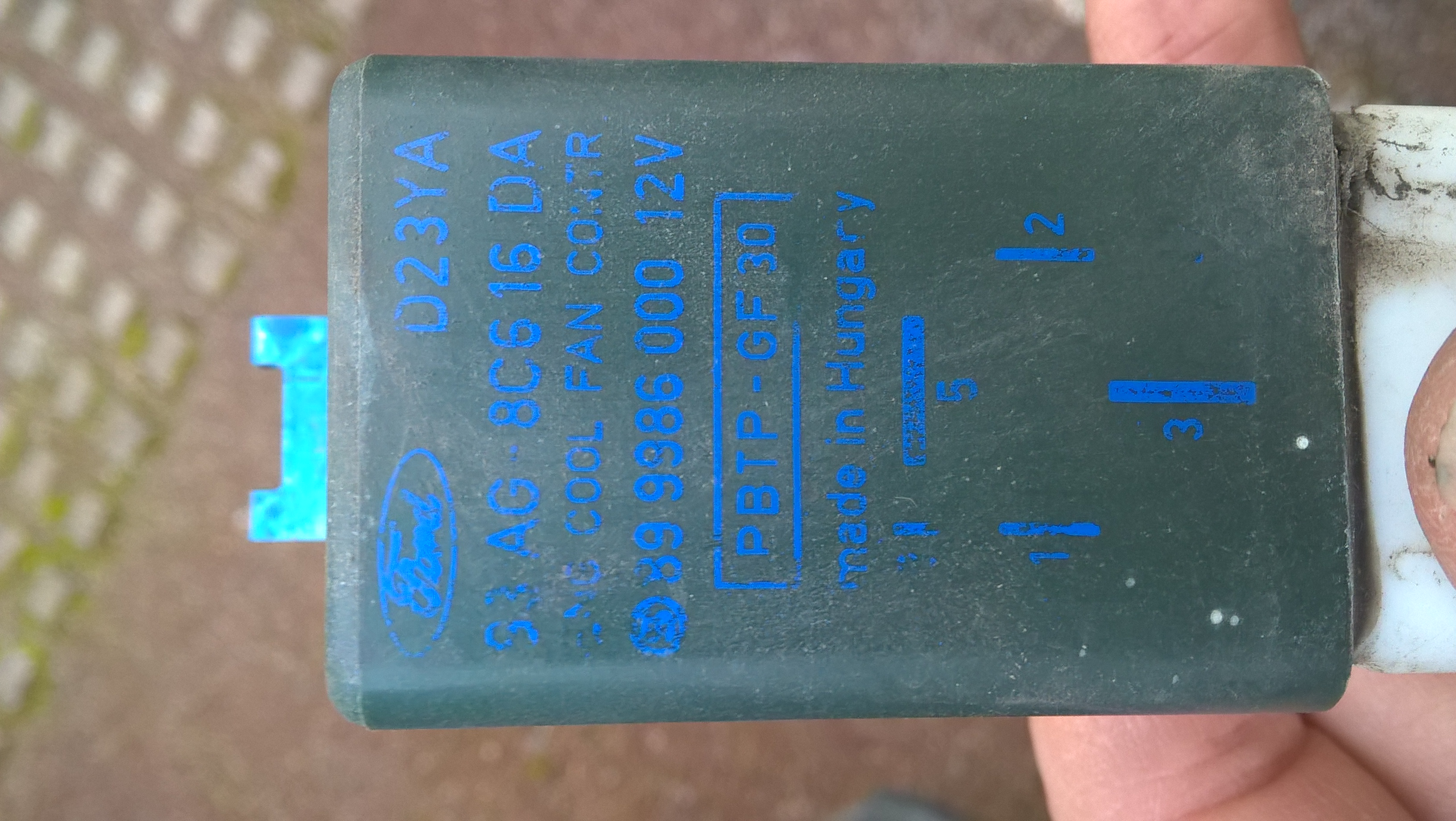

И при мен проблема беше от релето, ремонтираха го и всичко се оправи.

Колеги, нека и аз да споделя своя опит в същата ситуация с перката за охлаждане само, че при Фокус 1.6 Зетек, а не Ескорт. Колета загряваше и не включваше перката. Оказа се, че контакта между захранващия кабел на перката и самата перка беше неузнаваемо окислен (по медните повържности на контактните пластини имаше ярко синя патина)- изглежда, че контактите са били (някога) много обилно намокрени и се е образувал този окис, който е прекъснал захранването на перката. А, защо не е горял бушон в тази ситуация, не мога да отговоря- може и да е горял, но няма как да попитам итлианската бамбина, дето е карала колата преди мен.
Решението се оказа просто: режат се кабелите пред мъжката и пред женската част на контакта, оголват се и хубаво се зачистват жичките и се съединяват по цветове, после една яка изолация с изолирбанд и работата заспива. Естествено, за да се направи по-интелигентно е необходимо да се сложат нови контактни букси, но това е въпрос на свободно време и желание.

Re: Помощ форд ескорт перката не се включва
Поздравления към Stephan за ясната и нагледна информация.
Казвате, че при моделите без климатик има съществена разлика.Бихте ли споделили, ако знаете разбира се как са конструирани там нещата по охлаждането.На моя Фикус 1.6 Зетек-99год. не мога да му чуя перката.Днес го оставих близо 40мин. на празен ход-стрелката от вертикално положение не мърда и съответно перка не се включва.Пуснах 12в. директно на перката и завъртя.Искам да ревизирам всичко по охладителната система, че идват горещи дни и да нямам проблеми.
Благодаря
Благодаря
- Мнения: 13115
На Фокус е коренно различно, има само един единствен температурен датчик, който дава информация на компютъра а той решава какво да прави. За да провериш работата на вентилатора/вентилаторите трябва да включиш диагностика и от нея да стартираш тест на вентилатора.
- vesko77bg
- Мнения: 23
- Регистриран: 02 май 2011, 20:13
- Модел на автомобила: фокус
колеги аз имам Фокус 1.6 99г 100кс и на мен не ми се включва перката и не охлажда.слагам го на диагностика стига над 100 градуса водата започва да завира,но перките не се включват.принудително като ги включвам работят.дали датчика не работи или дава грешна информация на компютъра.на мен и казанчето за антифриза ми се спука,карал съм колата без да зная,че загрява и добре,че не е станало нещо по сериозно.
- vesko77bg
- Мнения: 23
проблема ми е защо не въртят вентилаторите да охлаждат.А казанчето просто го споменах,че ми е спукано
- Мнения: 13115
Ами проблема ти е точно във спуканото казанче. Вентилаторите включват на 104оС, обаче водата при атмосферно налягане завира при 95-98оС (антифриза и на по-ниска). За да не завира, охладителната система на автомобилите е конструирана да работи под налягане и завира при около 120оС. При тебе, след като ти е спукано казанчето, системата не е под налягане и затова течността завира преди достигане на температурата на включване на вентилаторите, смени казанчето и капачката и тогава виж дали ще включат.
