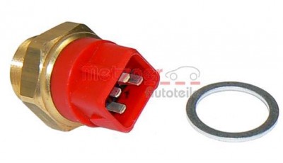

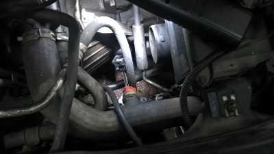

Става дума за тази част, която се навива в голямото водно съединение свързващо термостата и радиатора в горната му страна.
Термоконтактор
Термоконтакторът монтиран във водното съединение
Купих чисто нов - този от снимката, марка METZGER и беше дефектен ! Разбира се, това разбрах след куп проби и губене на време. Малко по-долу инструкция как да го пробвате.

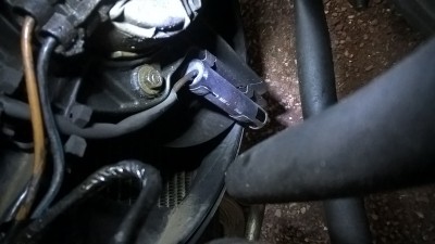

- термичното съпротивление за 1ва скорост на вентилатора, за което говори Ivcho_7 с код 9A819 AA C9G4A , което се намира закрепено на коша на радиатора,
Термично съпротивление

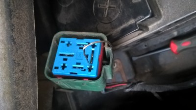

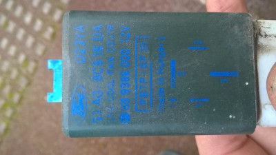

- зеленото реле, което се намира зад акумулатора,
Реле
Основата, в която се поставя релето
