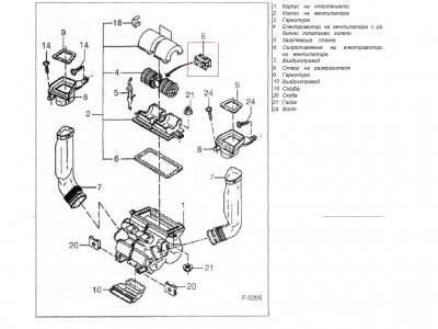

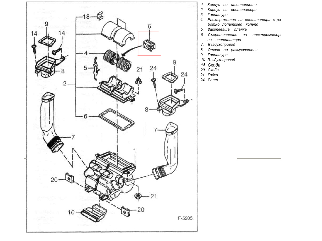

Недей бе, щом не ти работи само едната степен е съпротивление 99% съм сигурен (1% вероятност за врътката). Ще се постарая да изкопам материали... На мен не ми работеха всички степени и се оказа, че въобще не стига електричество та пуснахме нов кабел, че стария се завира на едни тъмни места...

май не сме се разбрали - не работи нито една степен на вентилатора, климатика също. така че варианта за съпротивление отпада.
