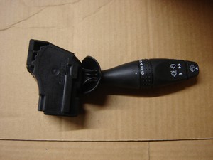

от dragonn2
ГордСФорд написа:Само при Галакси ли е възможно това ? За Фокус дали го има като вариант ?
За фокуса имаме това:
И до колкото знам директно се заменя, без допълнителни преработки.
На мегана имах такава функция. Даже имаше функция като си пуснал чистачките на бавни/бързи и спреш колата, автоматично преминава на интервал и беше доста удобно.
Учудих се, че във фокуса не е стандартна опция, хем е по-нова кола.
Re: РЕГУЛИРАНЕ ИНТЕРВАЛИ ЧИСТАЧКИ
Публикувано: 24 мар 2015, 21:59
от kilikanzer
slavei2003 написа:Релето на фокуса се оказва друго и директна замяна не е възможна.Скоро попадах във форума на комутатор за фокус със степени за 35лв. :twisted:
На който аз съм вече горд собственник. :D
Да директно се заменя.Има 2 зъба на кората над волана,1 зъб да държи целия ключ към волана.Откачаш куплунга с кабелите,заменяш и по обратния ред сглобяваш.
