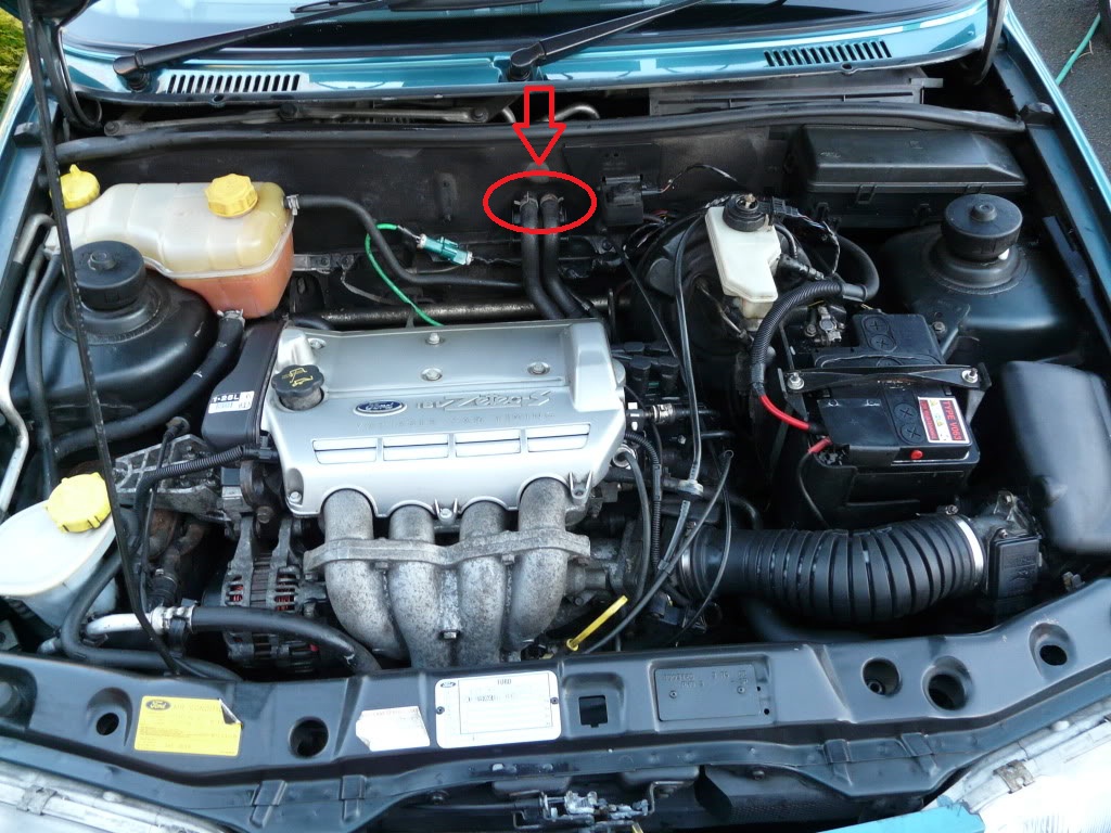

Здравейте Колеги ! Скоро забелязах,че парното ми е на студено и когато го пусна да духа,духа топло
Също така пуснах климатика и отново духа топло..Някакви предложения ? Благодаря

Здравей колега, проблема ти е в оня скапан клапан на парното, доста Пуми и малко по стария модел Фиести имат тоя проблем, аз съм патил и с Пумата ми и с една от Фиестите ми най доброто решение на проблема е да се замени с нов (бях чул, че е около 80 лв.) ако ли не има и други варианти ама са малко циганщина и не ти ги препоръчвам! Ето ти и снимка на клапана и снимка къде точно се намира.
