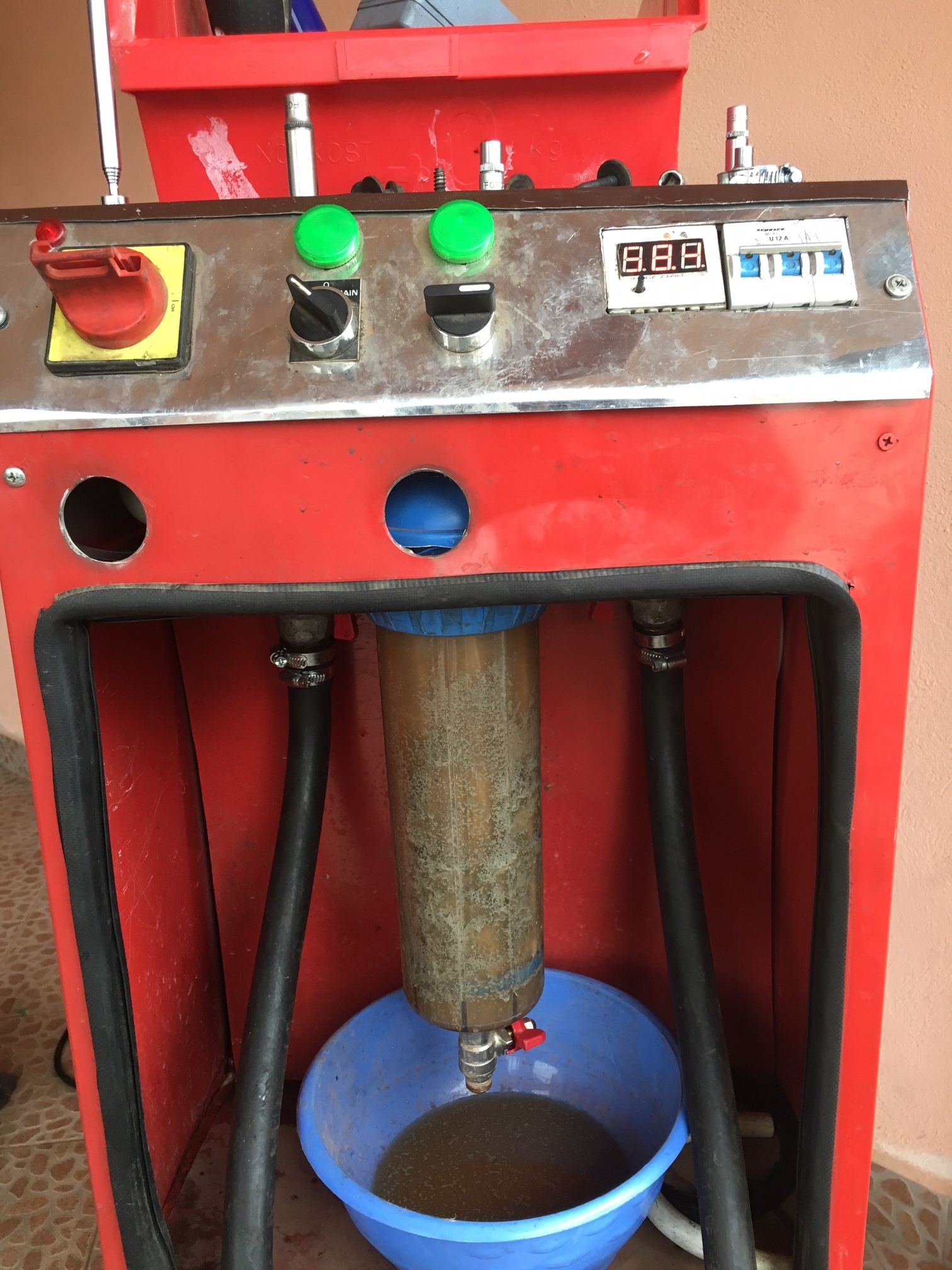

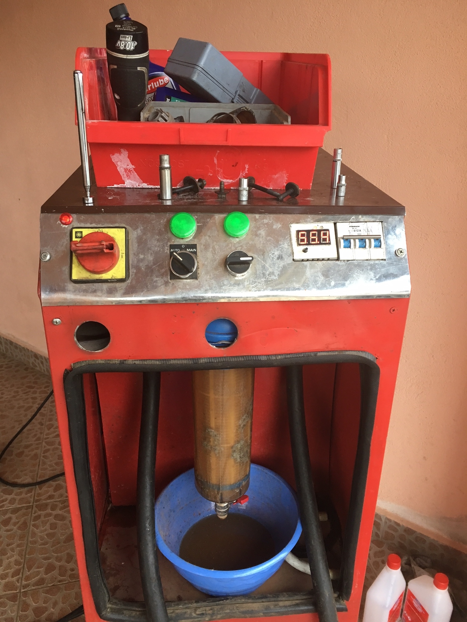

И така развитието на проблема. След няколко промивки и изчистване на основните маслени налепи и отлагания ( за което искам да благодаря на форумния майстор Митко за положените усилия, отделеното време и търпение) , бяха подменени маркучите, и след няколко промивки на системата, но остатъчно масло продължи да се отделя и изплува в казанчето. Направих промивка на машина, с топла вода и продухване на вътрешния и външния радиатор на колата. Отдели се масло от вътрешния и доста повече от външния радиатор. След което сипах тази добавка-

на която попаднах случайно, но свърши много по-добра работа от другите "radiator cleaner"-и добавки който вече бяха пробвани, според мен защото само тази беше и "System Degreaser". Промивка с вода и зареждане с антифриз. Само да вмъкна че по време на промивките останових че двигателя на FOCUS-a няма загряване ако си работи на място на idle с 750 оборота. За 30min стигна една трета от скалата, при външна температура 10С* и няма мърдане. Трябва си 15min газ и да се поддържат 2000 оборота че да отвори термостата.
Прилагам и малко снимки от интервенциите:

2-На втората снимка е остатъчното масло от радиатора на парното.
3-На третата снимка е остатъчното масло от големия радиатор.
