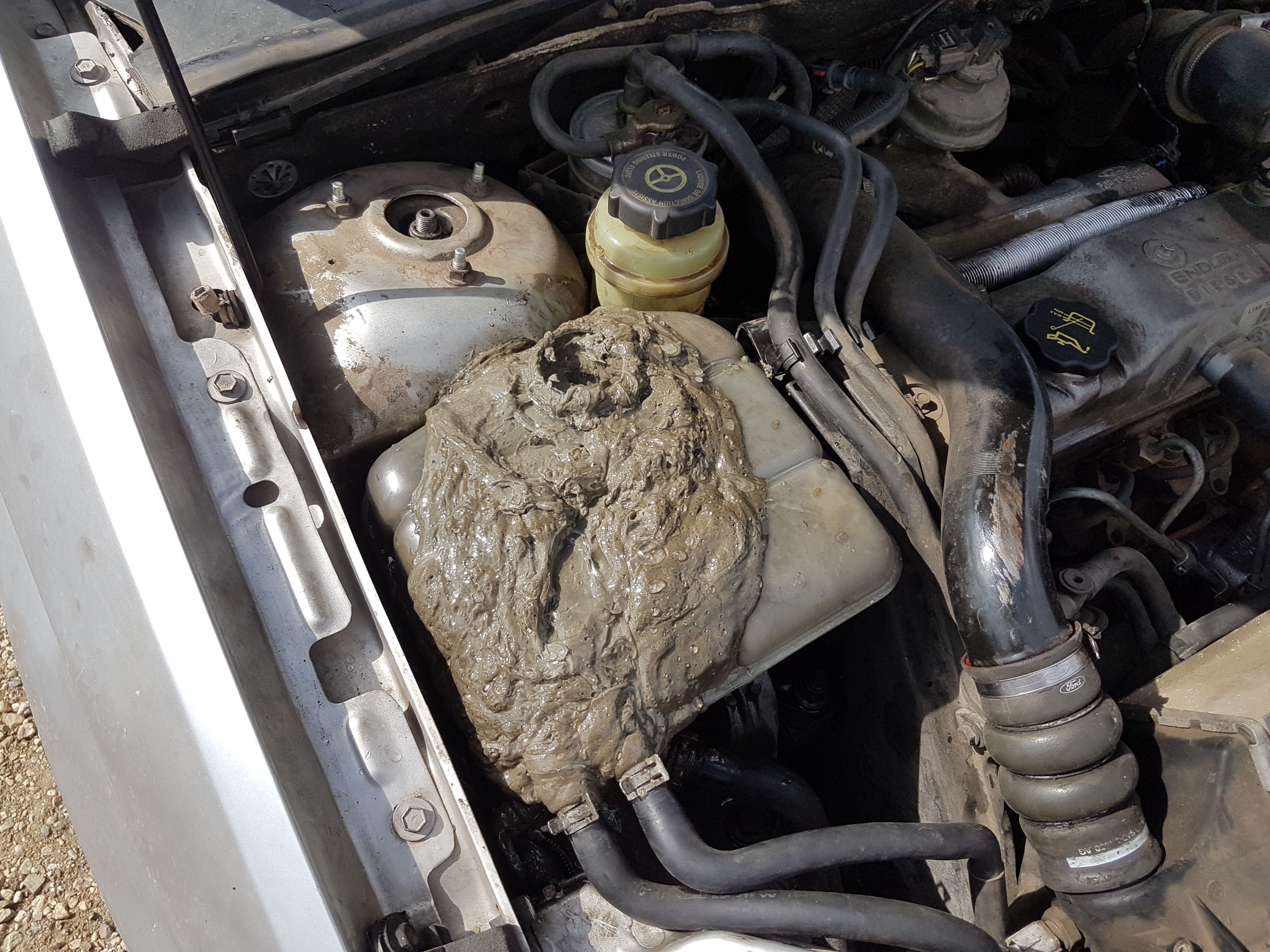

Оги, филма е страхотен, аз поне такава мизерия не съм виждал. Към 2 литра и отгоре масло в охладителната уреда, абе гадни дизели с охладител на маслото!!! Всички маркучи са се раздули и омекнали. Вижте снимките, първата е след източване и промивка с вода, втората е след 2 часа след меглио, вода пак меглио ...

На теория, за обезмасляване при по-висока температура, препарати за съдомиялна би следвало да имат най-голям ефект и до колкото са environmental friendly, не би трябвало да увредят гумените части. Тънките маркучи и радиатора на парното задължително трябва да се продухат с компресор предварително - налягането от помпата не може да избута кашата, установено на практика с Мерцедеса на един колега. Източва, промива с Radiator Flush два пъти и колата пак загряваше, защото маркучетата за обезвъздушаване от главата и радиатора към разширителния съд се оказаха затапени. От парното излезе още към половин литър каша като тази от снимките, въпреки промивките.
Идеята на обезмаслителя е, чрез химична реакция да превърне маслото в сапун, за по-лесно източване и промиване, тъй че всякаква химия с натриева основа (сода каустик) за обезмасляване трябва да върши работа. Обаче, трябва да се провери и за странични ефекти, като взаимодействие с алуминий и други материали, намиращи се по пътя на охладителната течност.

И така развитието на проблема. След няколко промивки и изчистване на основните маслени налепи и отлагания ( за което искам да благодаря на форумния майстор Митко за положените усилия, отделеното време и търпение) , бяха подменени маркучите, и след няколко промивки на системата, но остатъчно масло продължи да се отделя и изплува в казанчето. Направих промивка на машина, с топла вода и продухване на вътрешния и външния радиатор на колата. Отдели се масло от вътрешния и доста повече от външния радиатор. След което сипах тази добавка-
Wynn's Extreme Cooling System Degreaser removes oil and sludge in the cooling system of vehicles,
на която попаднах случайно, но свърши много по-добра работа от другите "radiator cleaner"-и добавки който вече бяха пробвани, според мен защото само тази беше и "System Degreaser". Промивка с вода и зареждане с антифриз. Само да вмъкна че по време на промивките останових че двигателя на FOCUS-a няма загряване ако си работи на място на idle с 750 оборота. За 30min стигна една трета от скалата, при външна температура 10С* и няма мърдане. Трябва си 15min газ и да се поддържат 2000 оборота че да отвори термостата.
Прилагам и малко снимки от интервенциите:
1-Добавката на Wynn's, която силно препоръчвам, не си взимайте просто някакъв "radiator cleaner".
2-На втората снимка е остатъчното масло от радиатора на парното.
3-На третата снимка е остатъчното масло от големия радиатор.
