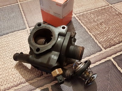

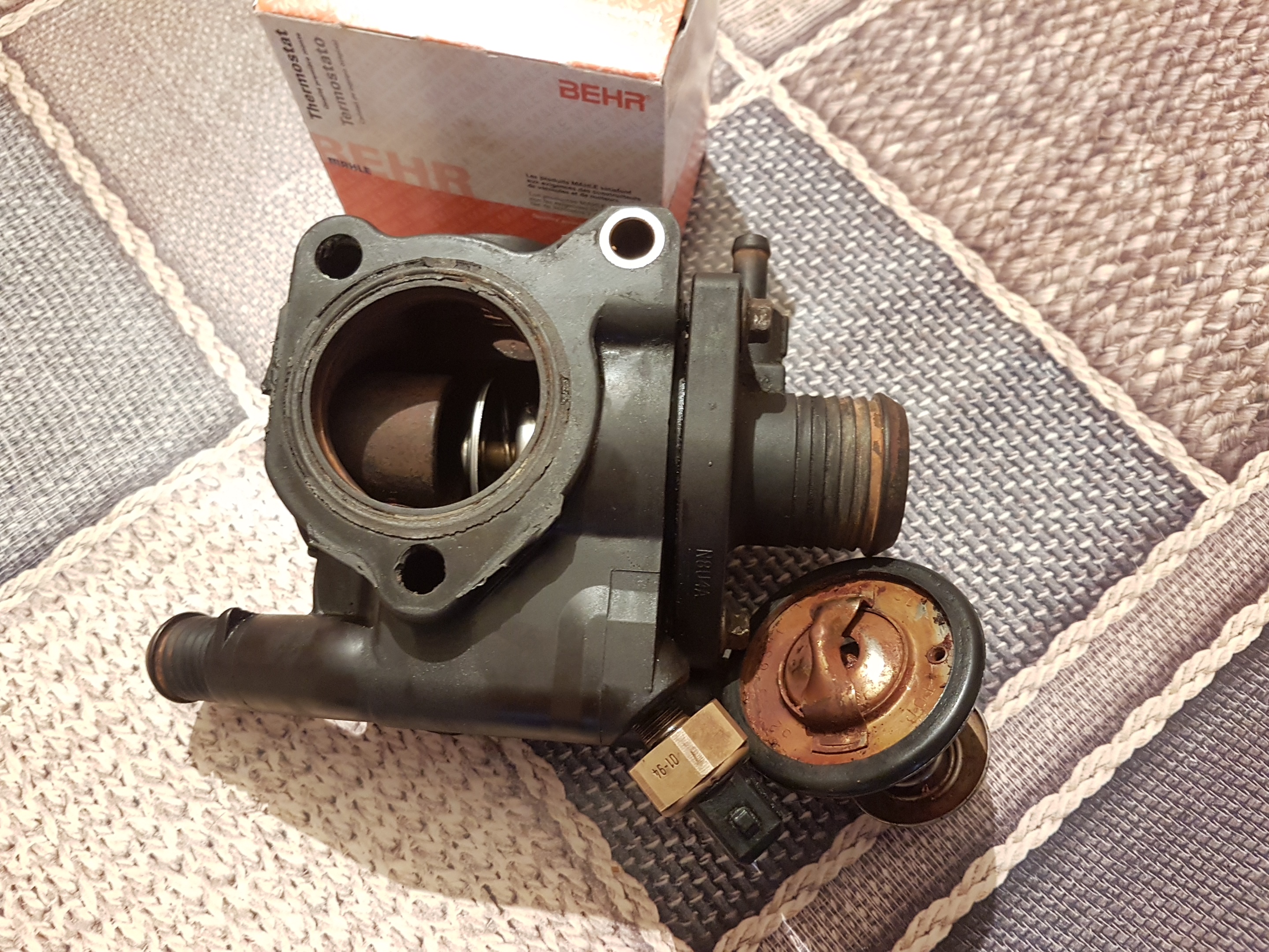

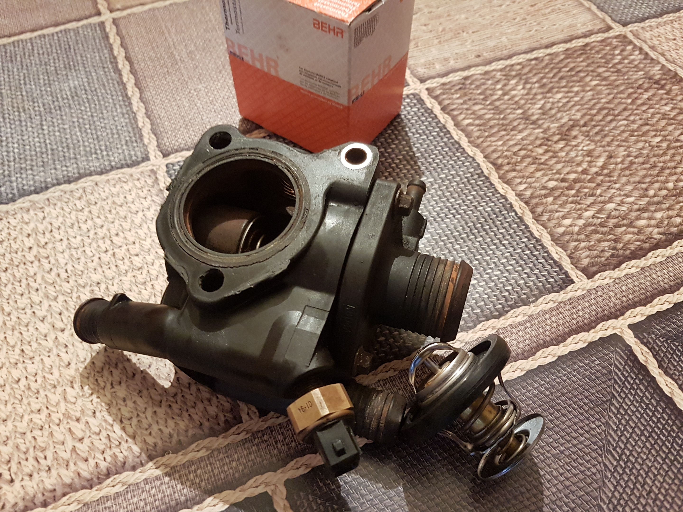

EDIT: Искам да забележите разстоянието за което говоря. На едната снимка вътре е стария, а на другата е с новия термостат. Като е с новия остават 3-4 навивки резба за да прибере капачето към корпуса
Дали е нормално това, колеги?

Китайците пак са се престарали с материала. Оригиналното уплътнение трябва е кръгличко, без ръбове. От там идва разликата. Слагай новото и ако не тече, всичко е наред. Това нещо не се стяга кой знае колко. Леко притягане.

Е, как така китайско. Беше си вътре в кутията заедно с термостата. На кутията си има и баркод, който като го сканирах всичко си излиза на немски и числата от кутията съвпадат с посоченото в сайта на производителя.
Ако не пасне, слагам старото уплътнение и това е. Не ми се дават още 10лв.
