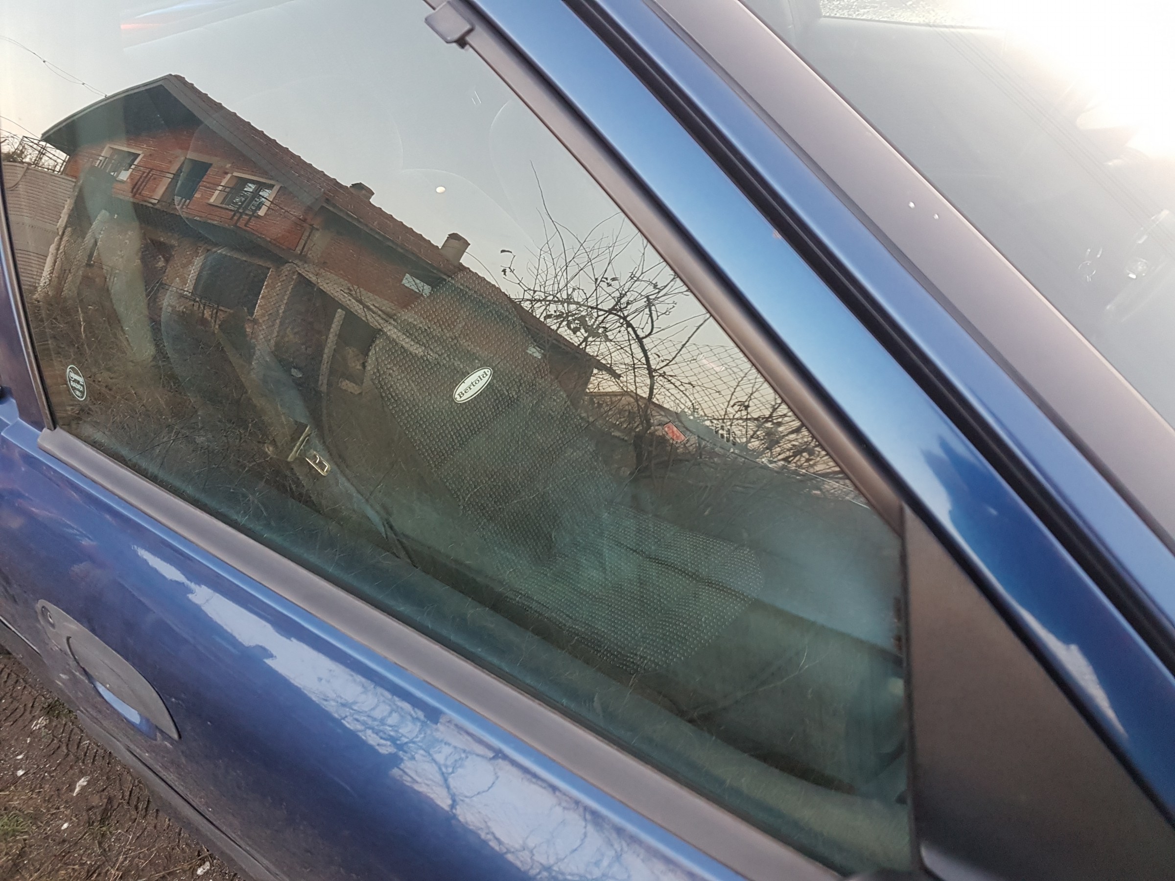

Колата е Мондео МК1. От известно време стъклата започнаха да се омазняват от вътрешната страна ( най-много челното и двете предни странични ). Качвам и снимки за да видите как изглеждат проблемните зони.
Проблема е голям, тъй като вечер пред мен имам не стъкло, а огледало
Омазняването го забелязвам тази зима за първи път, а колата я имам от 6 години.
Наблюдава се само когато работи парното на колата. Нямам климатик. В колата не се пуши. Стъклата се поддържат чисти. Не се оправят при отваряне на прозорците.

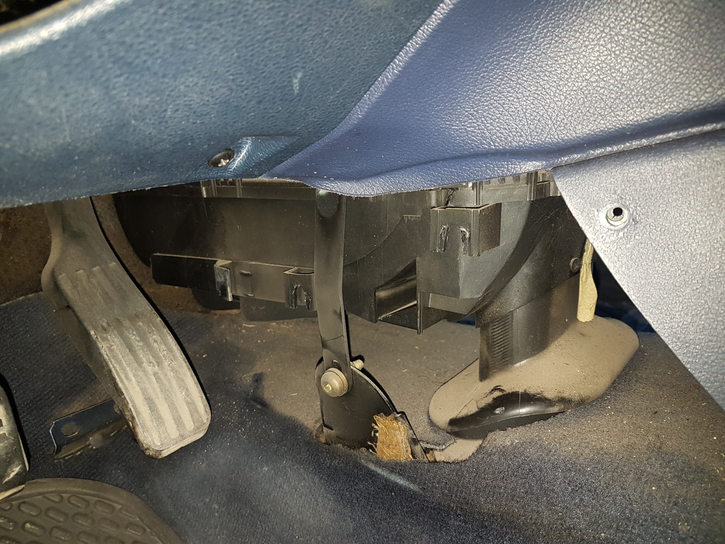

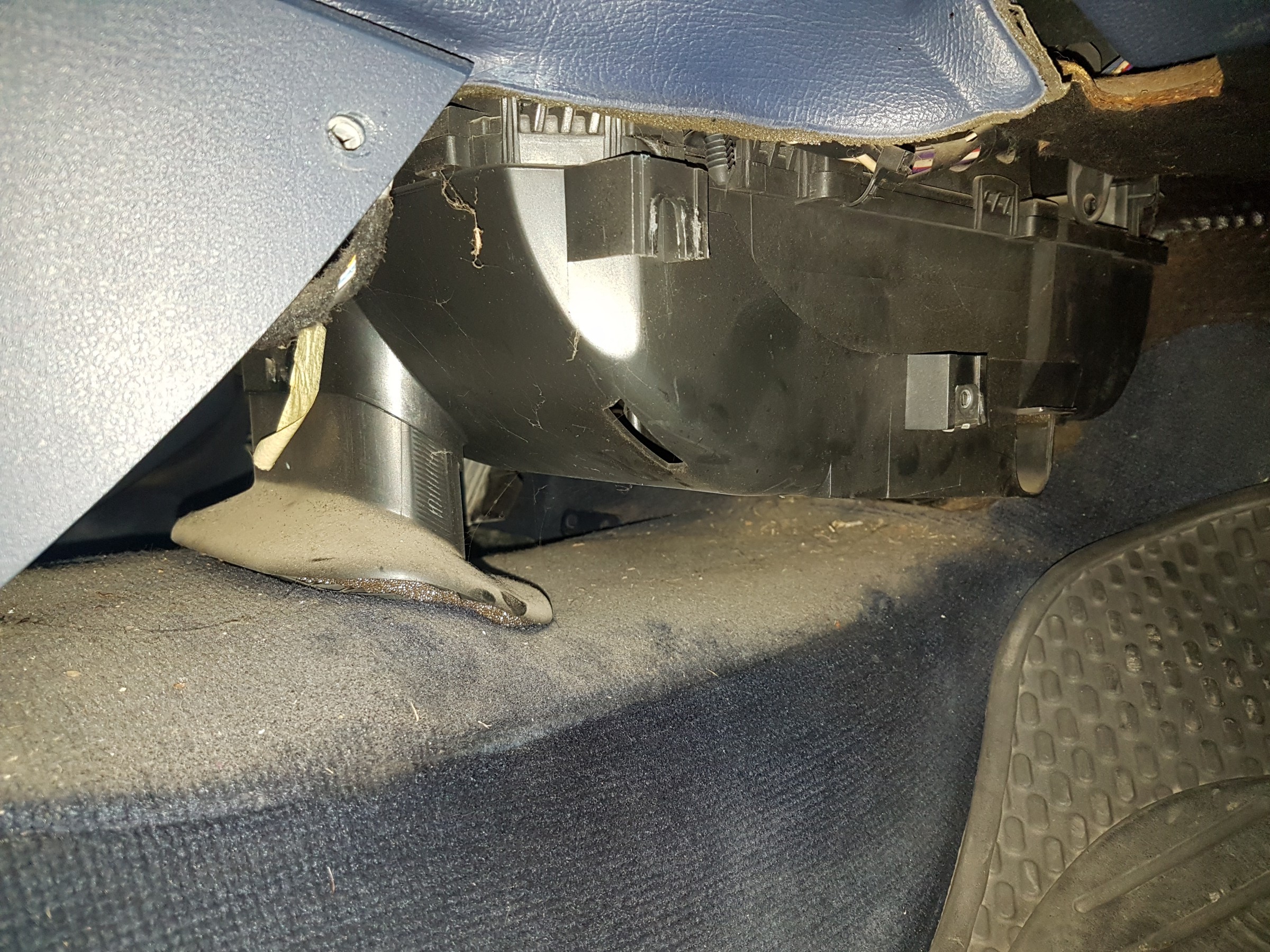

Днес отворих пластмасите, които са долу в краката на шофьора и пасажера, където е предполагаемото място на радиатора на купето, но няма и капка, която да подсказва за течове.

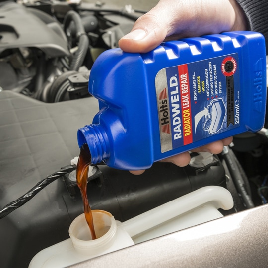

Днес звънях около 3,5 часа по сервизи да ги питам дали ще ми сменят радиатора на парното. Повечето само при изричането на тези две думи "радиатор на парното" отговаряха с твърдо НЕ! и толкоз. Само на едно място откликнаха и ми обявиха цена 200лв само за труд.
Ядосах се и отидох в Praktiker да гледам добавки, че да се успокоя.
Взех това от снимката и го излях в разширителния съд. Спазих всички указания на етикета. Сега остава да се моля това да помогне пък било то и временно.
Ще се радвам ако някой е ползвал въпросния продукт да сподели своите впечатления ( надявам се дълготрайни във времето )
