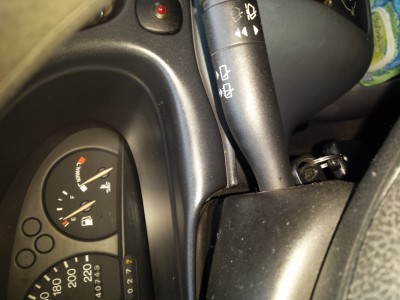

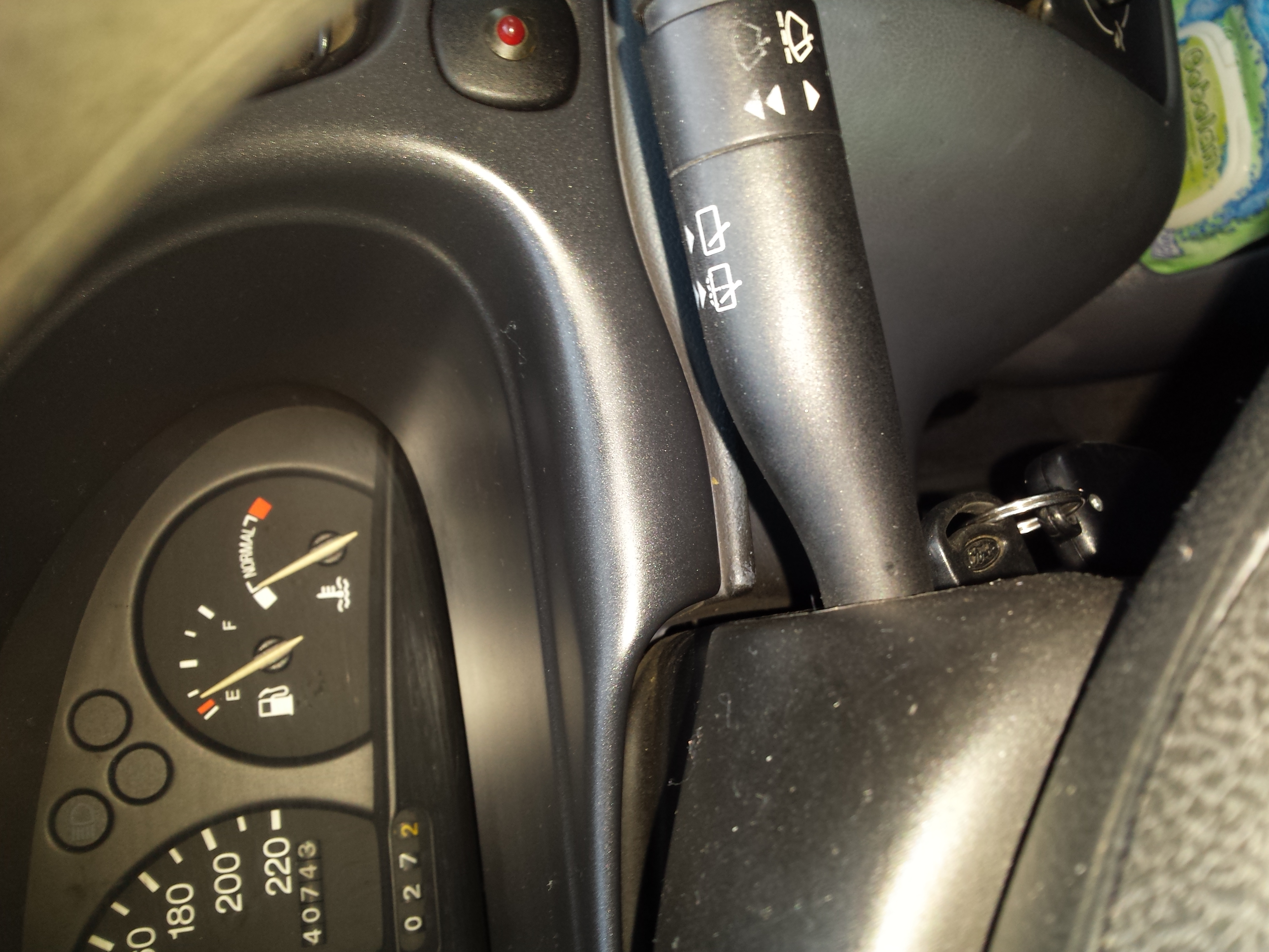

Проблема е че стрелката си стои на 40 °дори и след едночасово градско каране. Парно има нормално, маркучите се стоплят почти веднага след запалване. Ще сменя термостат, но как да проверя перката и датчика. Прилагам снимка, къде е стрелката след 1час

Проблема е че стрелката си стои на 40 °дори и след едночасово градско каране. Парно има нормално, маркучите се стоплят почти веднага след запалване. Ще сменя термостат, но как да проверя перката и датчика...
Ако парното е нормално и ако при работа на място пуска перка, датчикът за таблото е дал фира. Моят на Мондеото ей така показваше преди N на NORMAL, пускаше си перката, два термостата смених, на диагностиката другият датчик показваше 88°, накрая смених датчика и сега показва нормално, някъде между O и R пуска перка на първа степен.

Перката не се е включвала нито веднъж откакто имам колата(около месец) Това не ми се е случвало с никоя кола

С нов термостат всичко е наред,
Фиеста написа:
18 фев 2019, 12:45
Парно има нормално
, само с парното сега ще видиш какво е " НОРМАЛНО " . :D
Само да вметна, някъде след '96 г. бензиновите Фордове имат един датчик за температура, даващ информация на инжекциона, а той управлява перките и дава информация на таблото за стрелката.
Поздрави.
