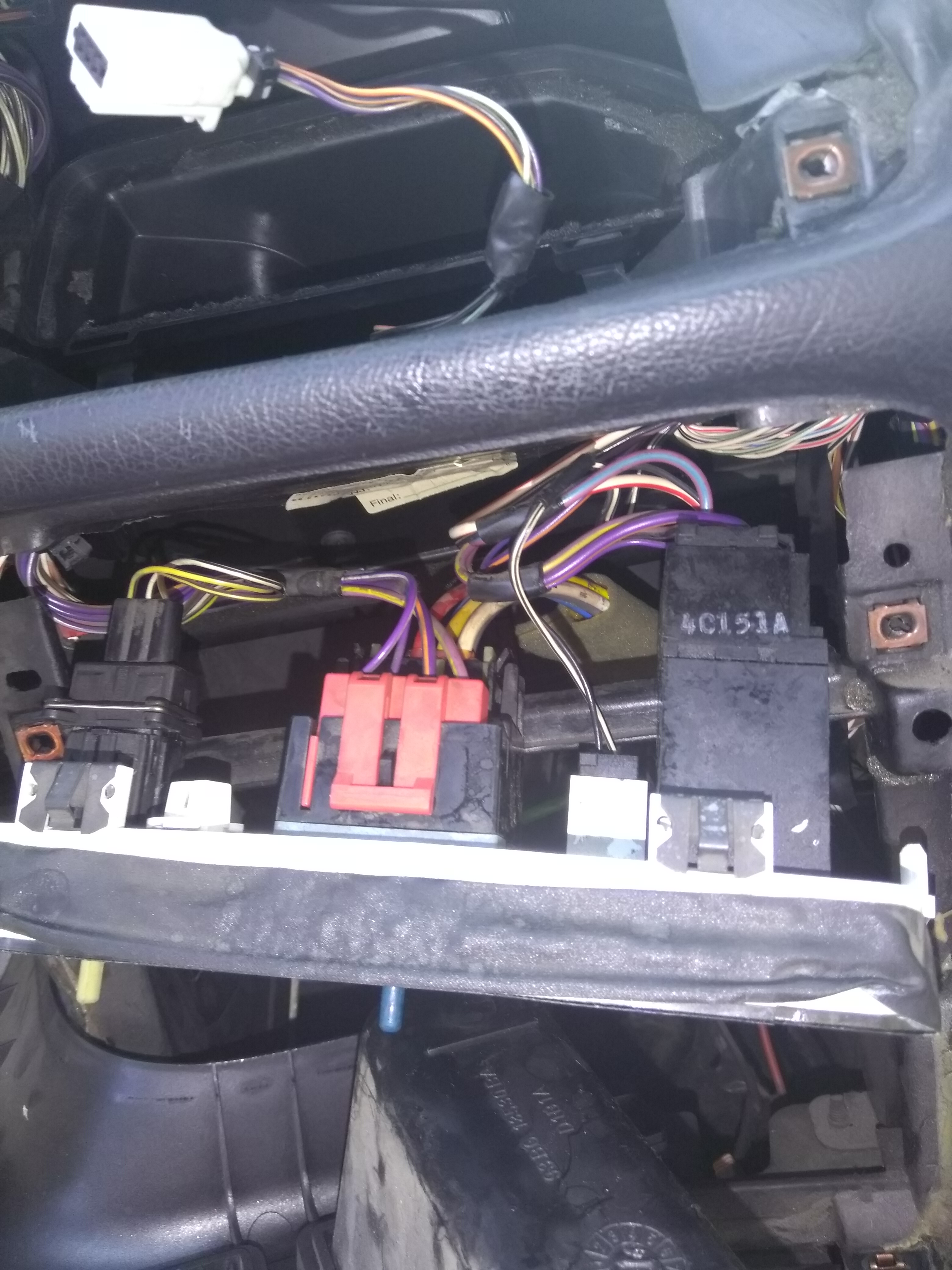

Въртя на дясно трябва да духа в краката но не духа на стъклото второто духа на стъклото и в краката слабо ,а третата вместо на стъклото духа само в краката.Има ли решени това разместване на степените или няма Предварително благодаря .

Ключа е вакуумен. Или работи, или отказва тотал. За да работи така, някой е барал там и нещо е объркал при сглобяването. Макар, че не ми е ясно това като как точно ще стане...

Свали пластмасовата решетка клапите не се движеха пръсках ги със контактен спрей,раздвижиха се и най-горната и вътре има още една ,но промяна в движението няма.

Колкото и да пръскаш, вакуумните тръбички явно са разместени и няма да се оправи нищо, докато не се пренаредят.

Не съм пипал нищо по парното само нещо му е стансло,.

В такъв случай, се е износило уплътнението на врътката и при определено положение започва да пропуска вакуума и не може да дръпне съответната клапа, тогава обръща да духа към предното стъкло или успява само малко да дръпне и потокът се колебае накъде да духа.
Лечението е смяна на панела с врътките, въпросът е дали ще попаднеш на работещ.

Ключът ми е с букса електрически,системата е на вакуум кое да сменя?

Целият панел с трите врътки се сменя.

Купих панел за 10лв,работи всичко е наред.
