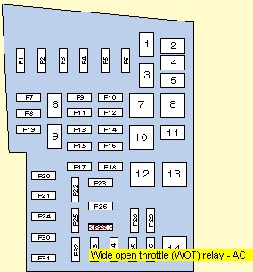

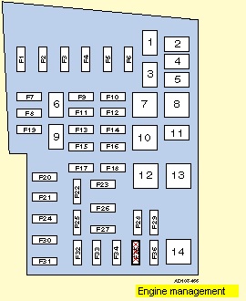

valio57 написа:
10 юли 2019, 19:33
Някой знае ли къде се намира релето на климатика на форд фокус 3?
Съединителят се включва/изключва от реле:
Реле
(36.38 KБ) Все още не е свален
на което оперативната намотка е захранена през предпазител F35:
F35
а контактите са захранени през предпазител F27:
F27
