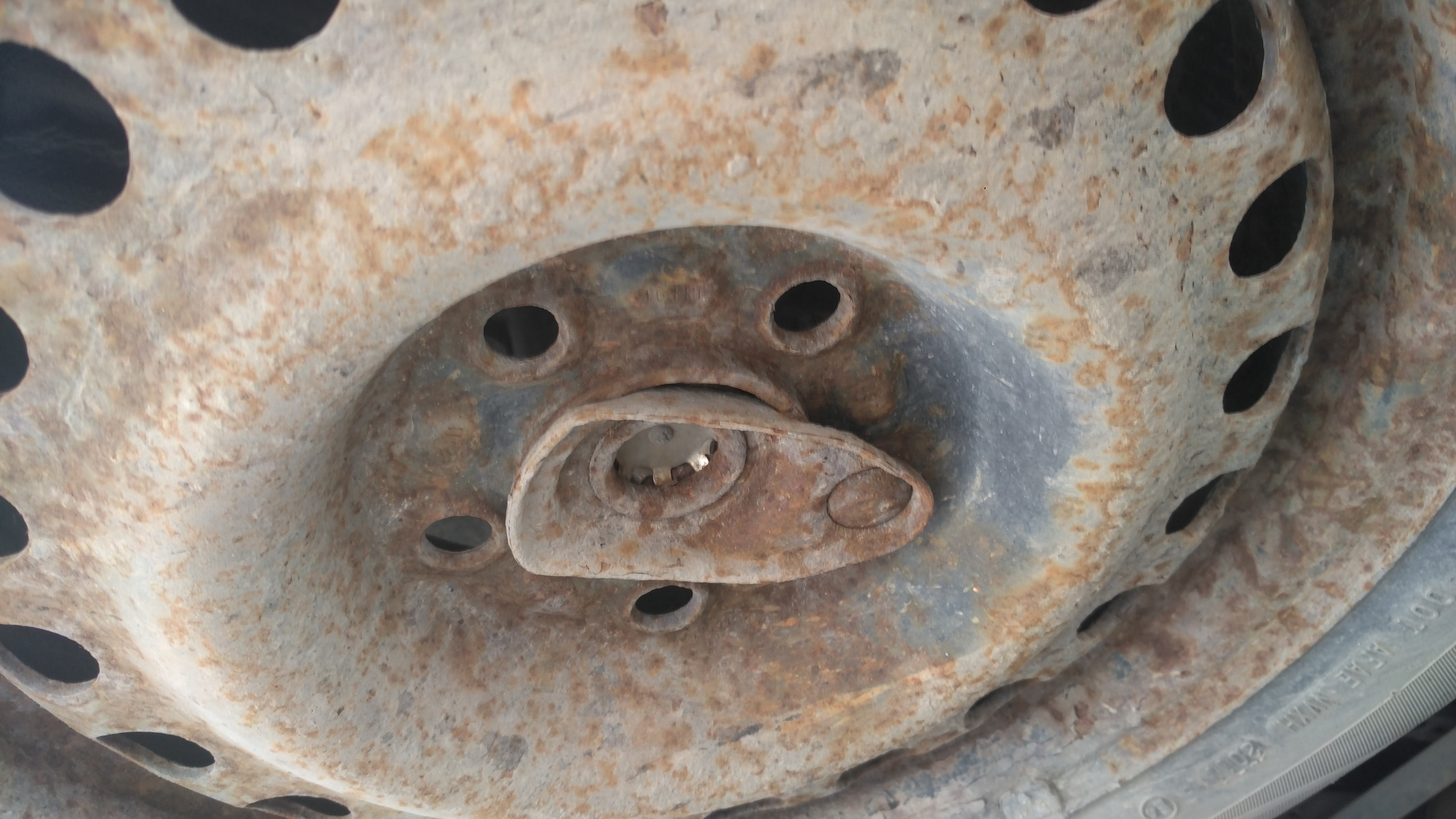

Транзит Кънект 2013 Нещо липсва според мен, за да си закача резервната гума. Жилото с ключа се движи на горе/доло, но не мога да закача гумата само на голото жило. Има и допълнително някакво въже, което, също незнам за какво е. Моля помагайте.

Я огледай, дали няма следа от скоби/уши на противоположната страна, защото много ми прилича конструкцията да е с кошница за гумата. От предната страна кошницата да е хваната като на панти, от към бронята е закачена на дебелото осигурително въже и се прибира към купето с тънкото.
Нещо такова съм виждал, но не точно на Форд...

Залягах под един транзит и има нещо като планка, която държи гумата през централния отвор. А това по дебелото е явно някакво подсигуряващо въже. Лошото е, че в нашия район няма по моргите, за да го огледам всичко и да знам какво точно ми трябва.

Не едно, ами още поне едно- две неща липсват.
Едно клипче за Транзит -> https://www.youtube.com/watch?v=RoM4DgKWEwg
След малко търсене -> https://www.transitcenter.bg/lbdk-nzit- ... -4588.html

Да, благодаря много. Точно тази планка ми липсва за да си окача резервната гума.

И още някакъв болт.
Ако съм схванал правилно принципа, с тънкото жило се спуска / вдига гумата, а дебелото служи като някакъв вид подсигуряване, да не си загубиш гумата, ако нещо се прецака с тънкото.

Да да, на клипа ясно се вижда, че на планката има болт, който подсигурява с по дебелото въже.

Днес получих въпросната планка и всичко заспа. Тези от моргата даже не са ме разбрали, че само планката ми трябва и са ми пратили целия механизъм, заедно с осигурителното въже.
