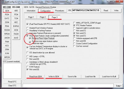

След стартиране на програмата се отваря долния прозорец Избирате език, драйвер (обикновено е V(CP)), Device указва на кой порт е свързан адаптера, чрез Connection избирате модела автомобил. Програмата е писана за Focus Mk II, C-Max, Kuga Mk I и Mondeo MkIV / S-Max / Galaxy. След като сте избрали всичко, кликвате на Open port / Открьiть порт, при което ще се отвори основния прозорец на програмата. Трябва да изчакате едно досадно
съобщение относно програмата (7-8 секунди), след което можете да ровичкате на воля.
Стъпките са както следва:
1. Избирате GEM модула.
2. Отивате на меню Configuration.
3. Отваряте страница 3 в менюто (Page 3).
4. Кликвате на Read from GEM. След като програмата прочете модула, ще зареди кои функции са активирани и кои не. Това което касае задната чистачка съм го оградил в червения кръг.
5. От оградените отметки в червения кръг размаркирате Reverse rear wiper feature option initial rear wipe / Включение заднего дворника при вьiборе задней передачи.
6. Кликвате на Write to GEM с което процедурата е приключена.
