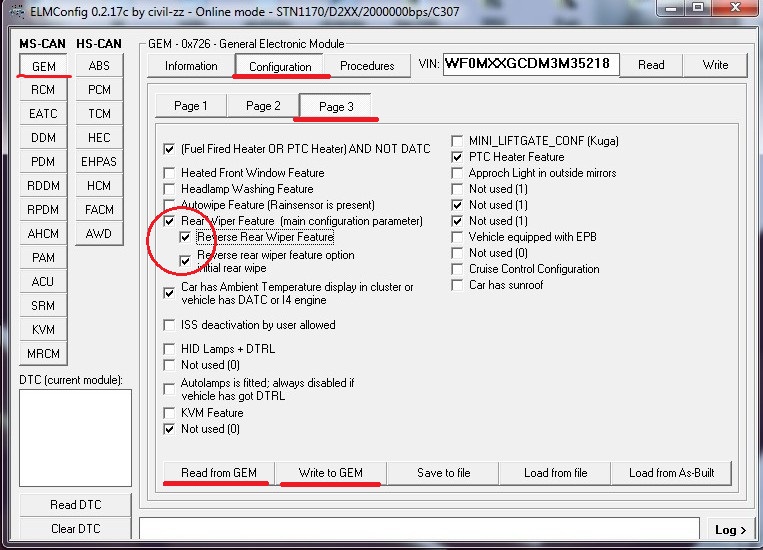

Вероятно повечето собственици на посочените в заглавието модели са забелязали, че при лоши метеорологични условия - дъжд, сняг, може би и мъгла, при включване на задна предавка, задната чистачка се пуска автоматично. Ако е дъждовно времето, няма проблем, но ако чистачката е замръзнала / залепнала за стъклото и преди реотаните да са успели да разтопят леда, то тогава може да имаме случка с неприятни последствия (евентуално). Лично аз, така и не разбрах, как електрониката сама разбира кога да пусне чистачката и кога не.
Автомобила ми няма сензор за дъжд или автоматични чистачки.
За да деактивираме режима са ни нужни:
- адпатер ELM 327, преработен с ключе за превключване между MS-CAN и HS-CAN протоколите, а най-добре е адаптер ELS 27, за да не се занимаваме с непрекъснато цъкане на ключето.
- програмата ELMConfig
- лаптоп.
Преди да изтеглите която и да е версия на програмата (за препоръчване е най-новата), първо трябва да изтеглите файла ELMConfig Runtimepack (най-отгоре в списъка на страницата), да го стартирате и в отворилия се прозорец да кликнете върху бутона "Изпълни". Самата програма мисля, че не се нуждаеше от инсталиране, а се стартира директно от EXE файла.
Как се свързва адаптера с лаптопа няма да разглеждам. Има писано достатъчно по въпроса.
След стартиране на програмата се отваря долния прозорец
Избирате език, драйвер (обикновено е V(CP)), Device указва на кой порт е свързан адаптера, чрез Connection избирате модела автомобил. Програмата е писана за Focus Mk II, C-Max, Kuga Mk I и Mondeo MkIV / S-Max / Galaxy. След като сте избрали всичко, кликвате на Open port / Открьiть порт, при което ще се отвори основния прозорец на програмата. Трябва да изчакате едно досадно
съобщение относно програмата (7-8 секунди), след което можете да ровичкате на воля.
Стъпките са както следва:
1. Избирате GEM модула.
2. Отивате на меню Configuration.
3. Отваряте страница 3 в менюто (Page 3).
4. Кликвате на Read from GEM. След като програмата прочете модула, ще зареди кои функции са активирани и кои не. Това което касае задната чистачка съм го оградил в червения кръг.
5. От оградените отметки в червения кръг размаркирате Reverse rear wiper feature option initial rear wipe / Включение заднего дворника при вьiборе задней передачи.
6. Кликвате на Write to GEM с което процедурата е приключена.

Опцията за чистачката я видях и във Forscan, тия дни ще я пробвам дали работи.

Деактивирал съм функция, която е налична при спрял автомобил и включване на задна предавка, и не зависи от това включени ли са или не предните чистачки.
