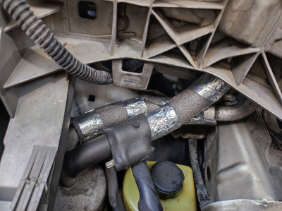

Тези дни зяпах клипове относно клим. с-ма при руснаците, като някои препоръчват тръбата за ниско налягане в коша(студената) да се изолира с маркуч от пореста гума, която за още по-добра изолация се омотава с алуминиево тиксо, за да не се губи ниската температура от жегата около двигателя. Правиха се замервания, че температурата в купето пада с 2-3 градуса-демек к.п.д. се повишава. Каза се също( и показа), че такива компоненти за клим. с-ма в автомобили предназначени за арабски и африкански страни фабрично са изолирани, за разлика от тези за Европа.
Стори ми се логично и вече закупих такъв маркуч( основно се използва в битовите клим. системи), та утре ще изолирам въпросната тръба, която при Фокус-2 никак не е дълга(минава под разширителното казанче), за разлика от други марки, та не очаквам чудеса, ама нали все гледам нещо да ръчкам, та да си чеша крастата... :wink:

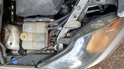

В събота си сменях хидравличната течност на кормилната рейка, та бях свалил десния фар и ми направи лошо впчеатление как конденза от тръбата за ниско налягане на климатика, докосвайки се до кабелажа за захранване се спуска право върху ел. помпата на хидравликата. Та тогава мислех да местя кабела, но се уверих, че това е оригиналното му закрепване (сравних с друг, абсолютно идентичен автомобил). Сега ми даваш идея с един куршум да ударя два заека. Да ти кажа тръбата не е много къса. Прилагам и схема, тръгва от купето, влиза в дехидрататора и от него влиза в компресора. При мен капещата част е тази между дехидрататора и компресора. Така, че свали си фара и омотоай и там. И аз мисля да направя същото, само да видя от къде да се снабдя с въпросната изолация. В сервиз за климатици сигурно ще имат.

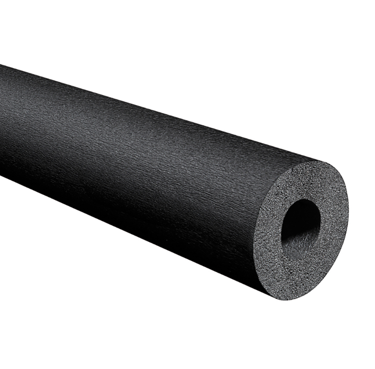

Точно в такъв сервиз, или магазин ще има. Препоръчвам по-голяма дебелина на маркуча. Не бях подготвен със замерване на диаметъра на тръбата и на око реших, че вътр. диаметър 17мм. ще е ок, ама май е 15мм. а дебелина избрах 9мм.-два метра струват 3лв.-казаха, че по-малко не могат да ми продадат. Пропуснах да кажа, че се изолира само металната тръба-маркучите мисля, че няма смисъл и не ги броя, но явно пропускам части от хАлуминиевата тръба.

И на мен ми се струва интересна идеята. На мен климатика ми работи, напълнен е, няма течове, но не духа толкова студено колкото ми се иска. Чудя се, ако изолирам тръбите дали нещо ще се проемни. За такава изолация ли говорите: https://tashev-galving.com/product/034- ... kaiflex-ef

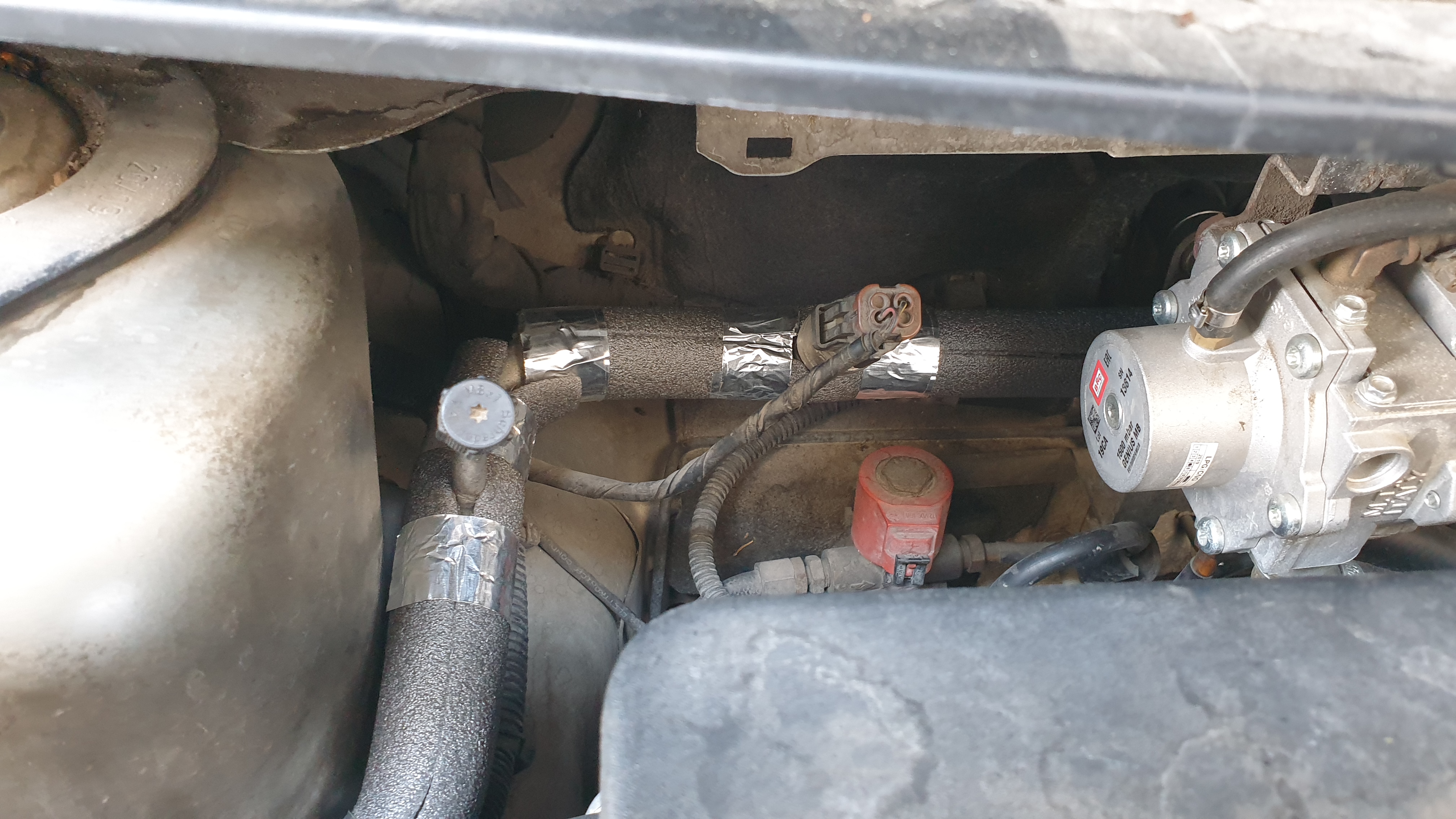

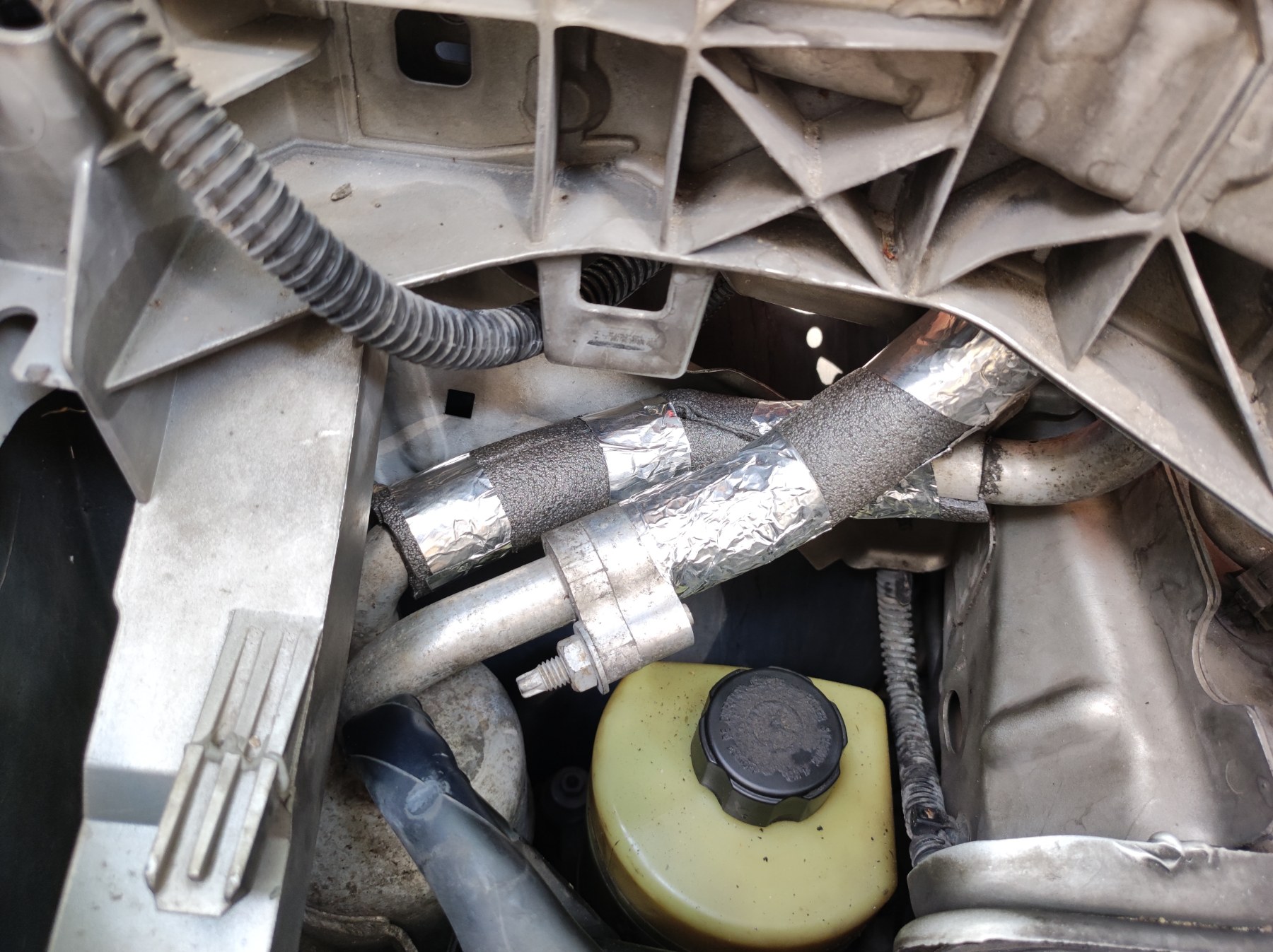

Да споделя-без алуминиевото тиксо нищо не става, така че не опитвайте без него, защото на всяка сгъвка маркучът "зяпва", въпреки, че го срязах спираловидно точно, за да се избегне този ефект, ама нъцки-пущината е жилава, направо жива :D ! Та зарязах всичко засега и ще пътувам до морето с оригиналното изпълнение на клим. система. :D
Вътрешният диаметър на маркуча от 17мм. е ок.

Аз онзи ден правих някакви модификации и мога да кажа, че има някакъв минимален ефект. Направи ми впечатление, че изключително много конденз прави по акумулатора. Буквално тече от подкалника. Информирах се из нета и явно това си е специфично за системите с капилярна тръчбичка. Въпросноия акумулатор служи за доизпарение на течния фреон и от него компресора смуче само газ. Интересно ми е защо обаче остава недоизпарен фреон, в купето има добро обдухване, филтъра ми е сравнително свеж. Изобщо тази система с капилярната тръбичка не ми харесва, но на Фокусите явно са им сложили по-евтиния вариант. Слагам малко снимки:

В климатичната система на автомобила, няма компонент с такова наименование. Ако може, да уточниш със стрелка на някоя от снимките, кое наричаш "акумулатор".

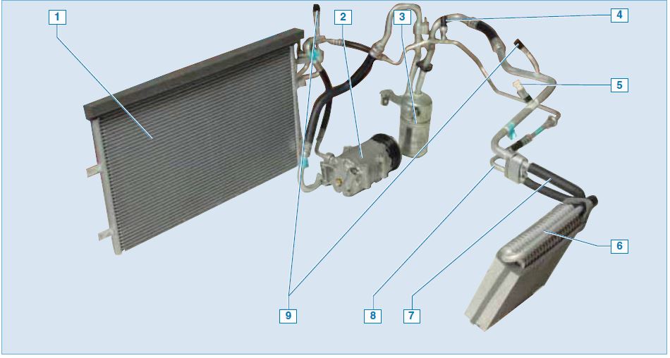

@OgiDogi ти много пъти си казвал на хората да четат, ето https://www.valeoservice.com/en-com/pas ... rs-car-air . Няма да ви рисувам като на малки деца кое на снимката е акумулатора, отляво на казанчето за хидравликата на волана се намира.

Valeo написа:The accumulator is a filter drier...
Демек - това си е филтър-дехидратор, по Valeo-вски, за по-престижно. Акумулира влагата (ако има такава) от страната с ниско налягане, да не попадне в компресора. При затворена система, има ли значение от коя страна е този компонент?
По темата - ако филтър-дехидратора се "изпотява" повече от останалата част, то през него се случва подобно явление на случващото се в двата края на капилярната тръбичка, при преминаването на охладителният агент: разлика в налягането на флуида, предизвикваща разлика в температурите. От изпарителя в купето, поради топлообмена с постъпващият топъл въздух, пристига вече леко затоплен...
