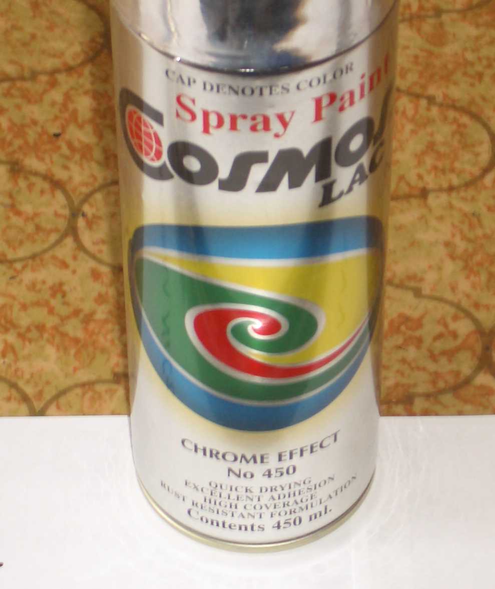

вчера обиколих няколко и големи и малки магазини в София, но никъде нямаше от тази боя на спрей. Трябва ми цвят никел или хром.

за благоевград незнам. наистина има такава аз съм ползвал но е кофти. всъщност много е кофти. дори най скъпарската. последно се мъчех с едно малко спрейче което беше двойно по скъпо от другите марки. немско или чешко не помня ама и то бе скапано. първо бавно съхне. до печката 2 дни. второ имитацията е далеч от оригинала. трето е много чувствиелна - ако го бутнеш с нокът и се получава драскотини. трябва задължително след това с лак да пръскаш ( и то става едно мацано дупе...) какво ще никелираш? що не намериш някоя фабрика и да дадеш за истински хром? във софия съм чувал че има доста такива места

За последно гледах такива в Практикер на Цариградско :roll: или пък беше в Бриколаж-а пак на Цариградско

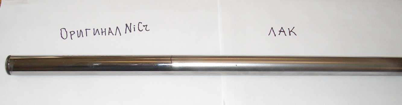

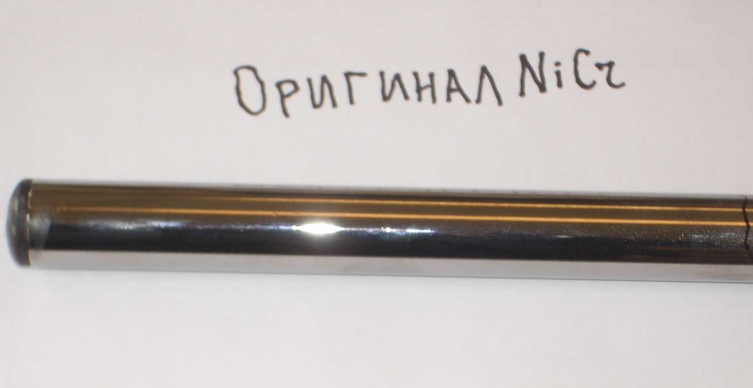

Колега преди да пристъпиш към съсипването на рефлектора ти виж тези снимки. Току що ги направих за целта използвах детайл от нашето производство никилиран в галванотехниката ни и напръсках част от него със спреи наподобяваш никел, ами далече е от оригинала. Ние искахме да ремонтираме дребните дефекти по детайлите с този спрей и нищо не стана.

между другото този специално на космос е сред най скапаните. най добрата имитация бях купил от бриколажа едно малко флаконче на двойна цена от космоса. ама пак е скапано...абе Василев, в крайна сметка като не ти хареса винаги можеш да го изчистиш с бензин или амб. при това много лесно.
