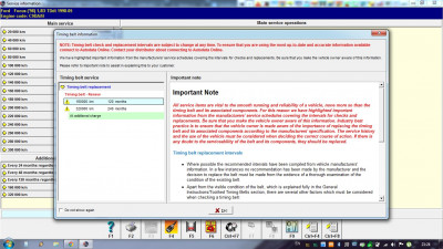

Кажи точно коя година е колата и кода на двигателя.
Иначе горното излезе на случаен принцип в AutoData, за 1,8 TDdI 66 kw / 90 к.с.

2001г.,да ТДДИ е. Кода е C9DA. Може ли линк
Мнения: 1197
Re: Време за обслужване
Мнение от Ozzie » 15 сеп 2022, 22:14
Линк няма как да приложа, понеже е програма на компа. Мога да направя някой друг screenshot.

хммм.... по VIN номер, според ford.7zap.com излиза, че колата е излязла от завода м. август 2002 г.
https://ford.7zap.com/en/car/42/?vin=wf0nxxgcdn2p63798
За август 2002 г. смяната е на 160 000 хил. километра или 10 години.
