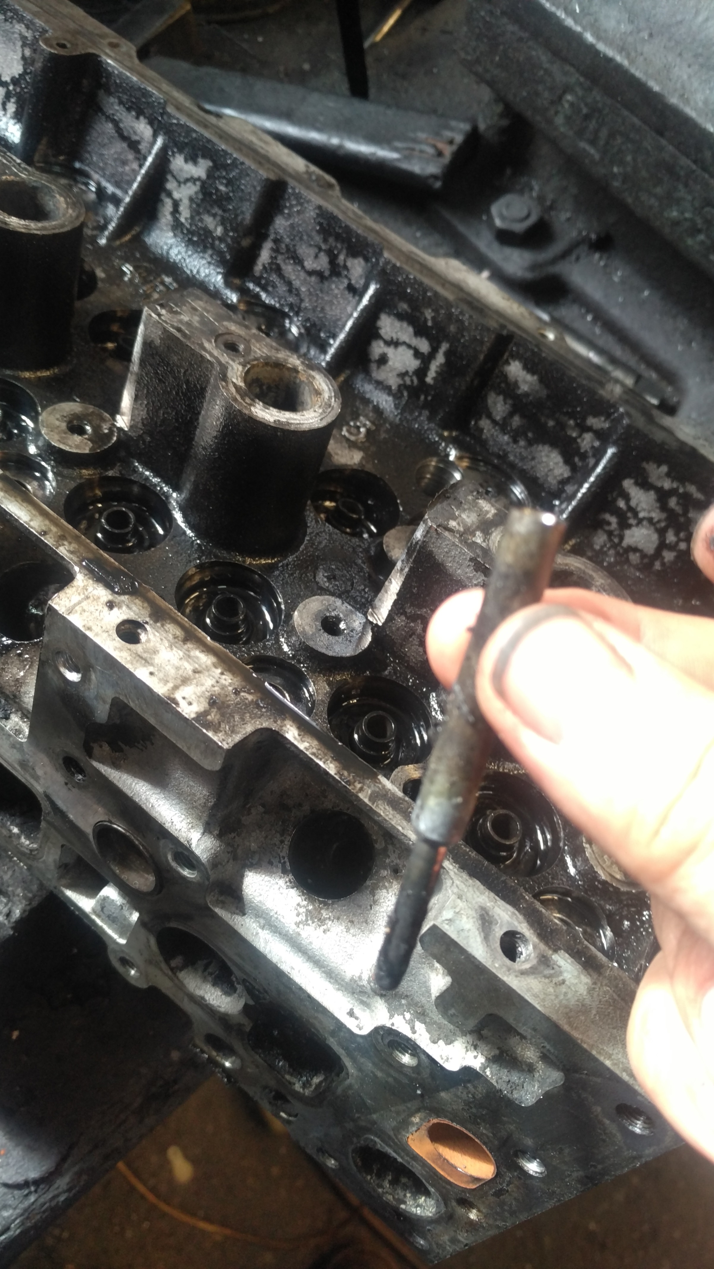

Скъсана свещ, в случая на Мерцедес CDI. Главата беше в шлайф базата, оставена от колега за ремонт и вадене на 2 скъсани свещи.
