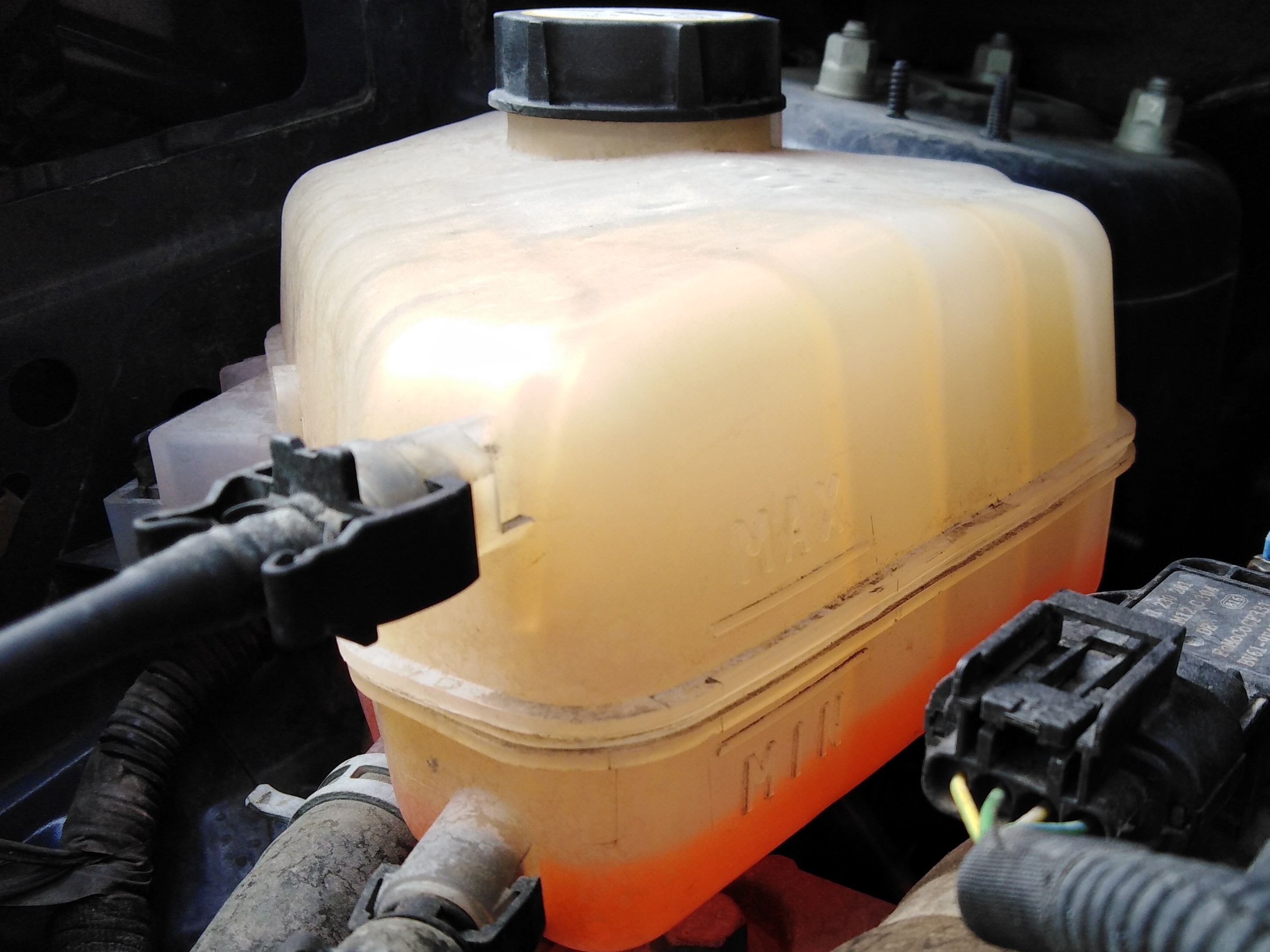

Ето снимчица, съединителният ръб е между MIN и MAX:
Преди 3 дни я натиснах до 170км/ч по Асеновградско шосе и усетих някаква миризма в купето за няколко секунди, явно е бил антифризът, но чак вчера вдигнах капака да видя какво е положението там. Може и отпреди това да е било ниско нивото, не знам. Имам намерение да долея само антифриз. Защо да разреждам с вода?

Това, че си загубил толкова антифриз не е добре. Има вероятност да си с пластмасовата тръба, която се пука и докато се усетиш изтича цялата охлаждаща течност и двигателят прегрява. Проблемната тръба е тази, през която се връща антифриза в казанчето. Провери в МП дали не попадаш в сервизната акция за подмяната на въпросната тръба, за да не останеш без двигател.

Добре. Ще проверя това. Благодаря много!

Защо да разреждаш ти с вода ? Като ти измерят градуса на замръзване по таблица знаят колко да ти налеят . Абе , колега ти ракия не си ли варил !!! На казана както ти правят градирането на ракията , така се градира и антифриза . С чист концентрат не се кара. Иначе дестилирана вода само жените щяха да ползват за ютиите... :D

Само антифриз не се ползва, защото се продава като концентрат. Разрежда се по същия начин, както зимната течност за чистачки. На опаковката пише при какво съотношение на концентрат към вода, при каква температура започва да замръзва. За оригиналния Фордовски антифриз обикновено е 1 към 1 и температурата на замръзване, доколкото си спомням е -37 градуса при това съотношение.

Водата няма да промени нищо, но по-важно е да се открие къде е загубата, защото ако проблема е в тръбата и е започнала да сдава багажа, в един момент всичкия антифриз отива на земята за броени секунди, а след това вече е късно. При този двигател, трябва много да се внимава от кой вид тръба е монтирана в завода, защото доста хора вече са с нови двигатели заради нея.

Колата е готова. Долят е антифриз и не са открити течове и пукнатини. Налягането в системата е нормално. Вероятна причина за изчезването на антифриза - изпарение. Съвет от майстора - да следя нивото на антифриза за всеки случай.
