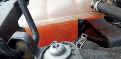

П.С. М/у другото от снимката ми се струва, че смененият ти антифриз не е прозрачен, а някак мътен...или греша? Предишният сменен антифриз как изглеждаше, има ли осезателна разлика с новият?

Този на снимката е червено-оранжев... може би по-скоро оранжев, но не е мътен... стария беше доста по-мътен... с керемидено червен цвят...

Цвета е, точно, както го описа, но трябва да е съвсем прозрачен, ако е сменен изцяло, а не част излята и долят нов.
Много добре си направил, че си го сменил, защото добавките в антифриза, които в истинския не са малко се отделят след време и се утаяват, и започват да задръстват охл. система.
