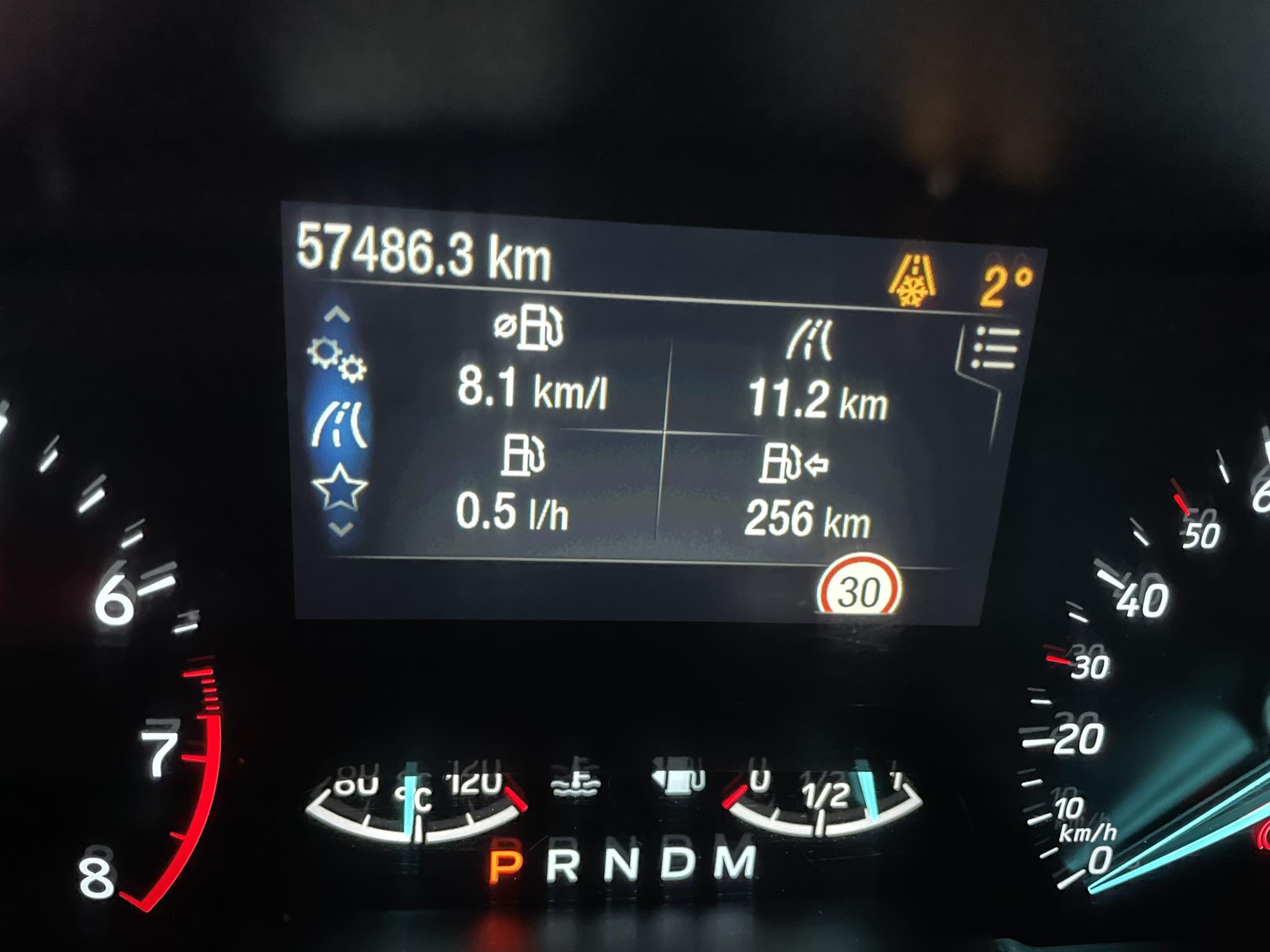

Имам Ford Focus 1.0 ecoboost 125 автоматик. В града гори според трип компютъра между 8.5-9, макар че успях да стигна и 7.5 в задръстванията в София. Този разход е сравнително точен, но има леко отклонение някъде към 0.5 литра по-малко от показанията на трип компютъра т.е. по колонка колата гори 8 литра. Проблемът е при извънградско каране София-Враца-София по магистралата с темпомат на 120 през останалото време 80-90, според трип компютъра разхода е 13.5, а по колонка е 7.5. Някой знае ли защо се получава тази голяма разлика?

Чак днес ми направи впечатление, че трип компютъра не показва среден разход на 100км, а колко километра мога да мина с един литър
Но не пише 7,5L/100km, а пише 8.0km/l.

'ми съвсем правилно си пише, според мен - 8 километра с литър гориво
Явно трябва да поровиш в менюто, за да го обърнеш в разбираеми стойности, иначе си е голяма занимавка за смятане на ум, освен ако нямаш навигатор с калкулатор в ръка.

В меню настройки на таблото има по спомени смяна на режима на отчитане на разхода.

С ваша помощ успях да сменя стойностите, сега вече пише l/100km. Много благодаря за съдействието. Днес засякох разхода ми е 11,9, което не е малко за двигател 1.0, но пък четох, че това е нормален разход за градско шофиране
