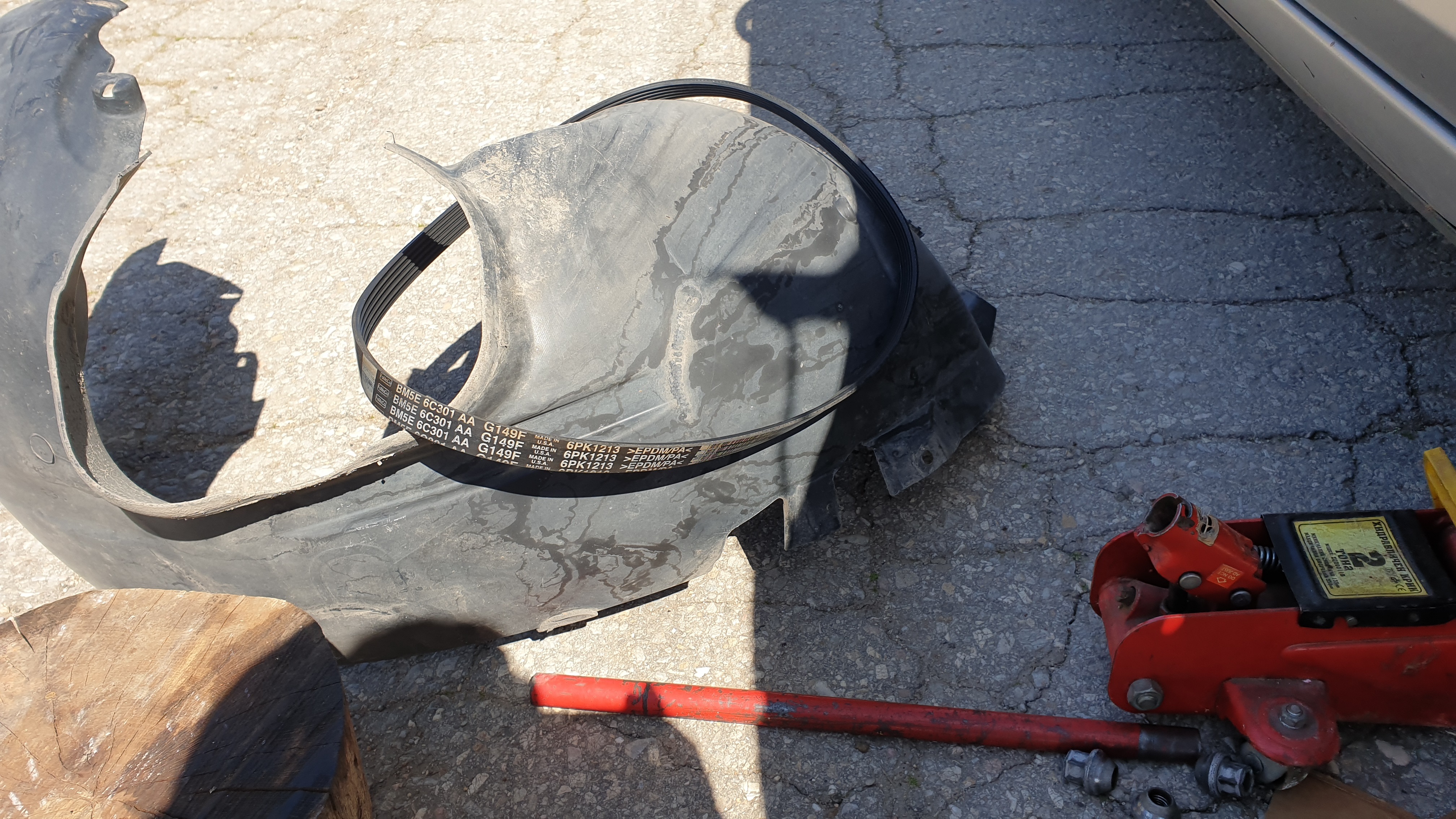

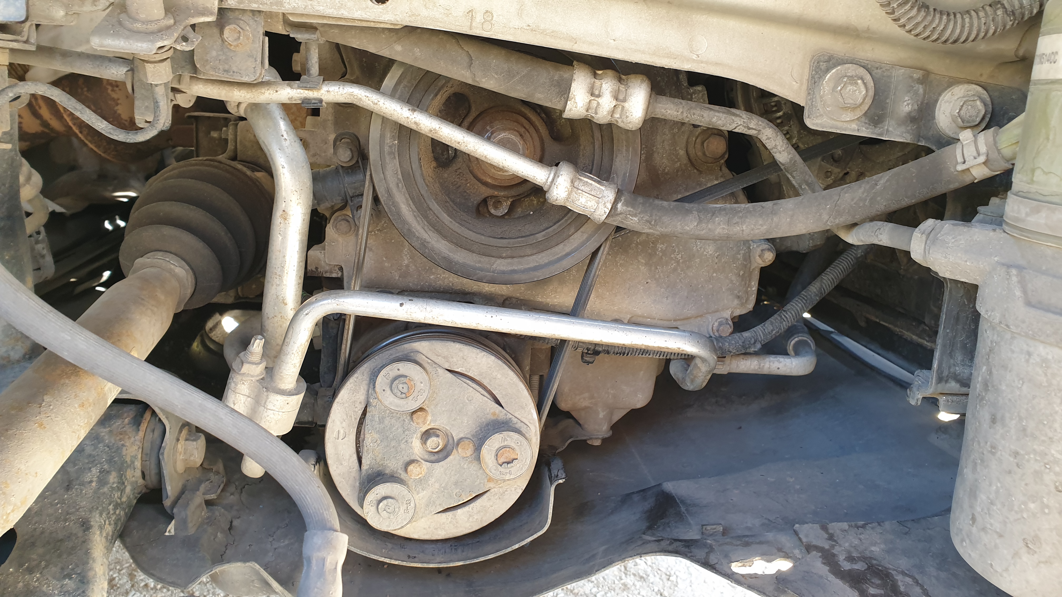

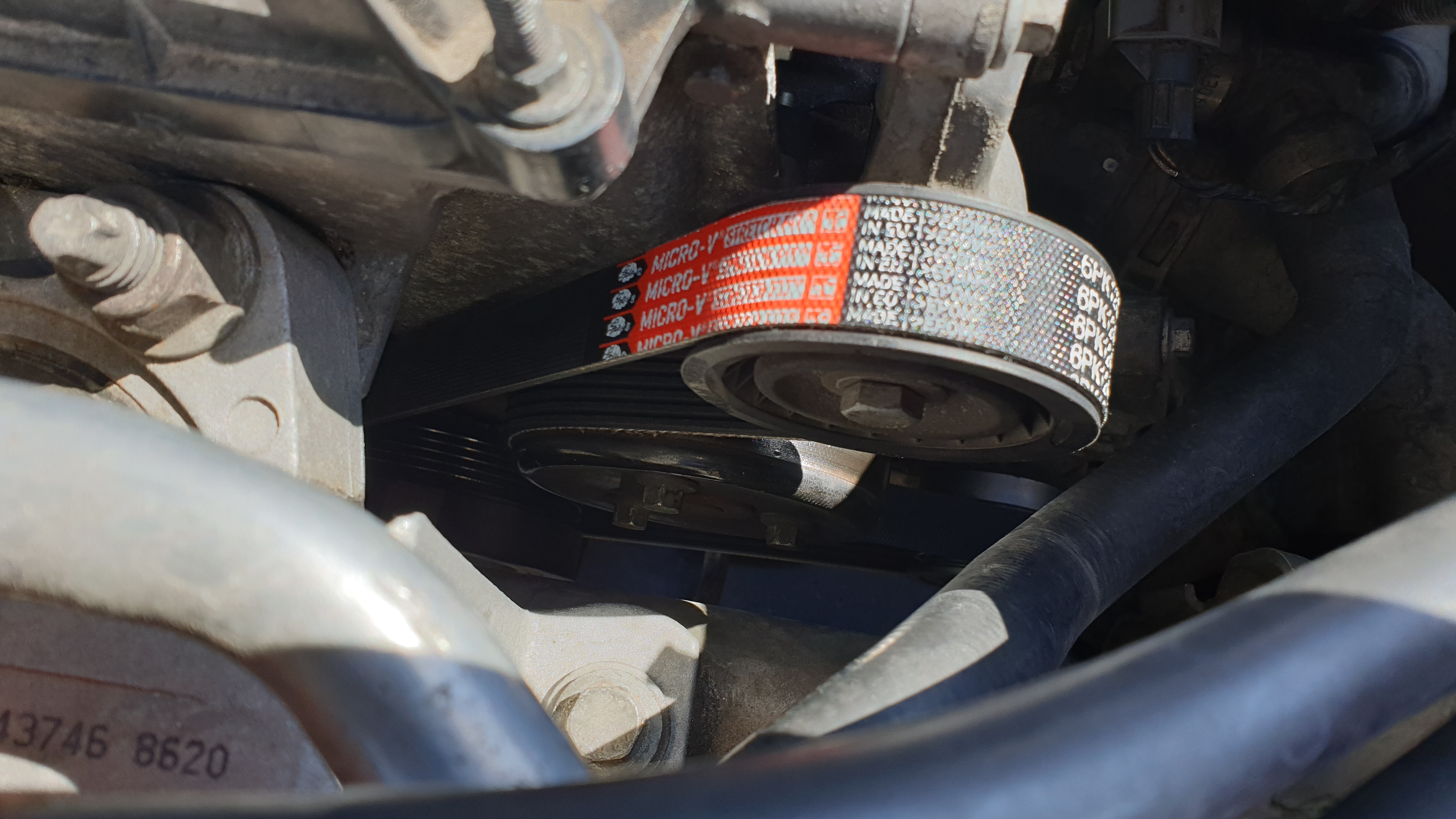

Така обещах да пиша като го сменя. Последвах опита на колегата @freeway и купих Gates 6PK1249SF. Наистина нямах никакви проблеми този път, реално повече се занимавах с малкия ремък на климатика, да го сваля и сложа без да го унищожа. Не знам защо беше толкова лесно сега, но предполагам два фактора: Gates ремъка беше малко по-дълъг от Continental-a, с който пробвах миналия път, въпреки че и двата се водят 1249 и втория фактор - оставих новия ремък 2 часа стабилно да се попече на слънце с цел да омекне. Така, че съвет от мен - избягвайте Continetal за пистов ремък. Иначе за гуми ги препоръчвам горещо :D . Ето няколко снимки:

Мисля че ти е било трудно защото го сменяш на място. На подемник е елементарно. И аз мислех да сваля моя на място да проверя ролките но се отказах

Първия път при неуспешния опит дори бях на канал при майстор, нито аз нито майстора успяхме да сложим Continental-a.

Би трябвало да е от преди фейса. Ако снимаш ролката ще ти кажа каква е със сигурност. Също така може да се загледаш за останали надписи по ремъка, който сега е на колата ти, за да се ориентираш за размера.
