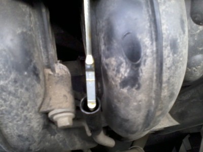

Ето снимки. Щракнах ги с телефона, та не се вижда много ясно. Ще гледам да направя с фотоапарата тия дни.
Това е първо вадене, след като е пренощувала колата. Долу при минимума има светложълто масло, но от отражението на светлината не се вижда съвсем.
След това забърсвам щеката, пъхам я обратно и я изтеглям след 5-10 секунди. Резултатът е следния.
Аз не разбирам, но разликата ми изглежда е огромна.

А сигурен ли си, че първия път преди да извадиш щеката си е на мястото? Имам предвид дали при движение заради задръстен отдушник, картерните газове не избутват щеката на вън и затова да дава такива показания. Следващия път обърни внимание на първоначалното положение на щеката.

При мен е същото явление като при колегата. На въпроса на Наско - щеката си е на място. Не мисля че има проблем, но и обяснение също нямам.

Щеката си е на мястото, не е избутана.

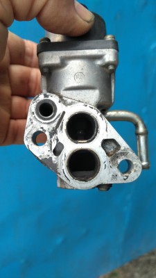

Що са шашкате , че няма EGR???
Нямат 1.3 1.4 и 1.6 моторите. 1.8 и 2.0 2.3 имат . Да не говорим за Мондео 1 и 2 че всички бензинови версии имат EGR.
Този не тръгна и с чистене, та е сложен нов 2.0 Мондео 2006 г. А като заклини има проблем и с ниските. Така че е го на живо номера.

Този мотор има ЕГР и се зацапва периодично.

На този мотор маслото се мери като след първото изваждане, щеката трябва отново да се върне обратно и при второто изваждане се отчита нивото. Не е проблем, а особеност. Пише го дори в упътването на автомобила. Няма нужда да търсиш проблем и да ходиш по майстори. Просто я изваждаш два пъти и това е всичко.

Да, така пише в ръководството.
Странното за мен е, че е сипано около 4,2-4,3л масло, а според ръководството вместимостта при смяна с филтър е 4,3л. И при все това при второ вадене на щеката, както се вижда от снимката по-горе, нивото е доста над максимума. Освен да има някакво остатъчно от старото масло... ама пък колко да е... знам ли.

Да напиша и моите наблюдения. Оставил съм си едно парцалче под капака. При първо вадене на студен мотор изобщо не гледам какво показва - директно забърсвам до перфекна чистота, вкарвам я докрай и изкарвам и получавам показание. Голямо значение има и наклона, така че гледай винаги да мериш на едно и също място. Стана ми интересно кой ти чисти EGR-a, понеже тва не е най-приятното нещо за сваляне по тоя мотор. Че и два пъти ти го чистили в рамките на 5000 км. Ако наистина такова нещо се случва трябва да има някаква причина.
