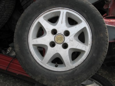

Надрах си задната дясна джанта (прикачения файл). На вид е паднал лака само и отдолу се е показала някакъв бял на цвят материал.
Ходих в ДЗИ, там ми е каското и казаха, че няма проблем да ми я пишат като щета, но по-добре сам да си намеря къде да я оправя, защото ще изгубя 10% намаление на каското при следващото му сключване, а боядисването на джантата щяло да излезе 15-на лв.
Та почнах да търся къде да я направят. Питах в Мото Пфое първо и ми казаха 150 лв. До Универсиада ми е удобно, но не можах да го намеря този авто център. Има един, който е от ляво след Универсиада, посока румънското, но той си е гуми център.
Препоръчайте ми къде да отида или пък сам да я изпръскам ссъс спрей за джанти (Cosmos ли да бъде). Да не се наруши баланса на джантата, ако вземат да я правят с пясъкоструйка и т.н. (наново)?

В събота заминавам за вилата. Там ще си измия колата и в неделя сутринта се захващам с джантата. Реших да я поизшкуря с водна шкурка 1000, защото такава имам. Ако не става с няколко степени по-едра, после няма да китосвам, а лепя хартия, режа отвори в нея и пръскам с горепосочената боя, закупена от Метро за 8,34 лв., 1 съвсем тънък слой. След това изчаквам и лак 1 слой пак на местата изрязани като шаблони. Дано не се получат разминавания в цветовете и следователно петна (Цялата джанта няма да я шкуря и правя наново. Не съм толкова добър-за първи път ми е).
В понеделник ще пусна снимка.
п.п. ще взема да го давам по-смело, пък дано да има положителен ефект, че така като се чудя и мисля нищо няма да свърша накрая...

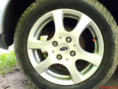

Ето и снимка на джантата. Спрея се оказа с малко по-тъмен нюанс и затова реших да пръсна само "наранените" места, като после с парцалче и разредител да забърша излишната боя от джантата. Не съм китосвал, не съм го и направил много като хората, но като за първи път съм доволен. А и когато пак я нараня (дано не е скоро), тогава ще я направя по-добре или ще я дам в сервиз за да стане по-хубаво.
С тиксо за прозорци съм ограничавал местата, които не исках да бъдат опръскани със спрея. Лакът, с който покрих боята беше Cosmos.
Останалата част от флакона може да го използвате и за битови нужди. Аз си боядисах една маса на вилата и една опора. Станаха много шик:) Остана ми още малко спрей, с който мисля да залича някой точици от камъчета по броните, облепени пак с тиксо и съвсем малки дупчици в него.
Успех на всички, които са решили да си боядисват джантите и карайте смело!
