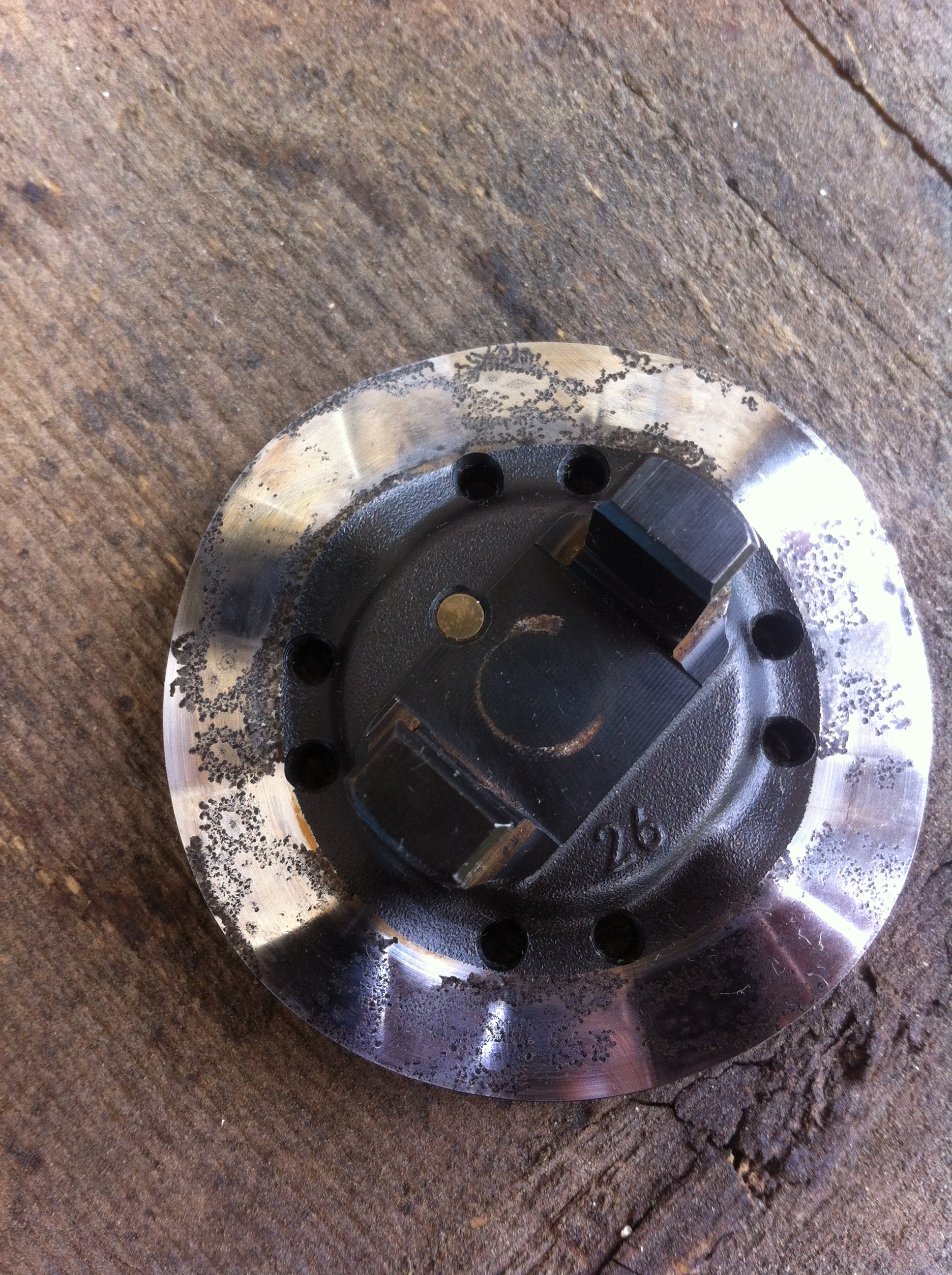

Така се случва когато клиента не се доверява на майстора.След кратък дебат колко би струвал ремонта на едно ГНП,клиента решава сам да си го направи.Дали при разглобяване или при сглобяване ,няма значение се счупва помпения елемент.Съответно помпата вече е аут.
Купува се помпа от морга ,но колата не пали и накрая пак ми я носи да разбера защо!Накрая от двете една направих и колата вече върви.

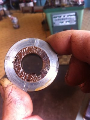

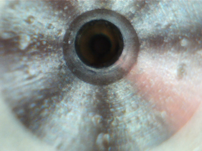

Направих си труда да направя снимки на повреден и изправен клапан .Снимките са от дигитален микроскоп и мисля че достатъчно добре се вижда
как изглежда леглото на клапана.
Поздрави!
Повредения клапан с по-малко увеличение
Изправен клапан на комън реал дюза Бош
Повреден клапан на комън реал дюза Бош.

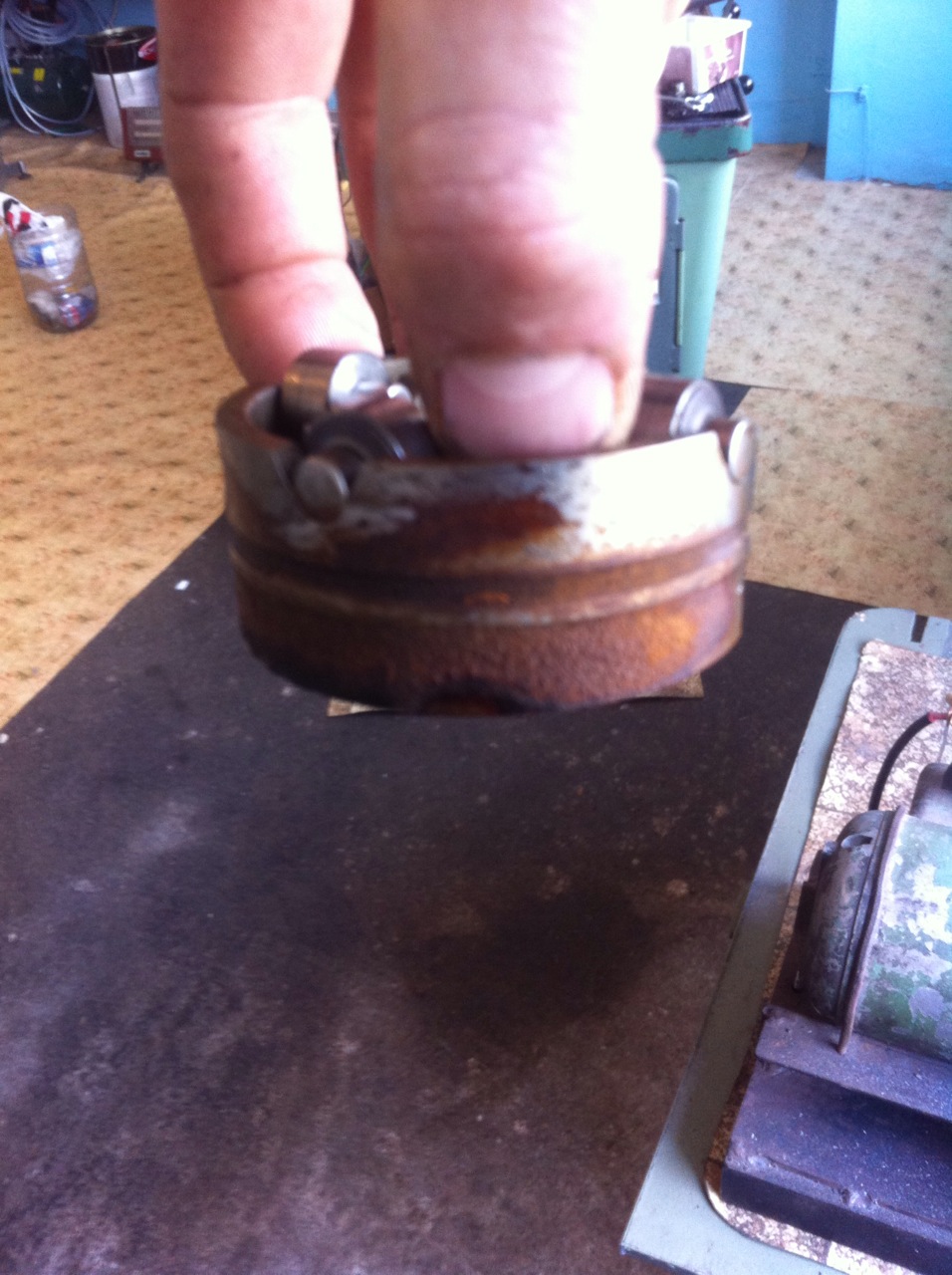

Ето го и счупения помпен елемент от горната тема.Пропуснал съм го предния път.
Поздрави!
Счупен помпен елемент
