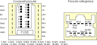

здравейте.Можели да ми обясните как се закачат кабелите за колоните на радиото 5000 .Не зная коя е буксата и тяхната последователност.Понеже проблема е ,че нямам букса и искам да ги вържа направо за изводите.Предварително ви благодаря за нагледния материал.
- ganador
- Мнения: 240
- Регистриран: 04 мар 2005, 13:24
- Модел на автомобила: Focus 1.6 Zetec-S '00 г.
- Местоположение: Montana
Re: Свързване на външни аудио източници към 5000RDS,4000 TRAFFIC
Ако не се оправяш - LF е ляв преден, LR съответно ляв заден и т.н.
