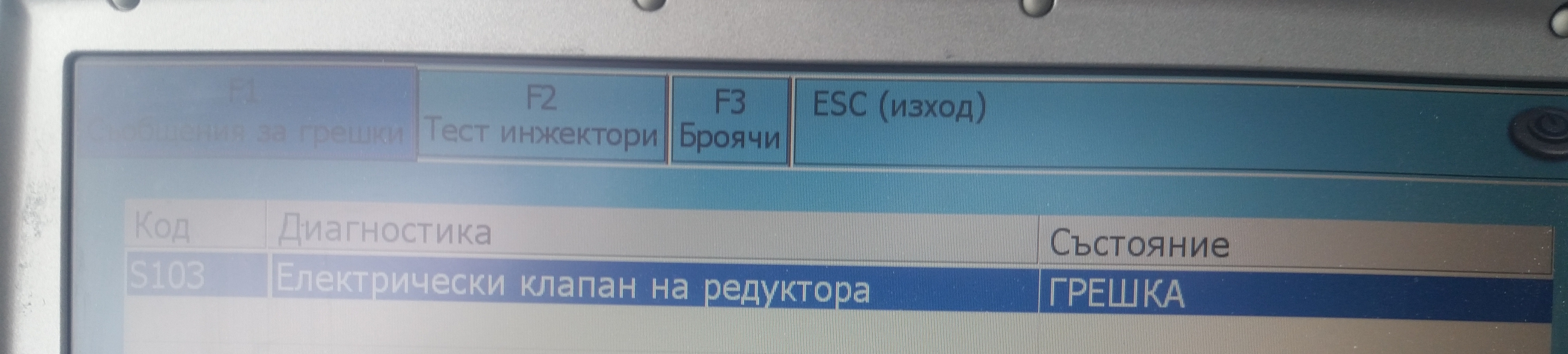

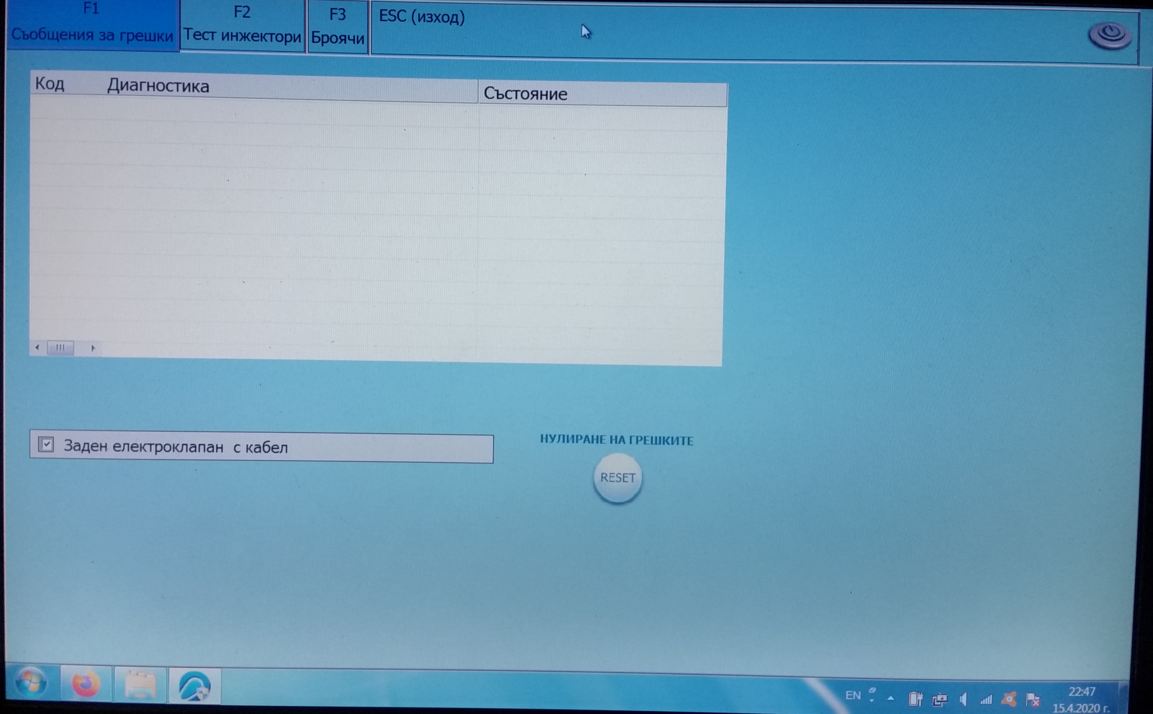

Вчера , след минаване на газ, веднага обръща на бензин.На диагностика с lovato Ins 1.6.5 нищо няма записано като грешка. То записани грешки, никога се съм виждал-много странно , даже и за празна бутилка няма! Както и да е .

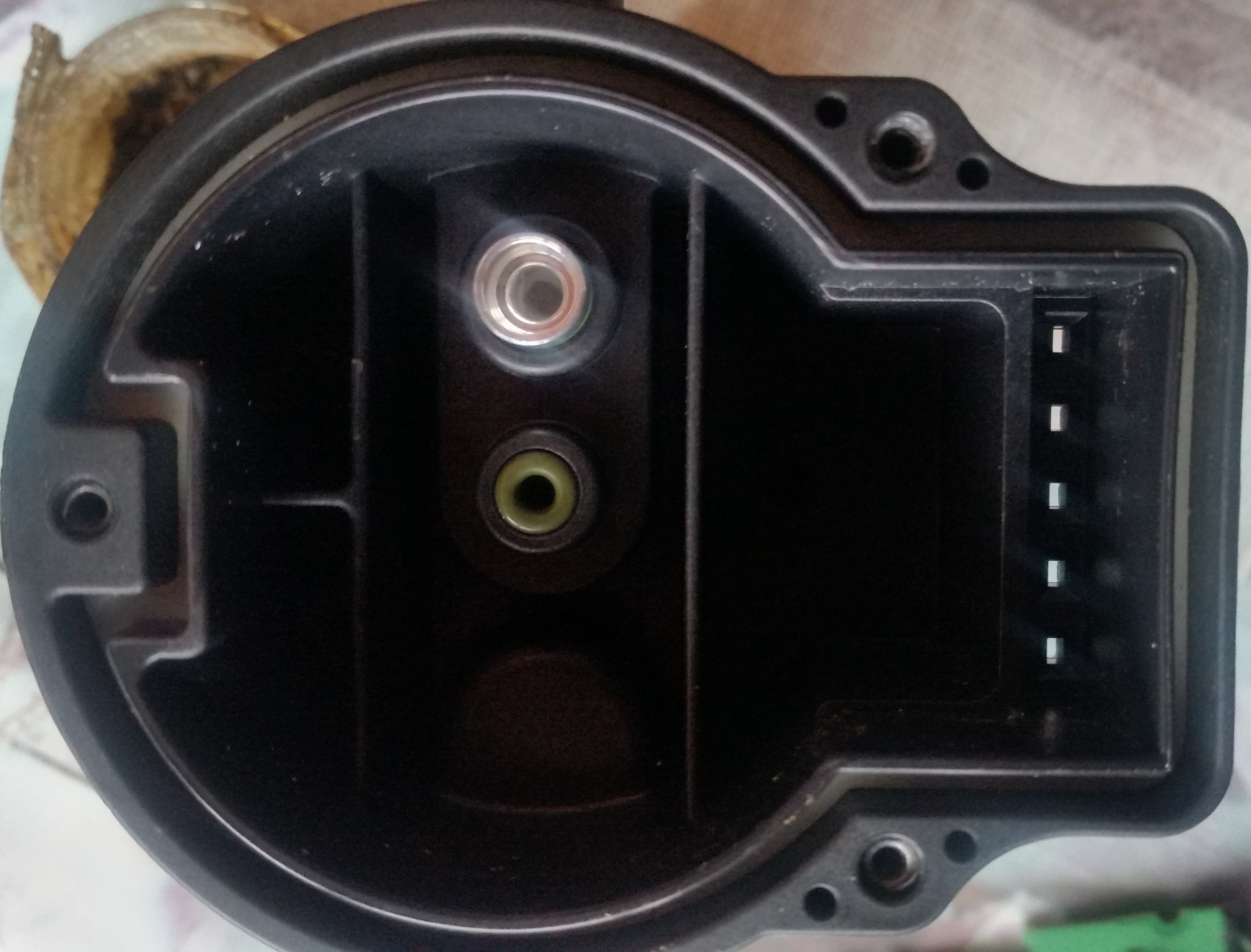

Насочих се към-датчик за налягане на газта Ловато Фаст тип FSU (Smart) -или по точно-MPXHZ6400A.
Вече го поръчах и ще го сменя и почти съм сигурен, че това е проблема.
За проба запоих между 1 и 3 краче на буксата, съпротивление 2кОм и спря да прехвърля на бензин , но празния ход не е добре.
Страното е, защо не записва грешки това Lovato?
Някой, да е имал подобен проблем?
Диагностика се прави по Ком, усб и блутут.
Това ново -,,Датчик за налягане на газта Ловато Фаст тип FSU (Smart)"-няма вариант да го сменя. И втора употреба не става, че вече си имам. Чакам го утре да пристигне, MPXHZ6400A, ще рискувам.
Термо съпротивлението NTC го мерих и ми показа 8кОм , духнах с уста ..... о не е това. и ми показа 7кОм- работи си.
Има един диод свързан на терсене, като за ценер и той си е изправен. Два, три неелектролитни кондензатора и един електролитен.Едно съпротивление последователно на ценер диода 2-3 ома , не съм сигурен, колко точно е и това е цялата схема на FSU (Smart).
1. - е +5В или 12В не е мерено.
2. - е Сигнал NTC
3.- е Сигнал ,,Налягане" газ.
4.- е празно
5.- е маса

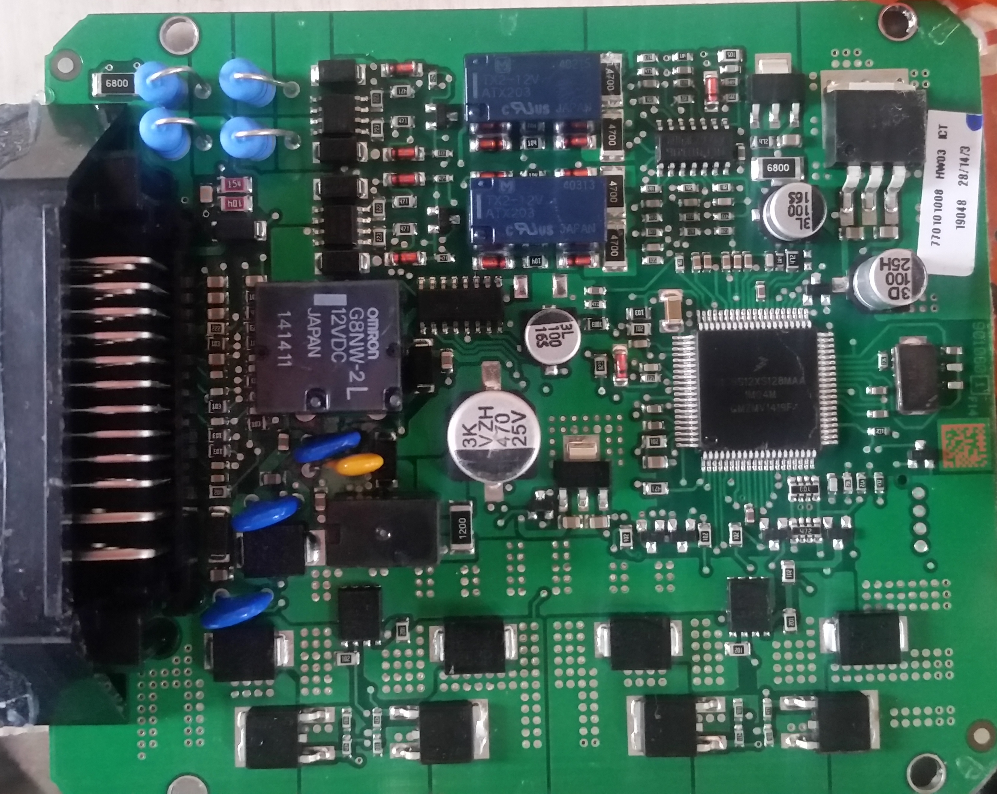

Смених сензора но, вече се съмнявам , че там е бил проблема! Нямам,желание да го доказвам. Много е за писане, но с една дума- вдигнах налягането от изпарителя и се оправиха нещата. И компютъра отварях и клапана на изпарителя свалях, че избълва грешка -S103. Lovato компа се шашка от налягане под 1., а налягането се вдига с въртене по часовниковата стрелка. Имам и KME изпарител, но при него е наобратно- по часовниковата стрелка се намаля налягането.Поглед срещу болта , че и това е важно. А най- важното от сагата е, при преминаване от газ на бензин на Lovato , първо вдигайте налягането на изпарителя и тогава , 2,3 и 4 . Е аз минах през 2,3 и 4 и разбрах , че има и 1.

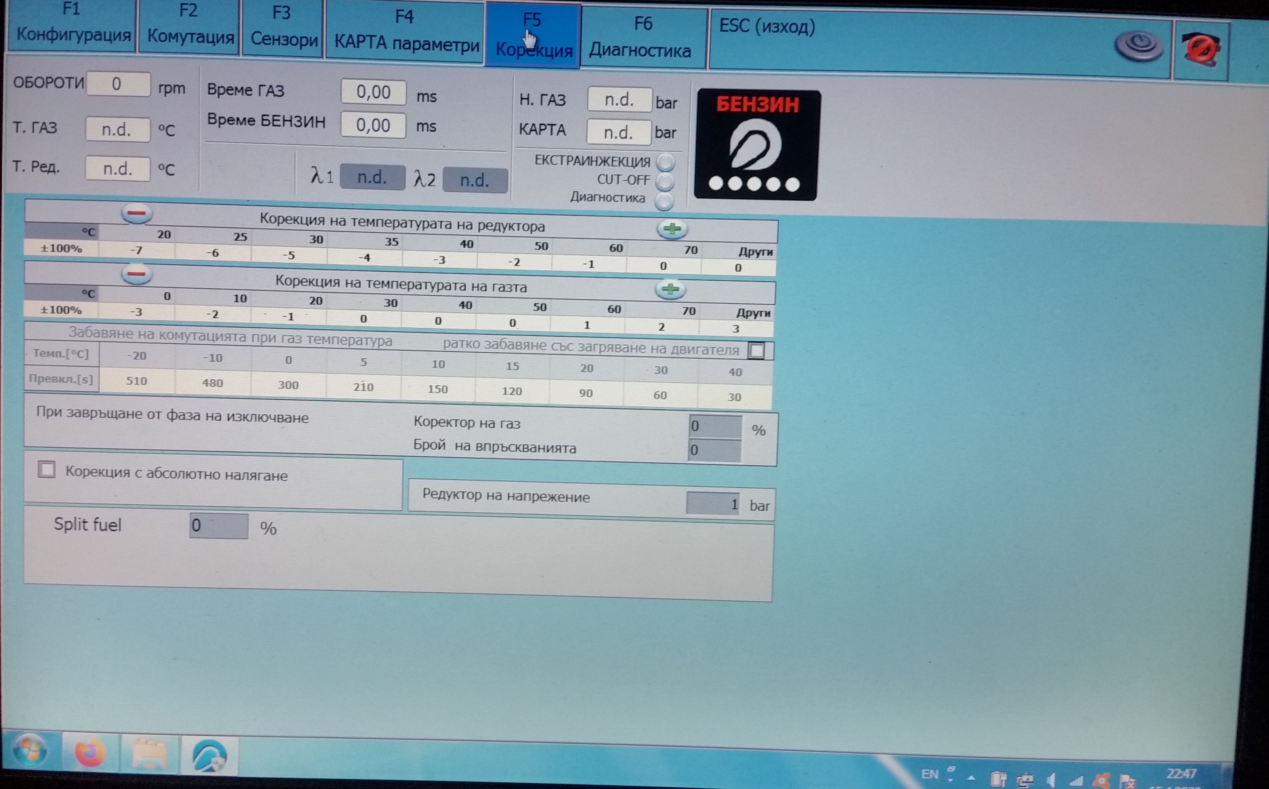

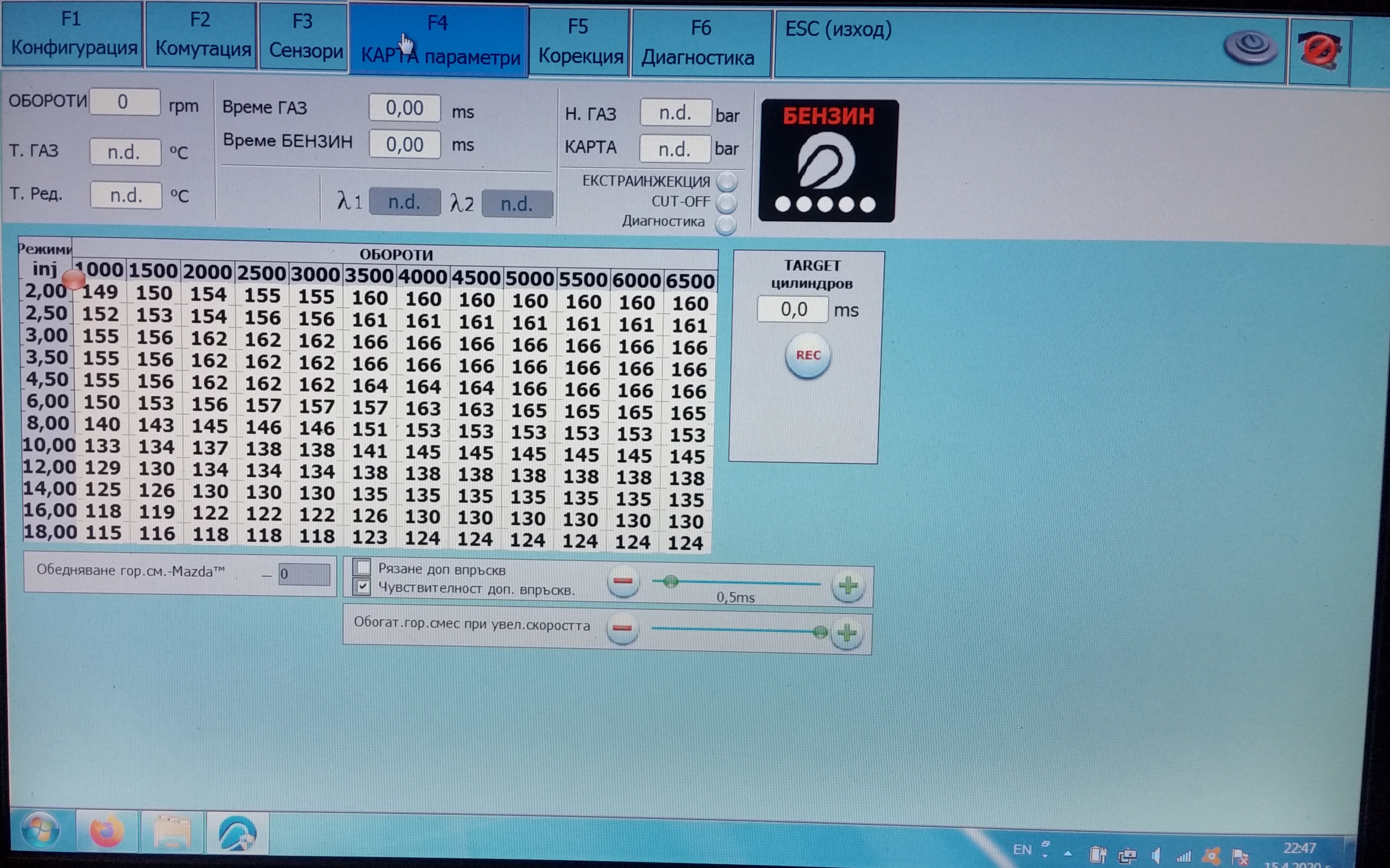

Ако имаш достъп до настройките, виж какво налягане е зададено за превключване от газ на бензин и го направи на около 0.4-0.5
gvd
- Мнения: 27
- Регистриран: 30 авг 2019, 20:38
- Модел на автомобила: Ford Focus 1.6 Zetek
- Местоположение: Dimitrovgrad
Re: Lovato Smart превключва от газ на бензин, много често.
Ползвам 1.6.5 , но не намирам тази настройка. Менютата съм снимал от компа в момента на който съм . Днес дъщерята поиска да покара и я тествах , никакви проблеми. За 50км. не мина нито веднъж.

Но явно имаш пад на налягане и само с врътване не смятам, че е решен проблема. В повечето случаи май се оказва испарител виновен за мърдане на стойностите. Още повече като е правена настройка, компа записва стойност на МАП и задава минимална. Като вдигнеш нормалното, не значи, че при натоварване няма да падне, а само ще смениш обхвата. Виж го в движение като стойности.
