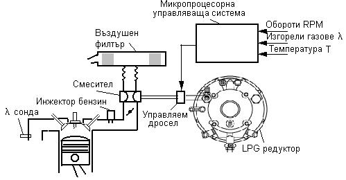

Ето ти малко инфо за ламбда-сонда.stambonti написа:току що си смених въздушния филтър (горижен няма да сменям застото не я карам на бензина само я припалвам ). ще покарам около седмица и ще дам коментар. Значи само дали сам разбрал правилно че малко се обърках - при условие че the seven казва че ламбдата не влияе освен ако нямам ламбда контрил на газовата (каквато аз нямам), има ли смисал да си правя сондата при положение че карам на газ?
За работата на газ при липса на ламбда контрол, няма значение дали е изправна или не. За работа на бензин е друго.
Както каза Кефи обаче, и аз бих проверил най-напред други неща преди нея. Иди да ти прочетат компа и ако има проблем с нея той би трябвало да излезе.

The seven написа:Ламбда сондата би имала значение за работата на газ при положение че имаш ламбда контрол система на газта. Иначе няма. Предполагам че на тази Фиеста едва ли има такава система.
stambonti написа:Не няма никаква система. Значи ако правилно разбирам мога да я шунтирам така да се каже и да си карам спокойно на газ?
Ще ме прощаваш, ама чукча писател, чукча не читател !!!!g.taskov написа:Колега ,
нещо не си наясно с газовите системи не става дума за газов инжекцион ,а за конвинционална газова система ,която ползат повечето от нас.Сиреч със емулатор стъпков мотор и т.н..При всички газови системи ламбда сондата е единствения датчик който дава информация за количество ВЪЗДУХ- ГАЗ ,ако знаеш друг моля сподели го ще ти бъда благодарен.
А това че ти май изобщо не си наясно какво е това ламбда-сонда е съвсем отделен въпрос. Това е датчик за концентрацията кислород в изгорелите газове, от тази информация се ръководи компа на колата какво да прави. Всъщност да, тази концентрация зависи от състава на гориво - въздушната смес.
Освен това би ли споделил как така имаш и стъпково моторче на газовата уредба и емулатор ?!?! Какво емулира той , при положение че е редно ламбда-сондата да си бачка коректно ? И последно, конвенционалната газова от първо поколение, която ползват повечето колеги е без ламбда контрол.
