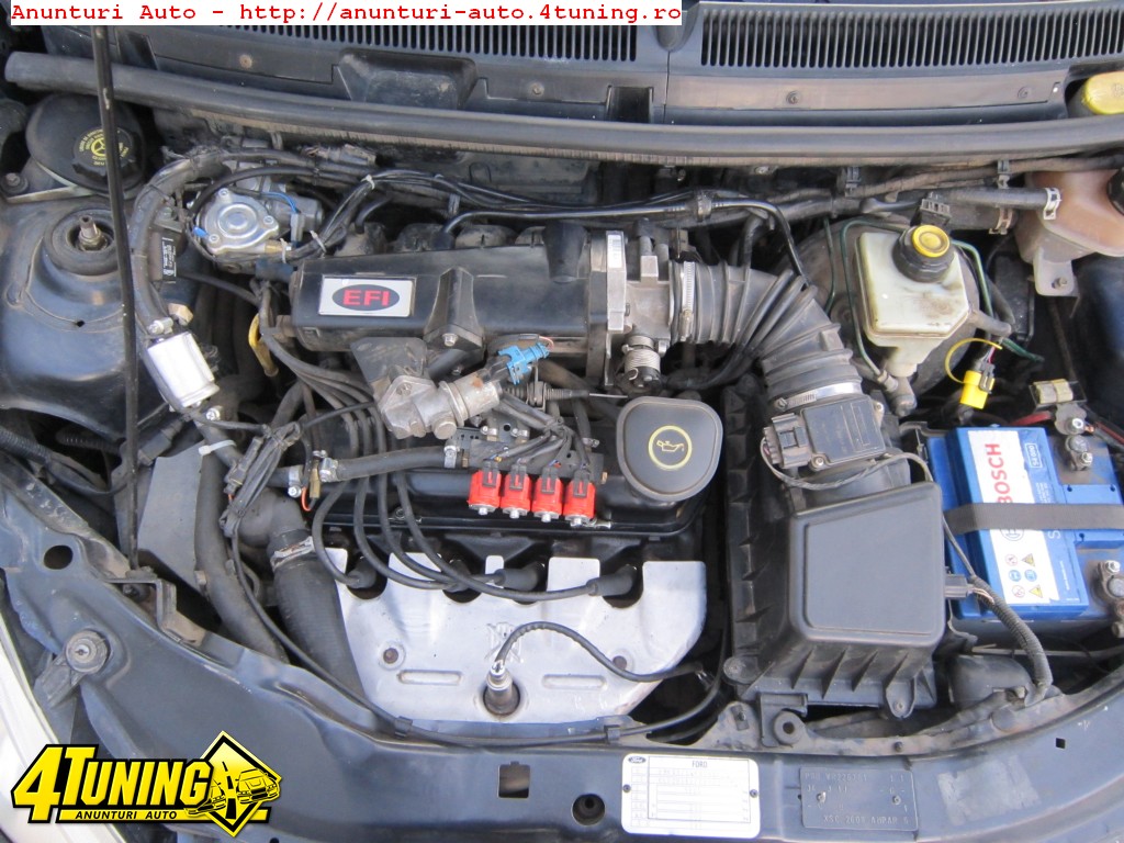

Здравейте,само да помоля ако някой може да качи снимка къде точно се монтира изпарител на КА
- madboy
- Администратор
- Мнения: 7259
Re: АГУ за Форд Ка-1998
http://www.4tuning.ro/images/Ford-Ka-GP ... ential.jpgzdravko_1 написа:Здравейте,само да помоля ако някой може да качи снимка къде точно се монтира изпарител на КА
Мерси за бързият отговор ,но на мен ми трябва при обикновен вакумен изпарител
- madboy
- Администратор
- Мнения: 7259
Е не става ли да е на същото място?
zdravko_1
- Мнения: 19
- Регистриран: 09 ное 2009, 12:00
- Модел на автомобила: ka
Не точно там минават тръбите на климатика.
